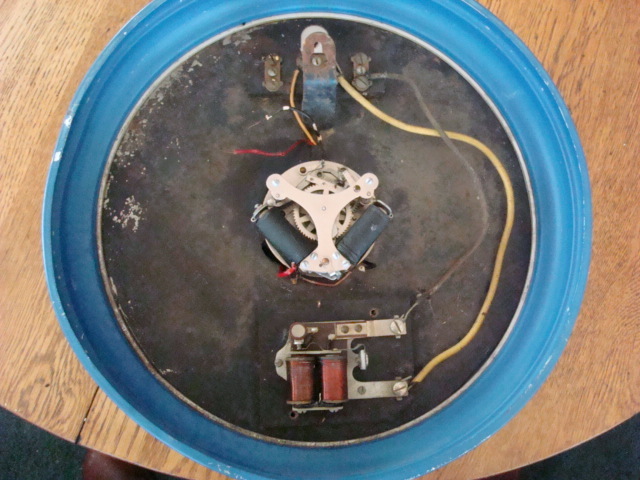

Salve a tutti, ho acquistato di recente questo orologio (casa costruttrice "the standard electic time co springfield.mass) che vorrei rimettere a posto.
Ho fatto varie ricerche sul forum e da cio' che ho capito e' un orologio secondario a 24v.
Quindi mi servirebbe una scheda che invii impulsi di 24v una volta al minuto.
giusto? :(
segue

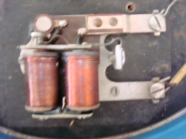

Non capisco altri punti pero'
Con la bobina di destra alimentando il filo giallo ad impulsi di 24v l'orologio avanza di 1 minuto e li dovrei collegarci una scheda che dia impulsi di 24v al minuto ma........negli altri?
se alimento il filo rosso si eccita la bobina di sinistra che libera gli ingranaggi facendone girare uno dove ha un peso.....
e alimentando le 2 bob dove ci sono sembrano puntine auto fa' drrrrrr sembra un campanello
a cosa servono?
scusate la qualita' dell'immagine....l'orologio riporta la data di fabbricazione dicembre 1940

Quindi, non avendolo in mano dalle risposte che hai dato deduco sia un orologio secondario,ma di un modello non ancora visto sul forum,nemmeno mai fino ad ora trattato.
Cerco di spiegarmi meglio
La provenienza è probabilmente americana.
Noi europei usavamo tutti (o quasi) per gli impianti centralizzati i ricevitori ad impulsi polarizzati.ovvero un minuto l'impulso che durava mediamente da 0,6 a 2 secondi( a tipo di pilota e impianto) era - + il minuto successivo era invertito + - .
Questo aveva una sua logica ben precisa,invertendo l'impulso in corrente continua,di minuto in minuto,si eliminava il magnetismo residuo.
la tecnologia,seppure avanzata,non aveva la ricerca moderna,e realizzare un traferro paramagnetico,che non avesse la seppur minima traccia di carbonio,era maledettamente costoso.
per cui succedeva che le ancorine,erano in ferro dolce al 99% circa,come i nuclei delle bobine,ma quell'1% era sufficente nel tempo,a catturare energia ed a divenire una calamita permanenete.,molto debole,ma sufficente a creare disturbo e soggetta a restare in gergo si dice incollata.
Quindi succedeva che perdeva l'impulso restando talvolta incollata sul suo elettromagnete.
Al fine di eliminare questo inconveniente,si ricorreva appunto all'impulso polarizzato
Ogni scatto di minuto,il nuovo impulso eliminava la microscopica traccia di magnetismo rimasto dal precedente.
Le successive esperienze provenienti dalla telefonia,e dalla necessità di avere relais più veloci ed ad impulsi rapidi ha condizionato nella scelta produttiva alcune aziende.
ma non mi stò a dilungare oltre o oltre che scrivere un romanzo,rischio di non essere nemmeno troppo esatto,nelle informazioni,in quanto la memoria è talvolta una fregatura.
Ma veniamo al tuo orologio.
Come dicevo alcune aziende specializzate in ambito telefonico e telegrafico,hanno anche loro realizzato,orologi secondari.
Il tuo è probabilmente fatto per un pilota del tipo IBM.
Pur sapendo il problema che avrebbe creato un impulso non polarizzato,lo hanno egualmente messo in commercio.
Ma sono ricorsi ad un espediente correttivo.
L'impianto di alimentazione di questi orologi è non a due fili,ma bensi a 3 o nel tuo caso addirittura 4 fili.
Dove
1° un comune per tutto
2° l'impulso pilota
3° un segnale correttivo,che l'orologio madre,trasmetteva,allo scoccare del 60° minuto e alimentava per un certo numero di secondi la seconda bobina,presente sul meccanismo,nel tuo caso un gioco di contrappesi sincronizzava il secondario sull'ora ufficiale di impianto,rimettendo all'ora La lancetta del minuto al 60° una eventuale perdita di impulsi.
4° il buzzer o campanello,aveva un suo utilizzo,a seconda dei casi.
ad esempio nelle scuole poteva essere l'inizio,fine dell'orario di lezione o la richiesta del preside che doveva dialogare con l'insegnante,a seconda della durata del suono.Ecc.Ecc.
Idem per uffici.
Erano poco diffusi da noi in Italia,anzi visto con una certa ironia,quasi come un prodotto da classica americanata,ovvero progetto dell'ufficio complicazioni affari semplici.
Oltretutto l'impianto più dispendioso e costoso.
Ma nonostante questo la parte commerciale ha fatto il suo dovere,ed erano presenti,seppur rari anche a Torino,quì da me e ho avuto occasione di ripararne più di uno.
Comunque per te non cambia nulla.
Il secondario,non avendo polarità,può benissimo essere alimentato dal pilotino che ti è stato proposto,in quanto alimentato in polarizzato non perderà mai l'impulso,se funzionante,e lasci indisturbata, inattiva la seconda bobina.

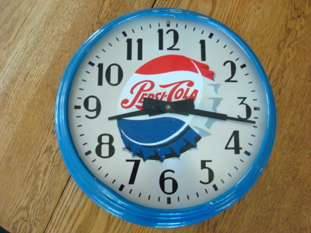

Sotto la foto del quadrante

Grazie per la fotografia anteriore.
Lo schedino,non deve essere programmato,come ti ho detto hai un movimento che non è polarizzato.
Quindi non essendo vincolato,potrà funzionare perfettamente con l'impuso che si inverte,ogni minuto
Con questo impulso,non serve il terzo contatto,perchè il correttore non dovrà mai intervenire,in quanto l'ancorina,non si magnetizza e quindi non perderà l'impulso.
Il pilotino tedesco può pilotare questo orologio,senza nessun problema.

Ok! Faro' cosi , quindi collego solo la bob si sinistra. :grin:
Domani voglio fare un'altra prova ho alimentato l'orologio dal filo giallo dallo spinotto principale l'orologio come gia' spiegato avanza ma il campanello ponteggiato li no, suona solo se lo alimento diretto.
Collegato da su nello spinotto sul campanello arrivano solo 6volt e non entra in azione .............domani provo a vedere se con la lancetta in qualche altra posizione fa' passare la 24v.

Mi sembra che la lancetta dei minuti resti indietro rispetto a quella delle ore, questo potrebbe giustificare il posizionamento ad un quarto anticipato (sincronizzazione al 60° minuto).
Puoi controllare facilmente verificando che le due lancette si sovrappongano alle dodici.

Il campanello è un comune campanello,non ha altre funzioni,se non quella che se alimentato,ronza.
Se non vuoi avere grane,scollegalo e lascia la sola bobina dell'orologio,diretta al pilota,così non sbagli.
carissimo Gae929
Un salutone con stretta di mano virtuale
Quell'orologio ha comunque le ruote di quadratura identiche alle altre,il sincronismo dei minuti,non è indipendente dall'ora,ma recupera semplicemente grazie ad un contrappeso,che porta sempre la lancetta dei minuti al 60°
il massimo recupero possibile per assurdo è 29 minuti,poi perde l'ora.
Di solito restavano indietro di pochi minuti.
Se l'ancorino si incollava,il ritorno di impulso della linea a riposo,tante volte lo sbloccava,facendogli perdere solo quel minuto,ma difficlmente il successivo,salvo poi il ripetersi della cosa due o tre minuti dopo. la correzione avveniva ogni ora. E assai raramete,perdeva la sincronizzazione.
Non erano tutti così,i modelli anche più complessi,ma la quadratura delle ore comunque classica.
Se messo in orario all'ora è decentrato,basta spostare la lancetta delle ore è calzata a pressione come un orologio normalissimo.
Un risalutone
