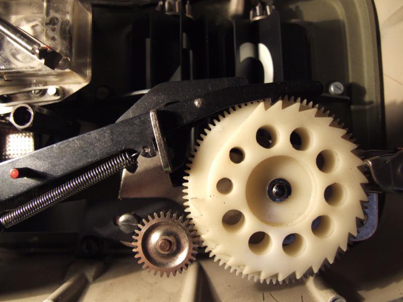

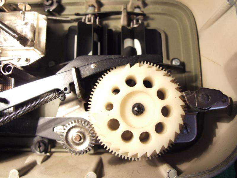

...a me pare che lavori molto al limite, come angolazione della ruota di plastica delle ore. al minuto 59 l' arpione deve essere andato da un pezzo oltre il dente ( in una mia cifra 5 con la ruota di plastica ci va al minuto 40).... la posizione della terza leva dietro (quella che tiene ferma la ruota di plastica durante l' ora) è corretta, ovvero ben infilata nella sua tacca ?
ti allego la foto con la situazione al minuto 41 e al minuto 59.
Confrontando col tuo video, mi sembra che l' arpione della tua non si spinga abbastanza verso destra. Hai provato anche a regolare la posizione orizzontale del meccanismo delle ore ?
minuto 41:
minuto 59:

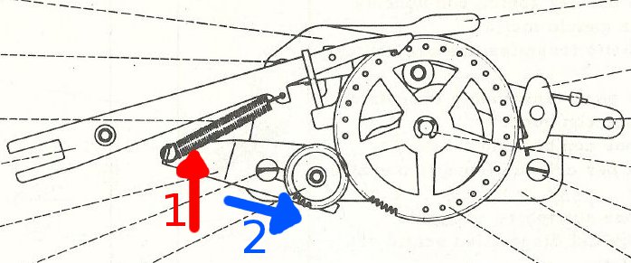

Cita:
Come ha giustamente detto zufolo, io controllerei anche il corretto funzionamento dell'arpione collocato dietro la ruota delle ore (10.184) che fa da freno all'avanzamento.
controllato e ricontrollato...sono ed erano sempre in sede
per quanto concerne le regolazioni, sono "obbligato" a dover muovere lo scappamento 24h...in quanto ho constatato oggi per l'ennesima volta che il movimento più a destra di così non si muove :cry:
ora, vi chiedo....
è meglio operare nella versione 1 oppure nella versione 2 ???
attendo consigli o suggerimenti in merito
grazie intanto per l'aiuto
:grin:

quello a cui pensavo era solamente di spostare la leva a cui è collegata la molla di richiamo dell'arpione
ma non so se conviene muoverla facendo variare la sua angolazione verso l'alto
(che in teoria dovrebbe far variare l'elongazione della molla e di conseguenza la sua forza di richiamo...per cui avendo una minor forza di richiamo, l'arpione dovrebbe scavalcare il dente senza problemi....il mio problema è che avendo forza di richiamo minore non so se questo va ad inficiare la rotazione della ruota)
oppure se conviene regolare la cosa in maniera "radiale" (agendo cioè sulla distanza vite-punto di attacco della molla)
queste sono a mio parere solo "seghe mentali" (scusate il gergo), per cui mi affido a chi ha più esperienza di me :-D
