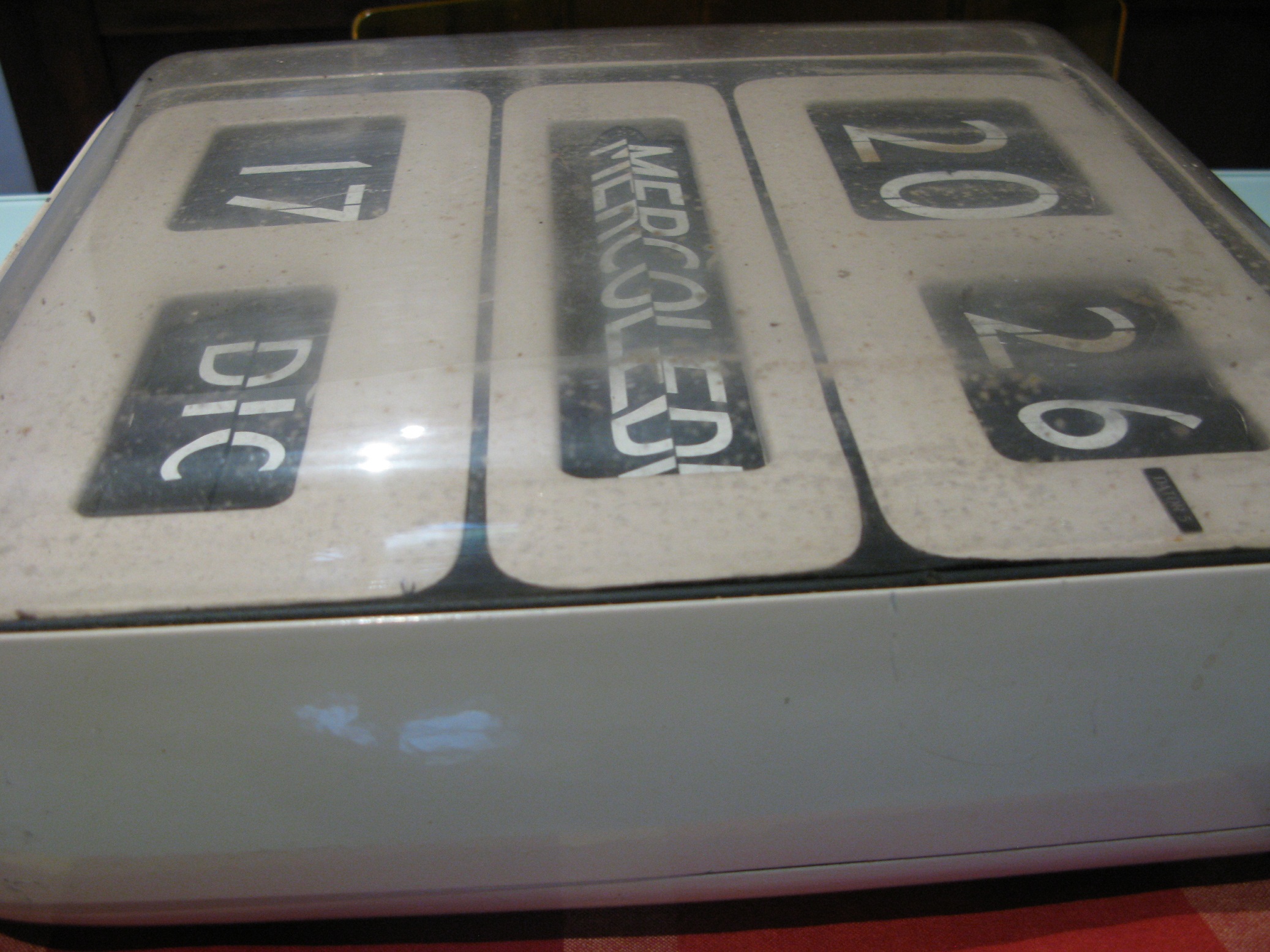

Ciao!!
Allora, mentre sto cercando tutto il materiale per ripristinare il vetro del mio Dator, passo ai problemi successivi che intanto cerco di risolvere:
1) il cartellino delle unità dei minuti non si apre bene, in particolare il lato sinistro del cartellino rimane leggermente inclinato ed è brutto da vedere anche se l'ora è leggibile.
2) il cartellino dei giorni ha le due metà che talvolta sono in piccola parte sovrapposte, talvolta una delle due non si apre bene come succede per le unità dei minuti.
In entrabi i casi guardando ad occhio i meccanismi sembra tutto ok, quindi non so capire come risolvere questi due problemi.
Avete qualche suggerimento da darmi?
Grazie!!!

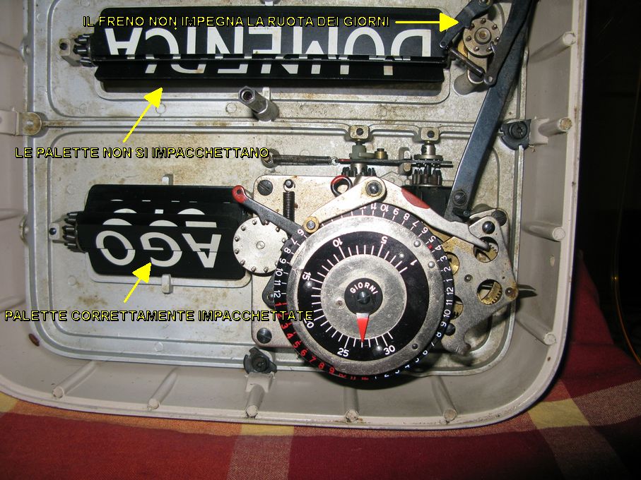

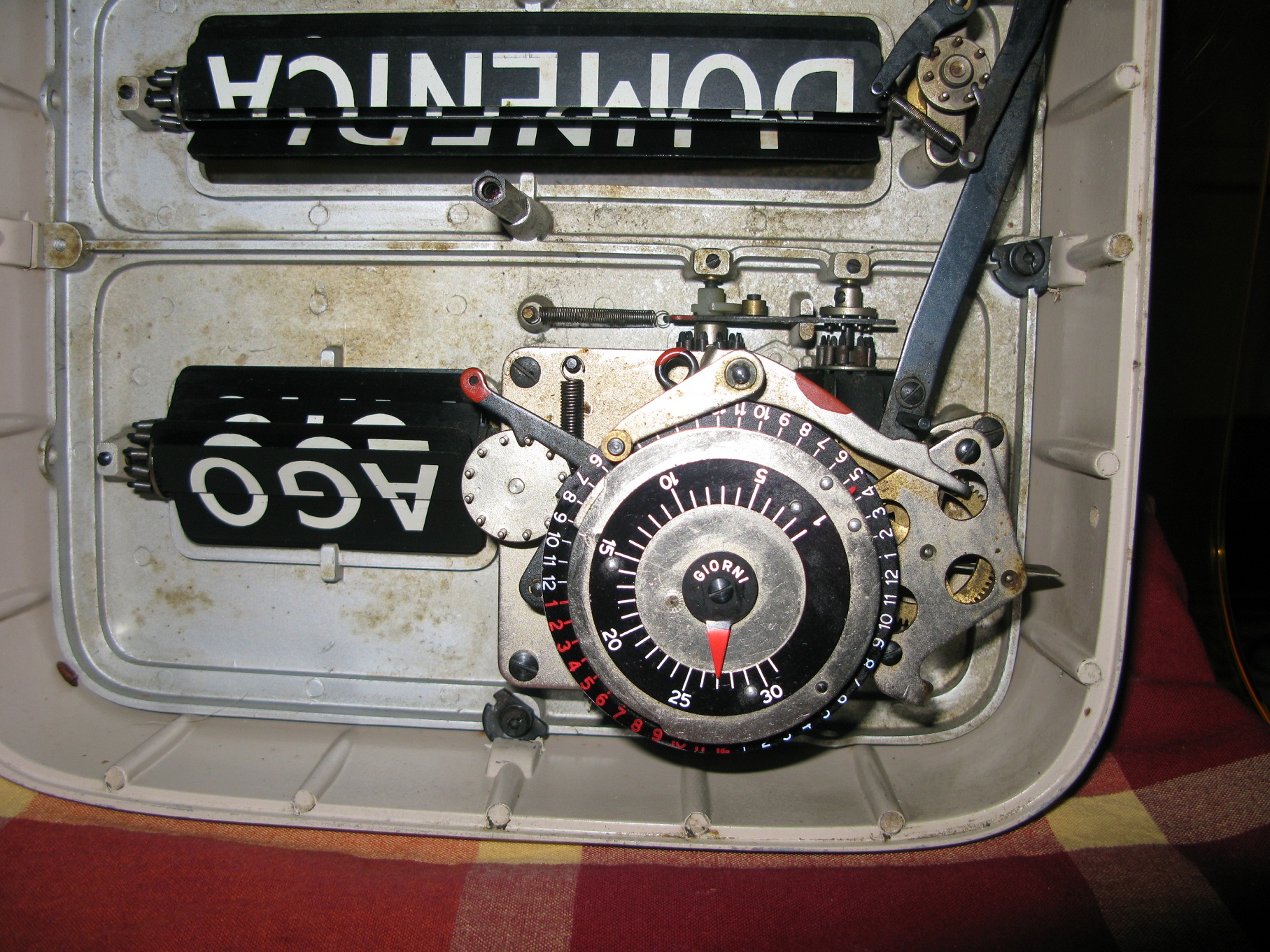

In effetti hai pienamente ragione, ecco la foto:
Come si vede le due parti del cartellino ora nel mercoledì sono un po' sovrapposte e quella in basso non è neppure aperta bene.
E anche nel 6 dei minuti la metà di cartellino rivolta verso il 2 non è aperta bene (anche se in questo caso non si vede benissimo).

Si vede poco purtroppo.
Per i giorni ti posso dire che la parte inferiore della scritta per stare "dritta" si deve appoggiare su un pacchetto di 2/3 palette costituito dalle stesse palette dei giorni precedentemente comparsi.
Fai così:
dall'interno della cassa (lato movimento) appoggia un dito sul lato inferiore della finestra dei giorni facendolo sporgere un po' verso l'alto in modo da trattenere le palette inferiori (senza premere!).
Fai avanzare di due o tre giorni il rullo senza togliere il dito.
Dovrebbe formarsi il pacchetto che ti dicevo.

Sono daccordissimo con Pierino che l'orologio và pulito,comunque dopo averlo revisionato per regolare la perfetta linearità devi agire sui due ingranaggi con dentatura conica, evidenziati con le frecce sulla foto ( la foto si riferisce al mod.emera 5 ) bloccate da due viti.
Allenta del tutto una vite mentre l'altra allentala di poco giusto che con un pò di resistenza (se la resistenza e eccessiva allenta ancora di poco la vite) deve potersi girare di quel poco tanto da allineare la cifra del minuto e la paletta del giorno della settimana, una volta raggiunta l'allineamento serra le due viti.
Quanto scritto vale anche per la regolazione del mese e della data

La procedura descritta da Nicola è perfetta.
Bisogna ribadire che PREVENTIVAMENTE Il movimento DEVE essere pulito e revisionato.
Tieni conto che ci sono diversi giochi tra le parti che non devono essere impediti da grasso secco o polvere di metallo generata per usura.
La precisa posizione dei rulli è determinata dalla trazione costante fra ingranaggio ed ingranaggio.
Matteo.

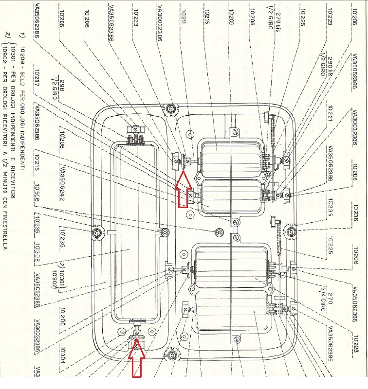

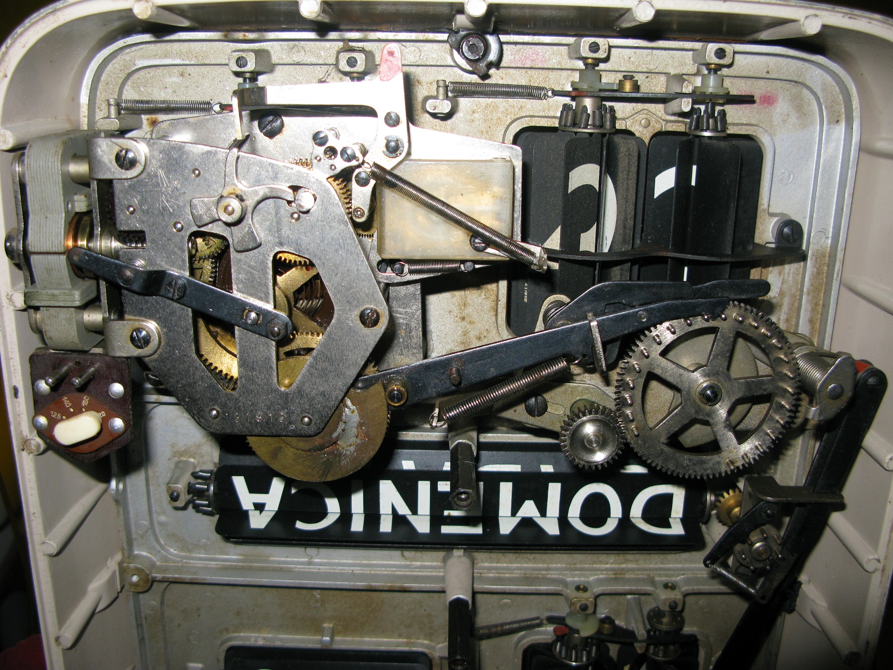

Guardando le foto ho notato questi particolari:
Mi sembra un modello del 1962-63.
A mio avviso uno dei migliori periodi di produzione.
Probabilmente è stato lasciato in un luogo molto polveroso dato che la parte interna del quadro mi sembra più sporca del solito.
