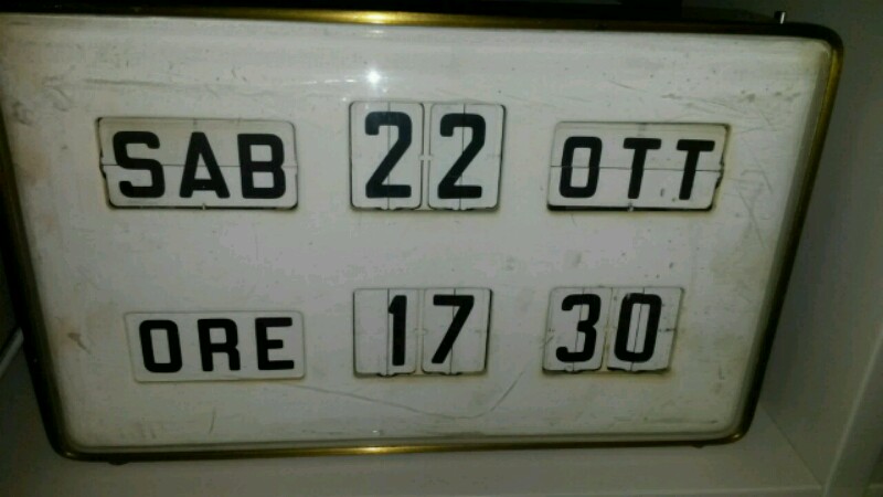

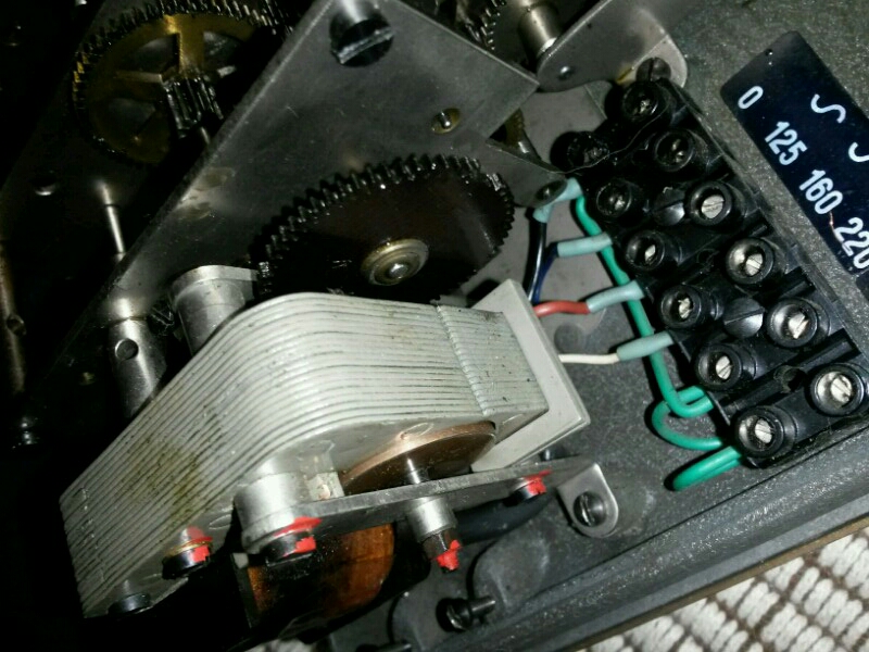

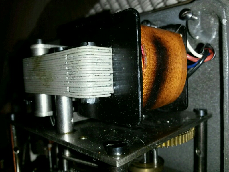

Buongiorno a tutti,
Ho un problema con il mio CP1 Solari che ha smesso di funzionare :( , dalle verifiche che ho fatto è saltata la bobina del motorino di avanzamento (non ha continuità )
Qualcuno mi sa dire se si riesce a reperirne una nuova o usata.? Anche solo a 220 v..
In più ho scoperto che un ingranaggio in bachelite ha alcuni denti rotti...come posso rimediare.?
Grazie a tutti
:hallo:

la fiammata sulla carta di rivestimento non lascia adito a dubbi..... credo che l' unica sia farlo riavvolgere.

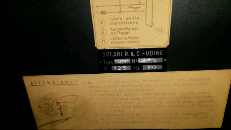

Approposito..scusate...vi risulta esistano istruzioni per questo modello di solari..?

non sono mai riuscito a trovarle, ma non è eccessivamente difficile. in generale, per regolarlo si preme o tira dove le leve sono verniciate di rosso.

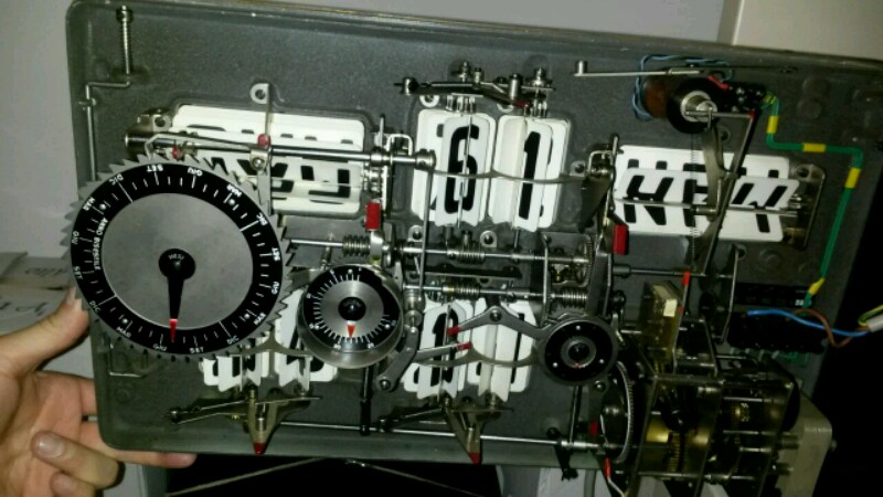

Sì quello dopo varie prove ero riuscito a metterlo in passo..ma ci sono anche dei piccoli bilanceri regolabili..che probabilmente aumentano e diminuiscono il conteggio dei secondi x regolare la rotazione delle pale dei minuti..più una specie di giroscopio/pendolo..che lo fa funzionare anche per 59 minuti senza corrente elettrica.

la rotella sul bilanciere regola il tempo in ragione di 10 secondi al gorno al giro.
Quanto alla riserva di carica data dalla molla in realtà l' ho vista arrivare a 16 ore......

prova ancora la continuità tra lo zero e il 125, se buona puoi eventualmente mettere un piccolo trasformatore da 220 a 110, l'assorbimento sarebbe ridicolo, quindi piccino piccino ti va bene
