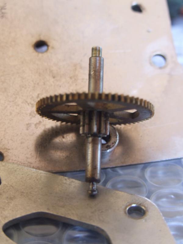

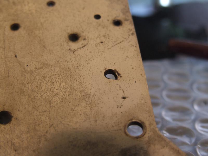

buon pomeriggio a tutti.....
ho iniziato a smontare per pulirla una Dator 5. Il primo problema era nascosto nel gruppo orologio, ed è una ruota che si è mangiata la sua sede sulla piastra posteriore.
.....e ora come rimedio ?
grazie a tutti,
Franz.

Carissimo Franz
La strada migliore,non potendo cambiare ruota,è ripernare la presente,in quanto mi pare che il perno sia diventato piuttosto piccolo ed il semplice pivottarlo,lo metta a rischio rottura.
Per la piastra invece serve imboccolare.
Senza attrezzatura,sei messo male.
prova a darmi il diametro minimo con un calibro,del perno,che vediamo se è ancora possibile usarlo.
Perchè se ancora accettabile,il resto è fattibile,con il solo trapano ed un alesatore,chiaramente con tanta buona volontà,ma realizzabile con mezzi poveri.
Altrimenti per il ripernaggio,senza un tornietto,la vedo dura.
Puoi realizzartene uno alla veloce in legno,un tempo si usava molto.
é sufficente un manico di scopa,una lima e carta seppia.
Oggi si è perso,ma serve avere le idee,molto chiare
se interessato,cerco di spiegartelo,dovrò trovare anche delle fotografie.
Un salutone
MessaggioInviato: venerdì 22 giugno 2012, 21:26
Messaggi: 1009
Provincia: erased
interessato lo sono... il problema sarà se mi riesce :-O Il diametro residuo del perno è circa 1 mm ....

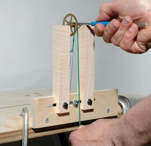

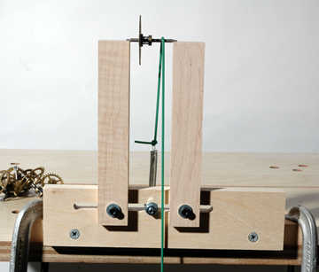

Un manico di scopa in legno si trovava ovunque.
Si tagliavano tre pezzi da fare una U.
Un incavo sulla testa della U e si era fatto un rudimentale,ma funzionale tornio.
per la rotazione,si usava un archetto,con filo nylon,o il massimo era con crine di coda di cavallo.
La ruota posta nell'incavo,ed ecco che avevamo ,grazie all'archetto la rotazione e la possibilità,di forare,o pivottare,un perno,e anche molto altro.
La mania di distruggere i manici da scopa,non la ho ancora persa.
Tanto è vero che per avere una scopa in casa deve avere rigorosamente il manico in ferro,o non posso scopare in terra,prima o poi lo utilizzo.
Il tondino di legno,si presta in modo eccezzionale per farsi un mandrino di precisione.
Per tenere ferme,ruote,bariletti,pignoni e molto altro.
Unito alla gommalacca,diventa una cosa formidabile,certamente usa e getta,ma sostituisce a basso costo e con lavorazione di qualche minuto una attrezzatura dedicata impensabile da avere se non si fà produzione.
Ed inutile specificarlo,penso lo abbiate capito,un chiodo,ed un pezzo di tondino (sempre legno),possono diventare la testa di un tornio in legno.
Non crediate che i pezzi fatti possano essere delle ciofeche,hanno la precisione di un pezzo fatto con il tornio di orologeria.
Per questo sovente avrete letto tra le mie battute,""per scommessa posso fare un asse con un manico di scopa""
Ma è vero.
Certo non paragonabile al Boley che ho in laboratorio,il lavoro è certosino e da mettersi a piangere,ma mai come doversi portare a piedi sulla schiena 40 Kg di orologio più una borsa da 25 e anche qualche effetto personale.

Ps questo è molto sofistico al confronto di quello che ho cercato di spiegare,ma rende almeno l'idea,è stato catturato dalla rete.
