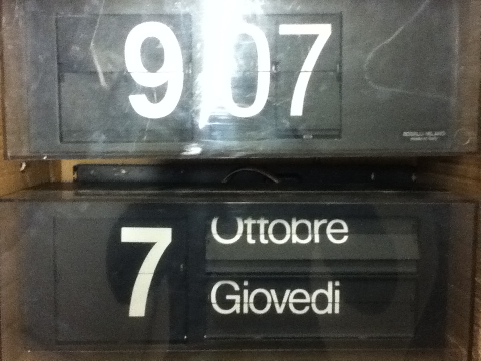

Salve, intanto un saluto a tutti, avrei bisogno del vostro aiuto, vorrei aggiustare questo orologio, mi è stato detto che ha il motorino rotto e vorrei sapere se e dove posso aggiustarlo.
infine, vorrei sapere il valore di questo oggetto.

Bello, è la versione marchiata Boselli del Solari Cifra 120 + md 120. Il motorino dovrebbe essere un semplice motorino elettrico 4,5 v. Qualche foto dell' interno dirimerà la questione....
Come valore, dipende.... :-)

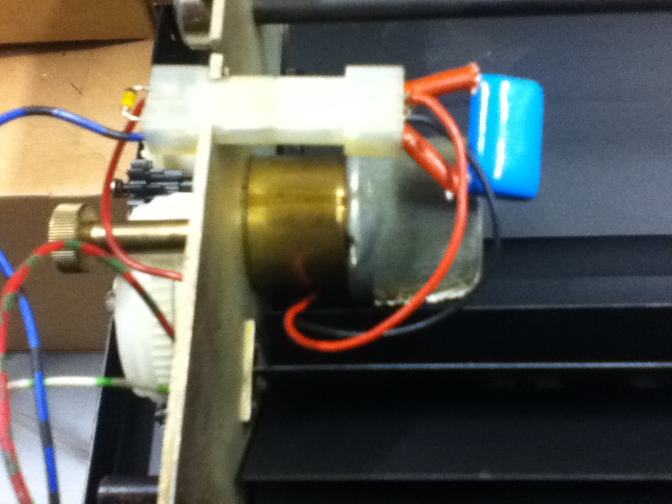

mi è stato detto che ha il motorino rotto, puo' essere??????

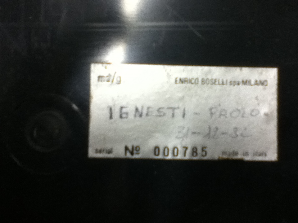

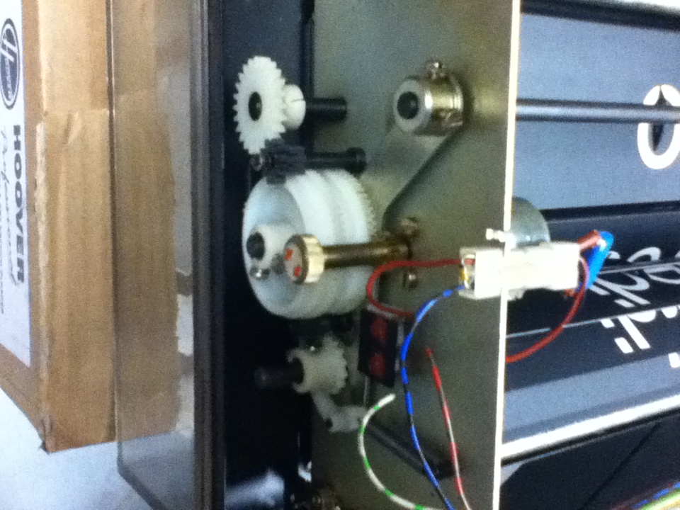

MessaggioInviato: martedì 3 aprile 2012, 21:32
Messaggi: 4327
Carissimo Duma75

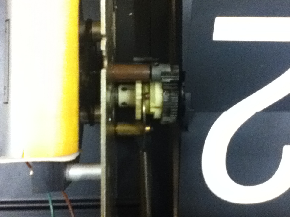

Questo orologio,seppure manca la foto laterale,mi sembra un ricevitore.
Non ho visto la scheda al quarzo che serve per la funzione indipendente.
Porta pazienza ma io ne ho visti qualche migliaio di modelli e nella mia testa a parte la pigrizia neuronale,vi è una macedonia da paura.
Per essere più chiaro facci ancora fotografia del fianco aperto.
Ma come ti ho detto salvo sia nascosta,senza un pilota non funziona.
Molto difficile che sia bruciato.
attendiamo.
Un salutone
MessaggioInviato: martedì 3 aprile 2012, 22:57
Iscritto il: sabato 5 febbraio 2011, 1:41
Messaggi: 978
Provincia: erased

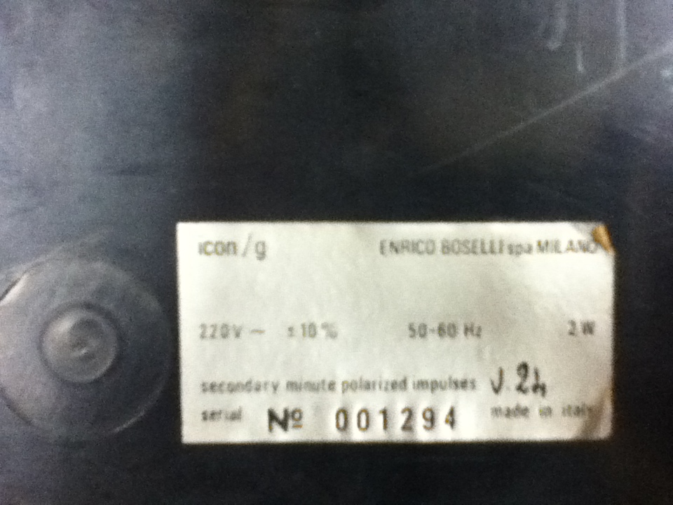

Mi permetto di confermare Pierino: come si vede dall' elettromagnete e, soprattutto, dall' etichetta, è un modello secondario che accetta un impulso polarizzato a 24v. Hai bisogno di un orologio pilota.....
Ciao, Franz.
MessaggioInviato: mercoledì 4 aprile 2012, 11:00
Iscritto il: lunedì 5 marzo 2012, 14:52
Messaggi: 8
Località: viareggio
Ciao, Franz.

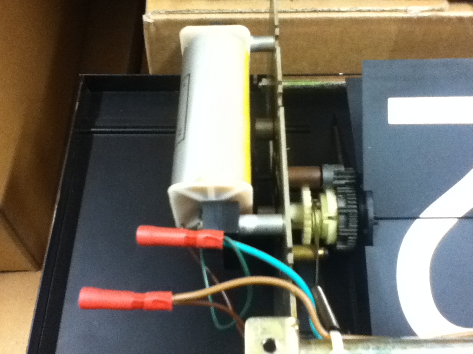

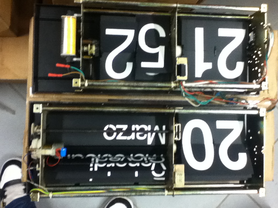

i blocchi sono 2 (vedi prima foto) il primo è un orologio classico (ora e minuti) il secondo è un datario, chiaro fin qui, cioè mi volete dire che il tutto deve essere accompagnato con unulteriore blocco ricevitore?? inizia ad essere difficile la questione...:-(
MessaggioInviato: mercoledì 4 aprile 2012, 11:03
Messaggi: 4327
Carissimo
Il ricevitore è quello ora minuti.
al datario provvede il primo,devono essere collegati insieme,da apposito morsetto
