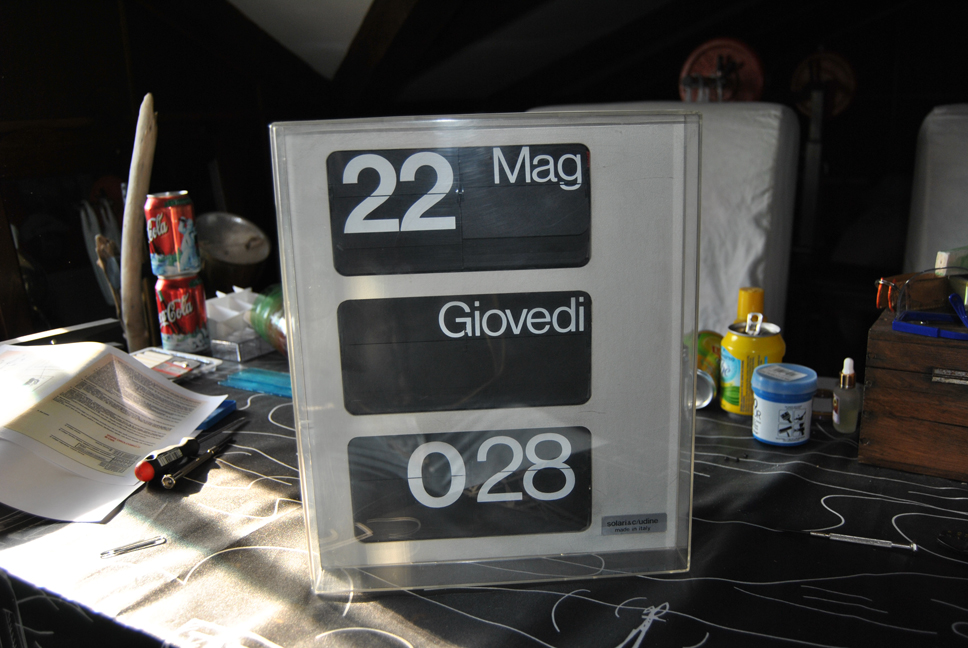

Buongiorno a tutti!
Ieri sono entrato in possesso di un Dator 6 Independet, leggendo sul vostro forum, in particolare il topic http://www.orologiko.it/forum/viewtopic.php?t=16038, ho provato a farlo funzionare ma non ci sono riuscito.
Allego le immagini sperando che qualcuno possa dirmi qualcosa di più.
P.S. spero che la scritta INDEPENDENT significhi che funziona solo collegandolo alla corrente.
Ringrazio anticipatamente chi potrà aiutarmi...
MessaggioInviato: venerdì 23 marzo 2012, 1:04
Messaggi: 1009
Provincia: erased
il tuo modello è al quarzo e pile, non a corrente... in ogni caso per capirci qualcosa qualche foto dell' interno sarebbe di aiuto. :D

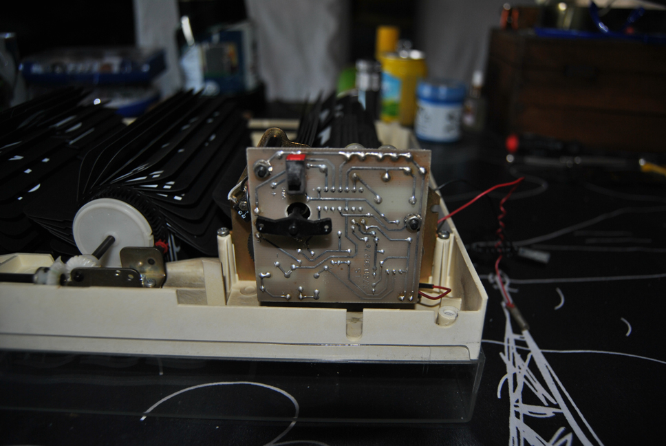

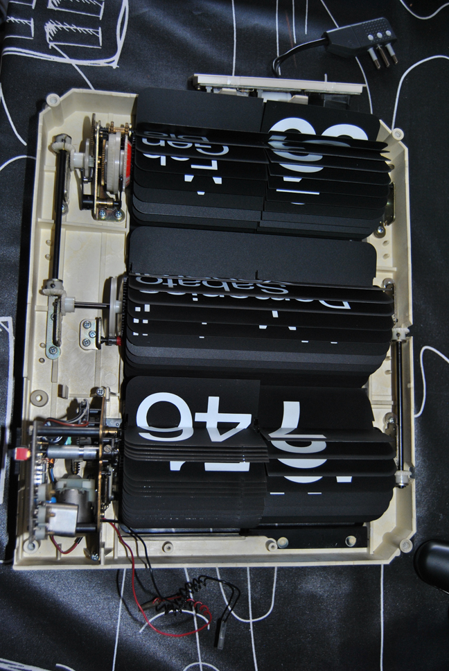

Ecco l'interno!
MessaggioInviato: venerdì 23 marzo 2012, 16:52
Messaggi: 1009
Provincia: erased

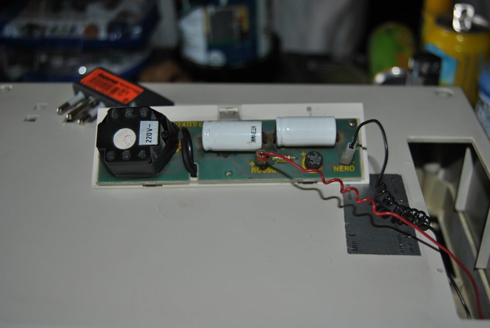

ora mi torna.... la scheda al quarzo è alimentata dalle batterie, tenute cariche dal trasformatore..... controlla intanto che dalla sezione di alimentazione (collegati dove ci sono i morsetti rosso e nero) escano i 3v richiesti....

più che altro, ho fatto caso ora che modulo alimentatore si avvita sullo sportello del vano pile, occupando il posto che nella mia cifra 6 occupano appunto le pile :-) la scheda al quarzo + motore è invece identica.... quando si dice "modulare" :-)

la cosa che non mi torna è che attualmente senza le pile saldate, dal secondario del trasformatore escono 6.7v rms che rimangono quasi tali e quali dopo il ponte raddrizzatore, questo fa letteralmente impazzire l'orologio facendolo andare al ritmo di circa 1 minuto ogni secondo.
è possibile che montando delle pile nuove da 3v, limitino l'uscita a soli 3v?
MessaggioInviato: sabato 24 marzo 2012, 9:07
Messaggi: 1009
Provincia: erased
si, è così... questi circuiti non funzionano correttamente senza le pile montate. il trasformatore serve solo a mantenere le pile cariche. Ho un cifra 120 che funziona a 3,6-4,5 volt (3 batterie ricaricabili da 1,2v), mentre dal circuito di alimentazione escono 3v a malapena, che evidentemente però bastano per tenere in carica le batterie.

Mi hanno suggerito di sostituire le pile e così ho fatto...risultato: FUNZIONA!! Ora mi resta che aggiustare il num. 17 (proprio un numero fortunato) che gli si è rotto un pirulino. Sapete quanto può valere questo orologio? e sapete anche se posso trovare il numero di ricambio (sarebbe quello delle ore, mezzo 17 e mezzo 18)?
