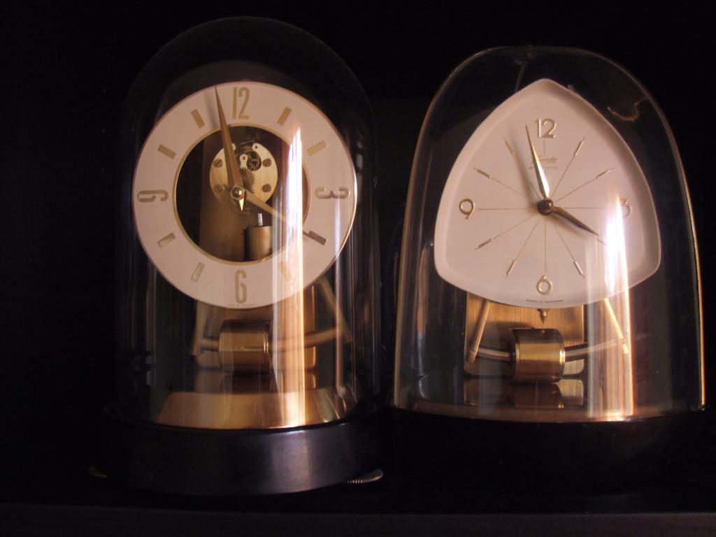

Buondì,
avendo tre o quattro Kundo elettromeccaniche con la bobina interrotta (aprendo le bobine, ho visto che regolarmente cede lo smalto, il rame si ossida e la bobina saluta e se ne va...) ho deciso di realizzare un' installazione con orologio pilota e secondario.
Ho girato il pendolo dell' esemplare guasto, in modo che il magnete vada dalla parte del magnete dell' esemplare funzionante, e che di conseguenza le polarità uguali si respingano. In questo modo l' orologio buono riesce a dare spinta a sufficienza da muovere anche l' altro.
La parte più delicata è regolare il peso di quello senza bobina in modo da fargli avere per quanto possibile lo stesso periodo dell' altro.
Ecco il risultato dell' esperimento... :
Buon natale a tutti,
Franz.

Molto curioso e intrigante! Uno che pilota l'altro!!
Ne ho riparato uno,una volta, ma ho speso 80 euro per riavvolgere la bobina!
Sul forum si è parlato del riavvolgimento.

Io ci ho provato, a riavvolgerla. Un delirio. il filo da 0,07 mm si rompe al solo guardarlo male.
Ora sto sistemando una Junghans con la bobina a doppia spirale, interrotta, il cui schema elettrico è lo stesso delle Kundo prima serie. A breve vi renderò conto in un apposito post di come ho fatto a farla ripartire.
ciao,
Franz.

che l' idea sia di corto respiro ti do perfettamente ragione... i problemi sono che:
- Per riavvolgere da solo la bobina non sono per niente in grado: ci ho provato, ma il filo da 0,07 mm si rompe solo a guardarlo, non ho né capacità né attrezzatura per fargli fare 5000 oppure 8000 giri (nel caso di bobina doppia)
- farla riavvolgere a qualcuno: mi hanno chiesto 80 euro. Una Kundo con magari qualche difetto estetico costa sui 50 compreso la spedizione.
- Smontarne un' altra in ogni caso mi porta punto e a capo: avere più orologi che bobine.
- trovare la bobina sola: follia pura. in 4 anni su eBay ne ho vista passare una (1). E il tizio non era neppure in grado di assicurarne il funzionamento. Ciononostante sarebbe costata 35 euri farla venire dagli USA.
So che così è una soluzione solo cosmetica, ma per quanto di moto riflesso almeno la vedo andare... :-)
Ciao e grazie.
Franz.
