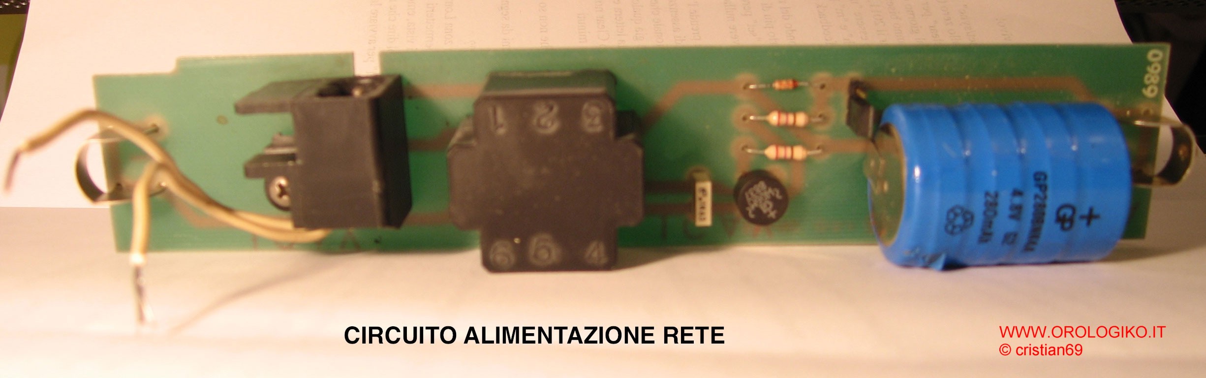

io ero riuscito a far entrare la scheda in un emera 5, comprensive le batterie per alimentarla.Volendo, la scheda ci starebbe anche nel cifra 5, stando attenti a non ostruire il movimento coi vari cablaggi.......il trasformatore comunque va collocato fuori, non penso ce ne siano di così' piccoli da entrare dentro un cifra 5?
MessaggioInviato: domenica 27 novembre 2011, 10:18
Messaggi: 1009
Provincia: erased
per essere, ci sono.... vedi ad esempio quello presente sulla schedina di alimentazione dei dator 60:
http://www.orologiko.it/public/11/cicuito-rete.jpg
solo che bisogna saperlo montare... :-)

e dove si puo` trovare quell'alimentatore?
prima di vederlo pensavo di metterlo esterno, anzi non ci avevo priprio pensato di inserirlo ma adesso.....
MessaggioInviato: domenica 27 novembre 2011, 20:30
Messaggi: 1009
Provincia: erased
negozi di roba elettronica, immagino..... a volte li ho ricavati dagli alimentatori da PC (che al loro interno sono in realtà un coacervo di pezzetti, tra cui un trasformatore 220/12v, un 220/5, un 220/3,3...) che però sono un po' grossotti per il tuo uso.

no, i trasformatori non sono nelle schede madri, ma negli alimentatori dei PC fissi. Ma sono troppo grossi (anche perché devono erogare almeno 300 W sulla linea dei 12v).
meglio se cerchi uno di quelli piccolissimi, oppure se concentri tutto l' apparecchio in uno scatolotto esterno e porti al Cifra solo il filo con l' impulso.
