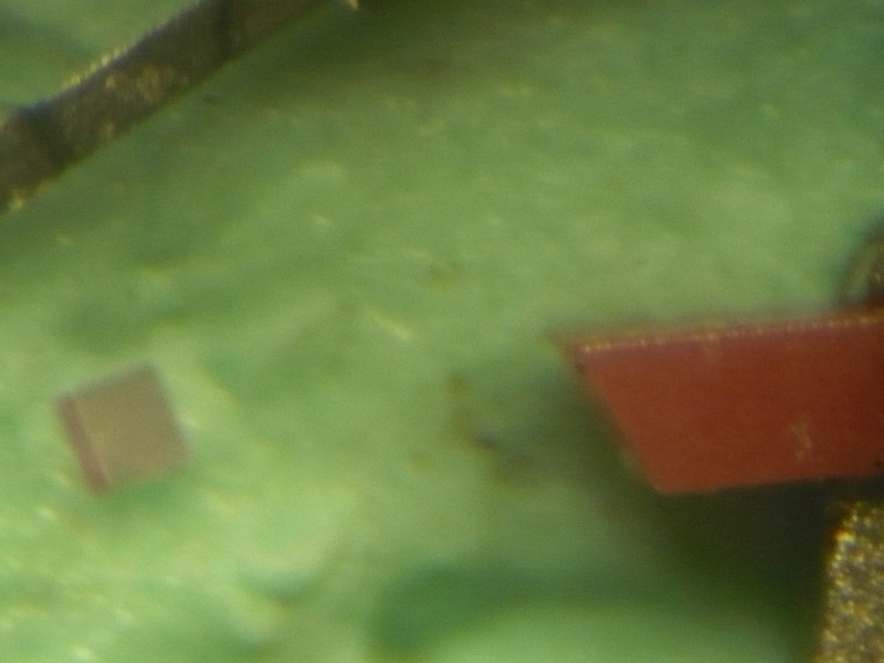

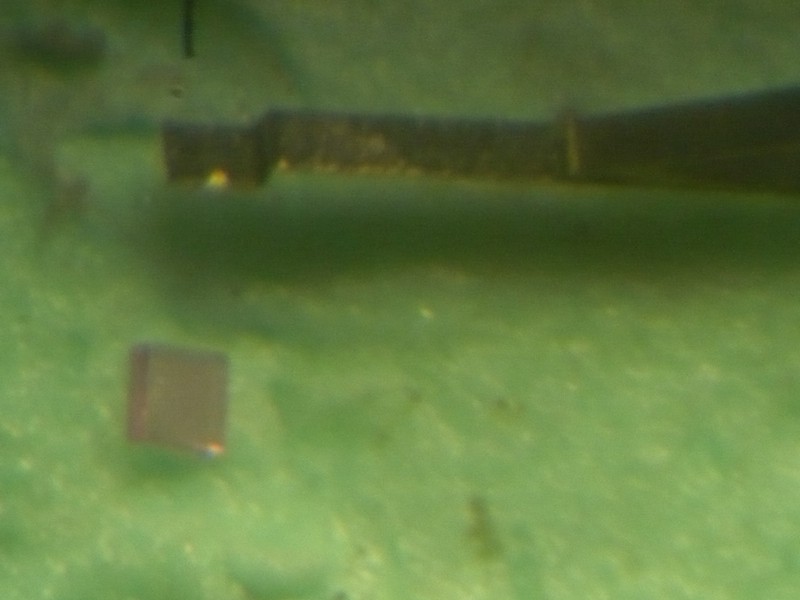

Stavo revisionando un bulova 218 ,con tutte le attenzioni possibili che richiedono gli accutron, all'improvviso mi accorgo che un cricco era mancante del rubino.
Momenti di rabbia sudate fredde e bestemmie.
Per fortuna trovo il rubino.
In un primo momento dico impossibbile riparare !!
il rubino e microscopico quasi impossibile da tenere con la pinzetta.

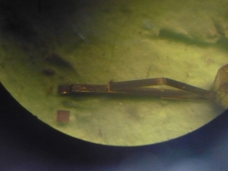

Segue momenti di riflessionie e pensare a come incollare quel microscopico rubino, così penso, se trovo il sistema ti tenere fermo il cric in una determinata posizion.
Mi salta subito il rodigo,. così metto il cric sul rodigo e il rubino vicino, un'ora solo per posizionare in modo che i movimenti attraverso il microscopio potevano essere fatti senza danneggiare questo delicatissimo componente.

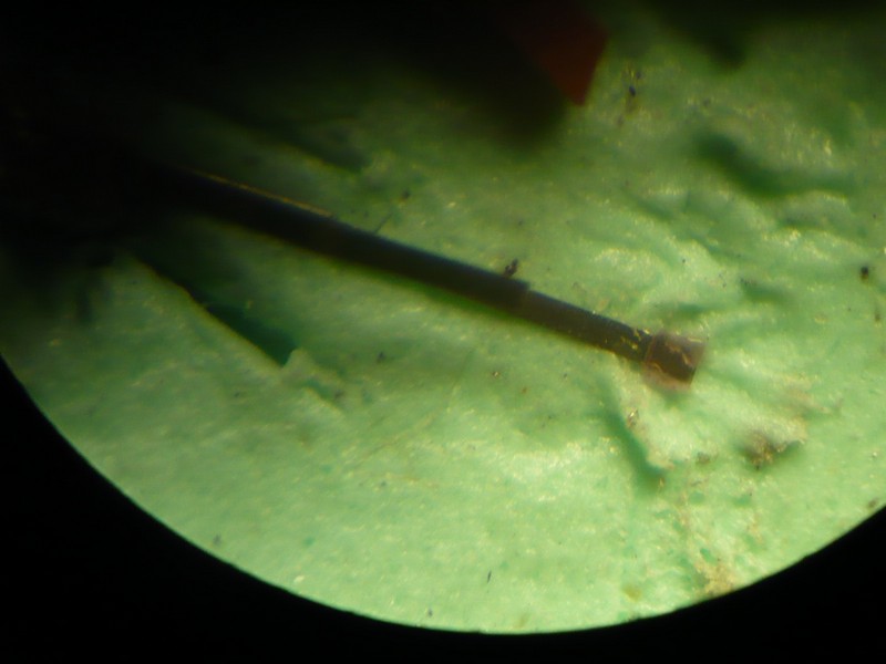

Preparo un pò di adesivo epossidico uhu plus un adesivo che comincia a solidificarsi anche dopo 2 ore giusto per avere tutto il tempo che poteva richiedere perche mettere una piccolissima goccia di adesivo su una superficie piccolissima non e impresa facile, dopo qualche tentativo andato a vuoto finalmente riesco a mettere l'adesivo e sistemare il rubino.
Di seguito le foto del lavoro aseguito
Immagine Immagine
cricco e rubino vicino

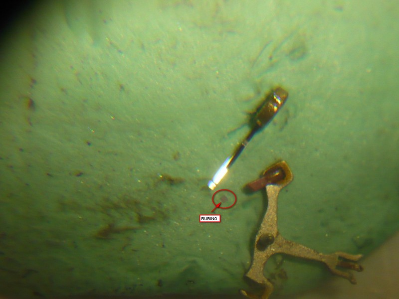

in questa foto ho messo al confronto il rubino cerchiato altrimenti non visibile con la leva dell'ancora del calibri femga 68 un 6,75 linee un calibro da donna anni 60, sicuramente una trentina 30 volte più grande

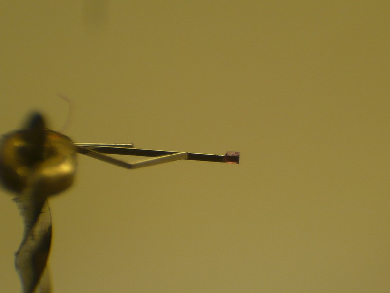

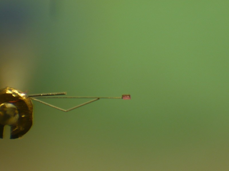

Rubimo posizionato
Credo che l'intervento sia riuscito, sino a domani facciamo asciugare l'adesivo e poi lo proviamo .
Domani faccio sapere

Ottimo lavoro!! ::-app
Che adesivo hai usato??

hai fatto un lavoro incredibile,i miei complimenti,già posare la colla credo sia un'impresa notevole.ma in origine cosa lo fissava?
attendiamo con ansia il moscone in volo.un saluto
Luciano adesivo uhu plus l'ho scritto ti e sfuggito
MessaggioInviato: giovedì 17 novembre 2011, 16:10
Messaggi: 1808
Località: BARI
Provincia: BARI
Si anch'io credo con questo lavoro ho superato l'esperienza fatta di spinare la spirale alla virola, altra esperienza difficile.
credo che in origine sempre adesivo,quale non sò
solo mi chiedo al livello industriale come fanno!!! io per questo lavoro ho impiegato quasi due ore, però la soddisfazione e grandissima

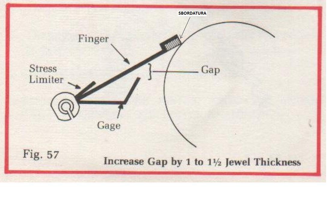

Oggi nel controllare l'incollaggio mi sono accorto di una piccolissima sbordatura dell'adesivo sul piano esterno del rubino però sul l'angolo di appoggio al cric, che per fortuna non interferiva con l'angolo di spinta della ruota cric altrimenti altra operazione difficile per togliere l'adesivo.
Allego un disegno per chiarire ogni dubbio
Sistemato sul diapason e và alla grande.
Ciao alla prossima sfida

oooops... non avevo visto.
Anch'io una volta ci ho provato.
Volevo incollare il rubino su un braccetto di un 214.
Ho avuto difficoltà sopratutto a dosare la colla ....
e poi ad appoggiare il rubino ( avevo paura che mi si sporcasse di colla dalla parte che lavora), perchè mi si attaccava alla pinzetta ...
Anch'io avevo usato uhu plus, però quello che impiega 24 ore a solidificare.
Poi ho trovato che la colla era troppo densa e così l'ho mischiata con un pò di diluente per evitare di metterne troppa ...
MessaggioInviato: venerdì 18 novembre 2011, 11:11
Messaggi: 1808
Località: BARI
Provincia: BARI
Cita:
Stesso mio problema però ho pensato di mettere la microgoccia con la punta di un alesatore per sferini secondi sul cric e poi poggiare il rubino.
Cita:
uhu plus e quello stesso usato da tè che ti dà circa due ore di tempo per poterci lavorare per poi cominciare a solidificarsi sino al completo indurimento nelle 24 ore
