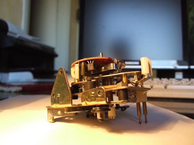

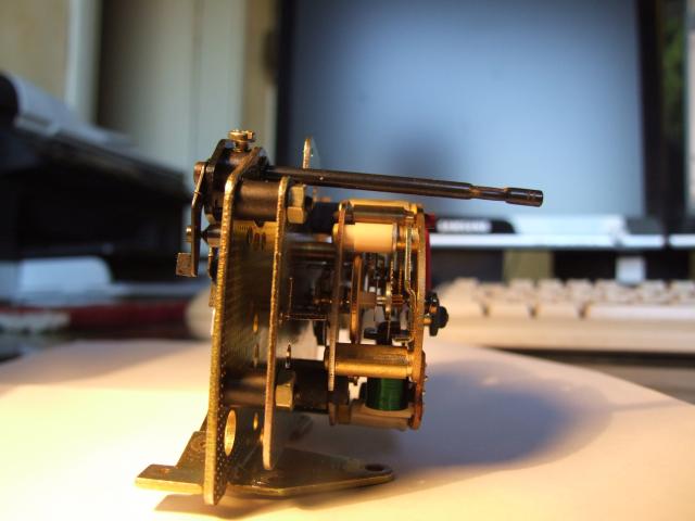

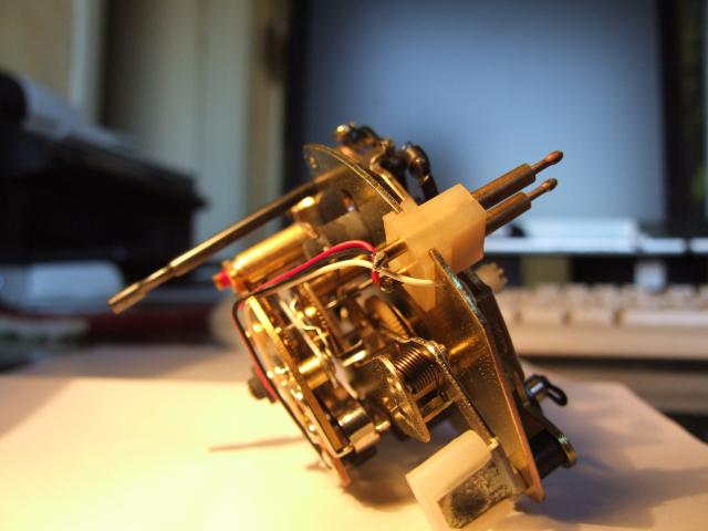

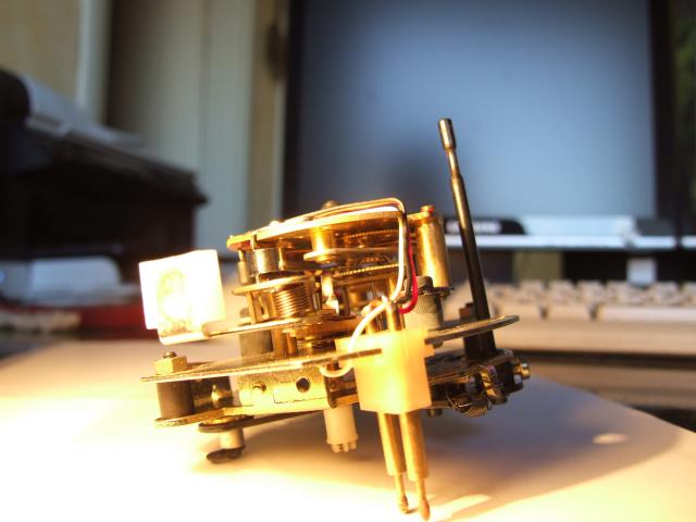

ho un problema con una Solari cifra 3 Diapason. dopo un po' di tempo che è in funzione, la trovo ferma. porgendo l' orecchio, sento che però il diapason continua a vibrare, anche se non riesco a coglierla "sul fatto" per capire cosa succede quando si ferma. può funzionare un paio d' ore come un paio di giorni.
Qualcuno (penso a Pierino soprattutto :D ), sa darmi qualche dritta ?
Il meccanismo, di cui vi posto qualche foto, sembra pulito.... i rulli delle ore e minuti scorrono benissimo, anche se quasi sempre la trovo ferma in prossimità cambio di minuto, quando il rullo è sceso tanto che con un altro microgrado di rotazione cadrebbe la paletta.
Con un colpo di "pedale" pare girare senza fatica e la tensione della pila è correttamente 1,5V.
grazie a tutti :-)
MessaggioInviato: giovedì 23 giugno 2011, 18:21
Iscritto il: sabato 5 febbraio 2011, 1:41
Messaggi: 978
Provincia: erased
Risolto !
la ruota dentata che corre nel diapason non era ben centrata rispetto alle punte vibranti fissate ad uno dei due bracci del diapason, e di tanto in tanto toccava una delle due.
Una volta regolate delicatissimamente le vitine che tengono l' asse di questa ruota pare che il problema sia risolto... da una settimana sta andando ininterrottamente. :-)
