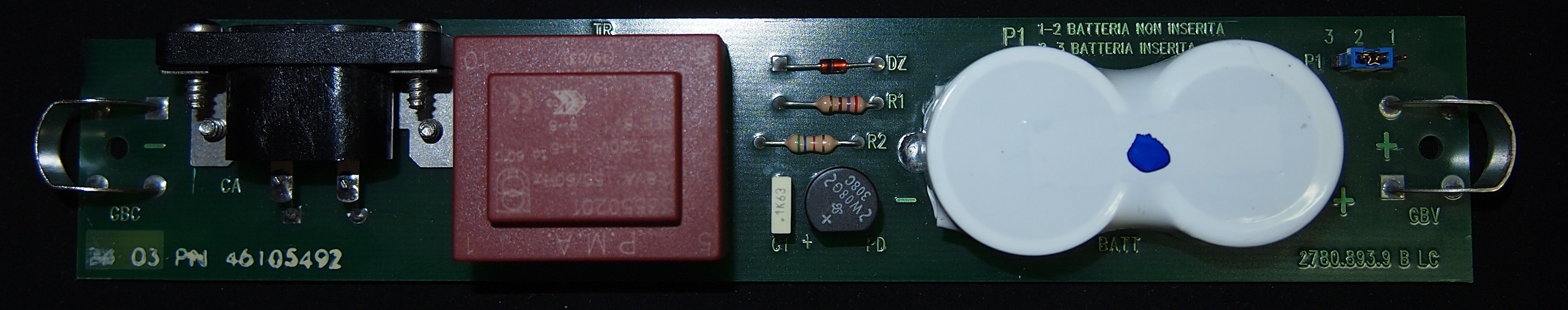

MessaggioInviato: sabato 9 luglio 2011, 1:34
Iscritto il: venerdì 8 luglio 2011, 15:15
Messaggi: 11
Località: Forlì
Ecco le foto, ti ringrazio in anticipo.
Non sembra che ci sia nulla che non funziona. Ho provato, ovviamente, a controllare che i contatti con l'orologio funzionassero, ma niente.
MessaggioInviato: sabato 9 luglio 2011, 20:20
Messaggi: 11
Località: Forlì
Premetto che non avevo mai usato un tester prima di oggi, quindi potrei sbagliarmi.
Mi pare che il problema stia nel trasformatore.
Ho verificato la continuità tra il punto 1 ed il punto 5 (primario) e non mi dà valori, mentre se provo la resistenza ottengo 5,86kohm, se provo tra 6 e 10 non ottengo nè continuità nè resistenza.
Se provo tra il 6 ed il contatto tra i 2 (c'è un contatto tra gli angoli 6 e 10, nel mezzo) c'è continuità e misuro 22 ohm di resistenza, mentre tra questo ed il 10 non c'è continuità nè resistenza.
Ho controllato bene?
Riesco a trovare alle radioforniture un trasformatore identico, o equivalente, secondo voi?

Carissimo
Nelle mie fetecchie dovrei ancora avere una decina di trasformatori di ricambio.
Se mi scrivi in Mp te lo regalo,ti paghi solo le spese di spedizione.
Occhio però che sia rotto veramente lui e non siano le atterie da cambiare ,molto più probabile.

Inizio col ringraziarti, mi faresti un gran favore.
Per quanto riguarda le batterie, dal jumper sembra che sia possibile escluderle. Sbaglio? Nella mia prova avevo tentato con entrambi i settaggi, ed in entrambi i casi non funzionava...
MessaggioInviato: martedì 12 luglio 2011, 12:42
Messaggi: 11
Località: Forlì
Confermo che l'orologio con le pile torcia funziona da qualche giorno senza problemi.
Dove si trovano le batterie? Devo smontare la scheda per vederle, oppure vi state riferendo a quelle tampone presente nella scheda del trasformatore?
Nel secondo caso non capisco come il test delle torce possa esluderne l'esaurimento, dal momento che la scheda del trasformatore viene proprio rimossa...
Se sono queste ultime comunque non c'è traccia di elettrolita. Sostituito il trasformatore vedrò se funzionano ancora, e nel caso le sostituirò. Anche queste sono standard e si possono trovare oppure erano costruite appositamente?
MessaggioInviato: martedì 12 luglio 2011, 13:56
Messaggi: 11
Località: Forlì
Prima però devo cambiare il trasformatore, altrimenti le batterie saranno ovviamente scariche... Grazie dei consigli.
Per batterie esterne, intendevo le pile torcia. Con quelle l'orologio funziona. Ma se le uso, tolgo gli accumulatori assieme alla scheda del trasformatore (occupano lo stesso spazio delle torcia).
La scheda del trasformatore si sfila proprio per far spazio alle torcia.
