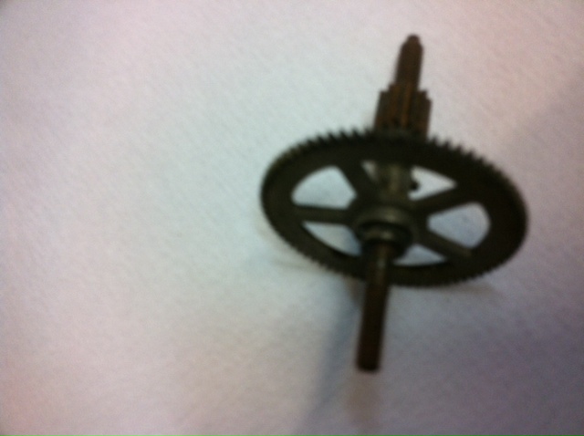

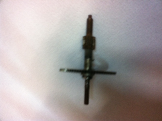

eccoli ciao fammi sapere :2thumbs: :2thumbs:

Ciao Paolo,
escludo la ruota di scappamento che io c'è l'ho.
Degli altri due particolari credo che una sia la terza ruota e l'altra quella che mi manca.
Io direi che se tu sei d'accordo di averle tutte e due quelli della foto assioma anche alla prima foto che mi hai postato .
Altro non posso affermare anche perché non conosco la ruota che mi manca.
Fammi sapere.
Riccardo

certo sono tue
senza problema :2thumbs: :2thumbs:

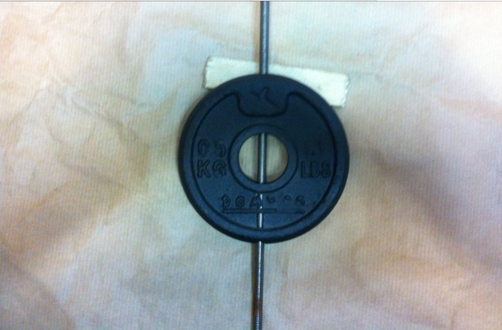

Per Riccardo
Questa e la foto per il pendolo che ti manca
Se vuoi farlo come l ho fatto io
Ho preso un disco da palestra in ghisa del peso giusto
Forato messo asta e tutto ok
Ciao buon lavoro :2thumbs:

Buongiorno Paolo,
Grazie per la foto ed il consiglio di come procedere, se mi puoi dare la lunghezza dell'asta, mi faciliterai il lavoro.
Riccardo

ciao gaetano
la lunghezza dell asta è cm 43 comprensiva di gancio per attaccare alla sospensione
