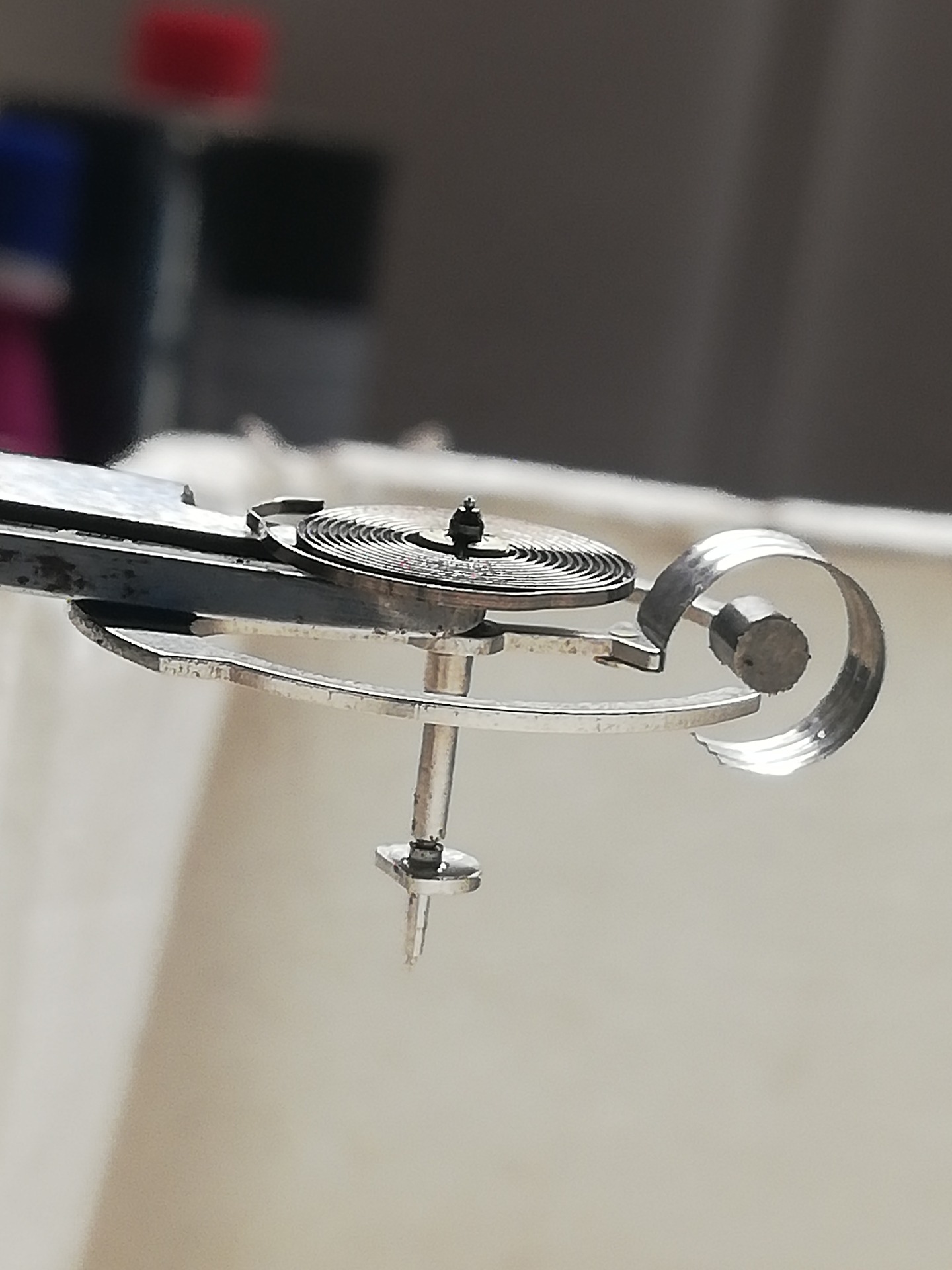

Descrivo nel dettaglio quello che ho fatto soprattutto per chi si vuole cimentare nello smontaggio di questo particolare bilanciere perchè non esiste un metodo standard.
Avverto che non è affatto stata una passeggiata per non rovinare le varie parti:
1) All'inizio ho rimosso la spirale
smontaggiobilanciere1.jpg [ 306.92 KiB | Osservato 5 volte ]
smontaggiobilanciere2.jpg [ 530.5 KiB | Osservato 5 volte ]
