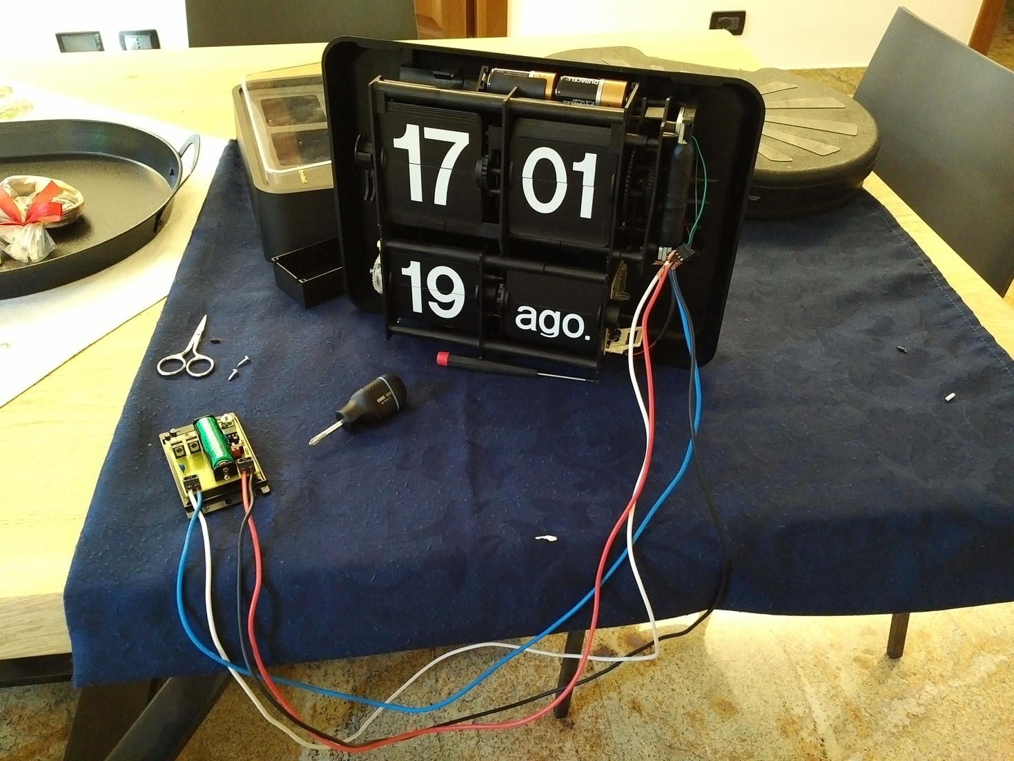

Sembra funzionare bene...
Collegamento di test molto becero. Esistono degli spinottini "maschio" da attaccare a quella presa sul bodet senza smontarla?

::-OK sono contento!
Adesso controlla se tiene bene il tempo e quanto durano le batterie.
Gli "spinottini" sono di solito disponibili da saldare su scheda...

Se usassi dei connettori dupont?

Se il passo è simile...

Risolto! Premendo superiormente alla presa femmina con una punta in corrispondenza dei fori dove si vede il metallo all'interno e tirando delicatamente i cavi, questi si sganciano e si sfilano, mostrando quelli che sembrano in tutto e per tutto degli attacchi (pin) dupont maschio. Ho poi avvitato direttamente i vari cavi all'sr400d. Sono poi riuscito a nascondere il tutto dentro alla scocca, sacrificando l'uso del coperchio della scheda pilota, in modo da poter chiudere l'orologio.
Peccato non essere riusciti a recuperare la scheda originale, visto che molto probabilmente a parte l'assenza del quarzo, funzionava perfettamente. Comunque non l'ho buttata, visto mai...

Ottimo lavoro.
Complimenti.
Per recuperare la scheda bisognerebbe almeno montare un quarzo e verificare con l'oscilloscopio che frequenza si genera nel punto di verifica.
Non avendo punti di riferimento bisogna effettuare alcune prove con gli strumenti opportuni.
