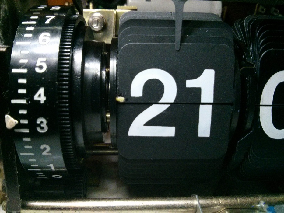

intanto mi sono risistemato la paletta rotta con il solito sistema della guaina di filo elettrico incollata alla paletta... :2thumbs:
IMG_20170227_191412.jpg [ 49.68 KiB | Osservato 972 volte ]
IMG_20170227_191804.jpg [ 212.33 KiB | Osservato 972 volte ]
Commento file: ho utilizzato un pennarello nero per coprire il colore chiaro della guaina del filo
IMG_20170227_192229.jpg [ 214.26 KiB | Osservato 972 volte ]
IMG_20170227_192454.jpg [ 199.91 KiB | Osservato 972 volte ]

Ragazzi sto impazzendo dalle 14.00 fino ad ora con il saldatore cercando di ripristinare i dentini e penso di esserci riuscito.
Adesso scopro un altro difetto: nella parte posteriore della ruota c'è il gancio che impedisce la retrocessione, che a quanto pare slitta proprio in quel punto facendo andare la ruota all'indietro.
Quando il gancio anteriore tira la ruota in avanti, non ce la fà perché la rotazione non è sufficiente facendo rimanere la paletta bloccata a quel benedettissimo minuto :wallbash:
non mi resta che rivedere il dentino della parte posteriore nella speranza di risistemarlo per impedire questa rotazione inversa e consentire lo scatto del minuto correttamente °°ùshk
