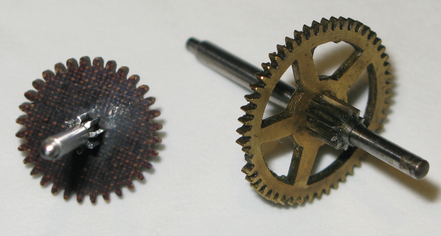

Questa è la foto dei due ingranaggi:
Potete darmi conferma che il primo sia un originale in rete bachelizzata? Invece per il secondo, se c'è qualcuno che ne ha uno da vendere mi farebbe un grandissimo favore...
MessaggioInviato: domenica 20 maggio 2012, 22:27
Carissimo Forumaro
Gli ingranaggi in fibroido,nome della tela bachelizza,è stato fatto apposta,per limitare il rumore,del motorino ed in più a differenza di quelli di plastica,non polimerano nel tempo,rompendosi da soli,sono fortemente sdruciolevoli,e con un basso tenore di atrito.
Quello è sicuramente dell'epoca e suo.
Quando mi hai detto ingranaggio di plastica ho temuto che fosse più recente ed avessero montato i ricambi successivi.
Invece,quello è importante,così come è.
Per la ruota,dovreti metterci le quote,il diametro esterno ed i numeri di denti.
Montavano su più meccanismi.
In questo modo dai una idea a chi ti può aiutare.
Dalle fotografie,non si possono ricavare e possono trarre in inganno.
In più,è sufficente trovare la ruota ed eventualmente ricalettarla.
Un salutone

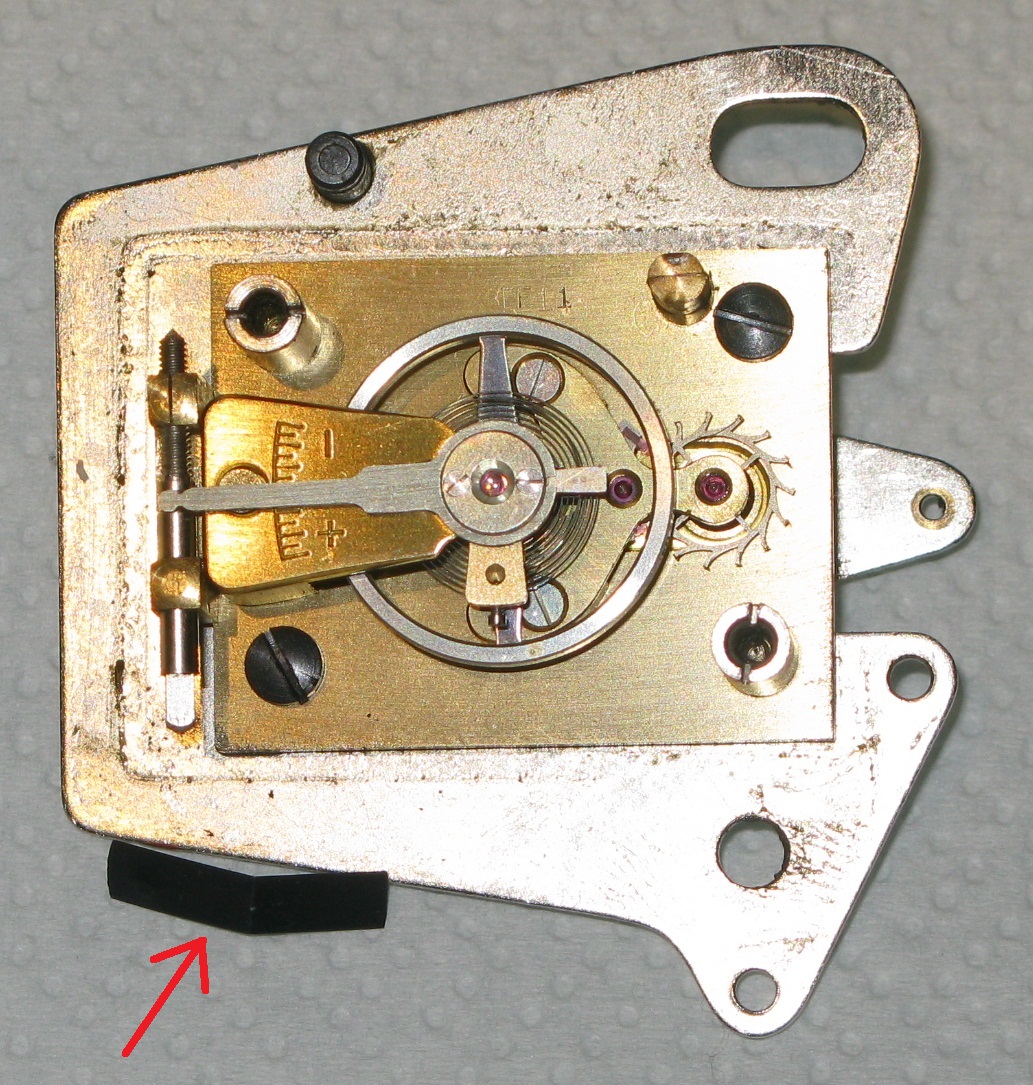

ho tolto la plastica per pulirla solo che il pezzetto metallico indicato con la freccia è caduto senza che potessi capire dove stava. Potreste per favore dirmi a cosa serve e dove metterlo?
Grazie!!
MessaggioInviato: domenica 27 maggio 2012, 0:03
Messaggi: 1076
Località: Crema (CR)
Provincia: CR
È il freno del bilanciere. Lo devi infilare di coltello qui:
Matteo.
MessaggioInviato: domenica 27 maggio 2012, 0:34
Iscritto il: sabato 28 aprile 2012, 13:10
Messaggi: 84
Località: Firenze
Grazie Matteo, ho capito dove va messo (ovviamente di taglio), ma ho due problemi:
1) come va messo? Nel senso che non so come deve essere posizionato nello spacchetto e quale lato del freno deve toccare il bilanciere (un'estremità del freno è leggermente curva, l'altra è dritta).
2) lo spacchetto dove dovrebbe entrare è troppo stretto, come lo allargo?
E comunque sono quasi sicuro che fosse fuori sede già prima che smontassi la plastica, perché mi è caduto dalla plastica dove era attaccato.

ogni tanto aver creato una banca dati con immagini serve a qualcosa......
MessaggioInviato: domenica 27 maggio 2012, 1:21
Messaggi: 1076
Provincia: CR
Grazie Fabio per le immagini.
Sto scrivendo da cellulare ed è praticamente un'impresa inserirle nel forum.
Per forumaro:
Lo "spacchetto" lo allarghi con un taglierino.
Non ho mai notato la parte curva di cui parli...
Comunque guarda le foto appena pubblicate.
Dovrebbero aiutarti.
Matteo
