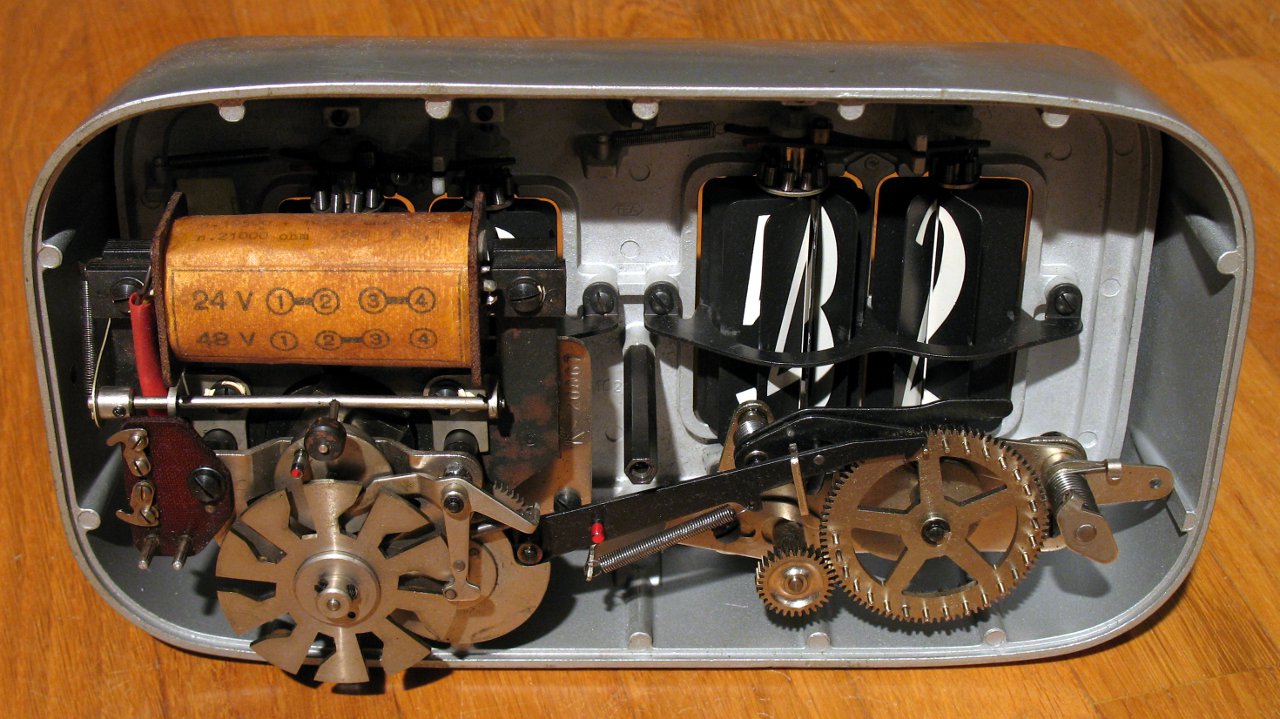

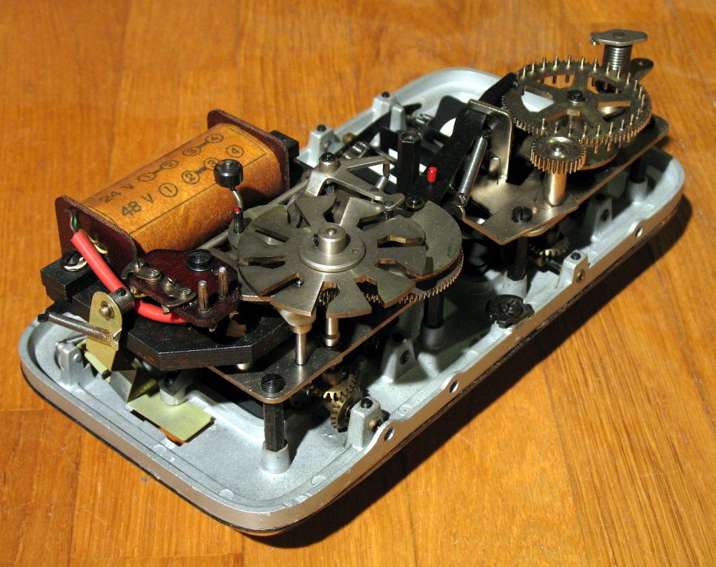

Il movimento è a 30" perchè c'è un solo perno e c'è il freno della ruota a petali sul lato dx per non farla muovere quando il magnete gira a vuoto.

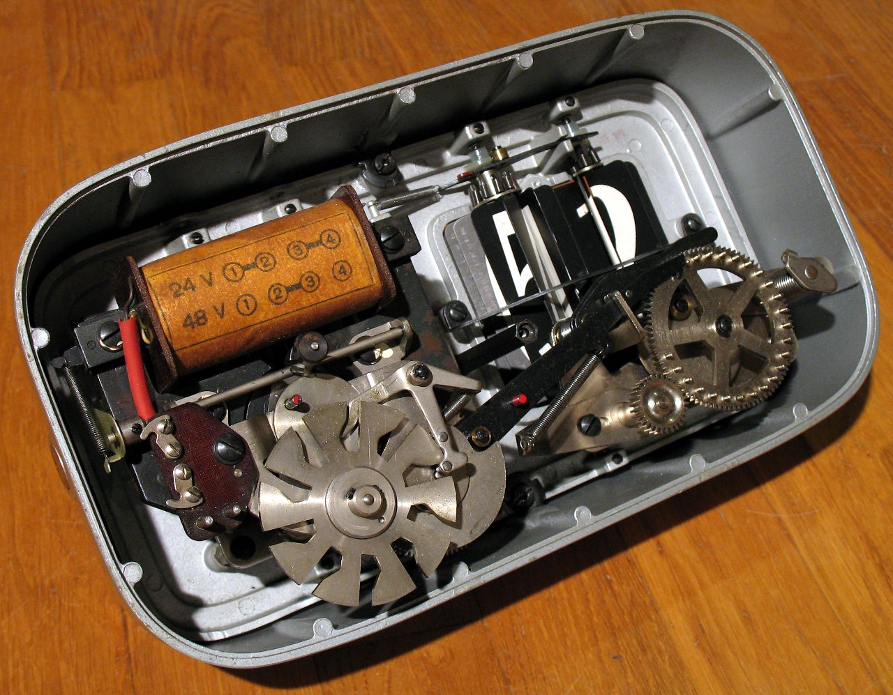

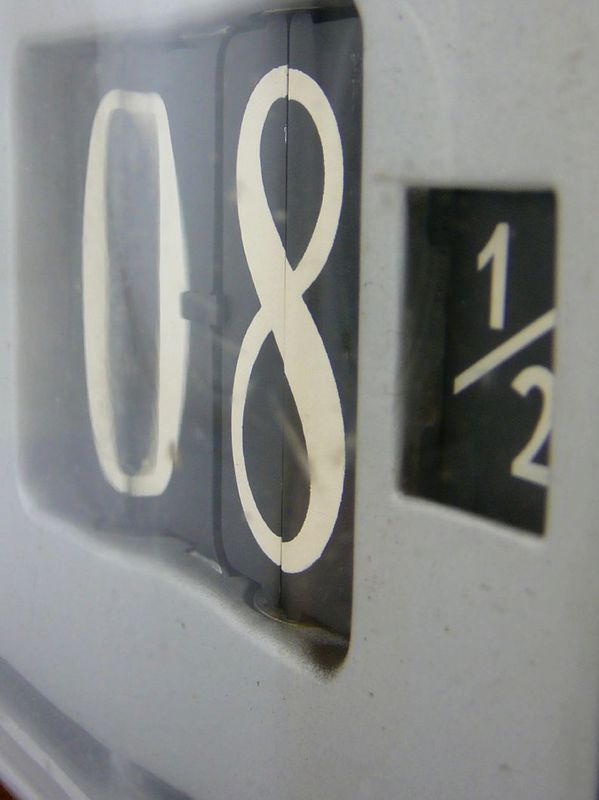

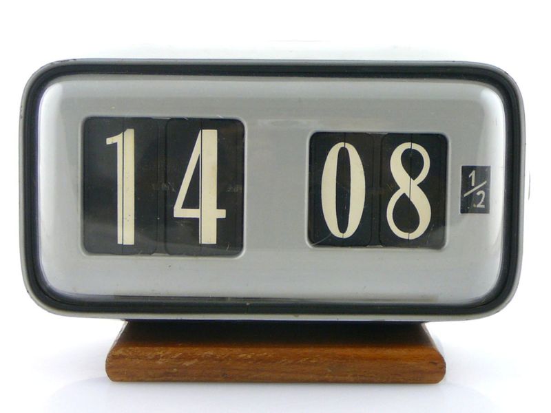

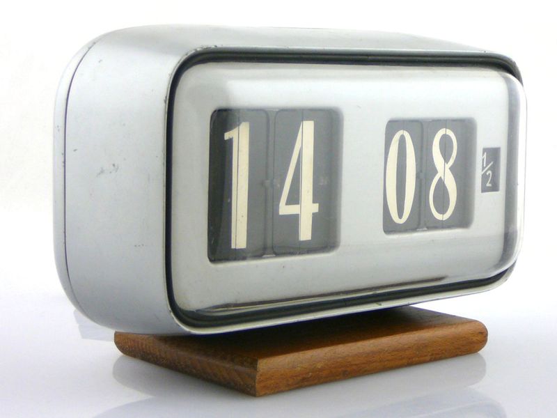

Il mio cifra 5 1/2 minuto lo potete vedere qui:
http://solariudineclocks.xoom.it/site/?page_id=82
Allego anche qualche immagine così Pierino non si arrabbia! :-)
Matteo
