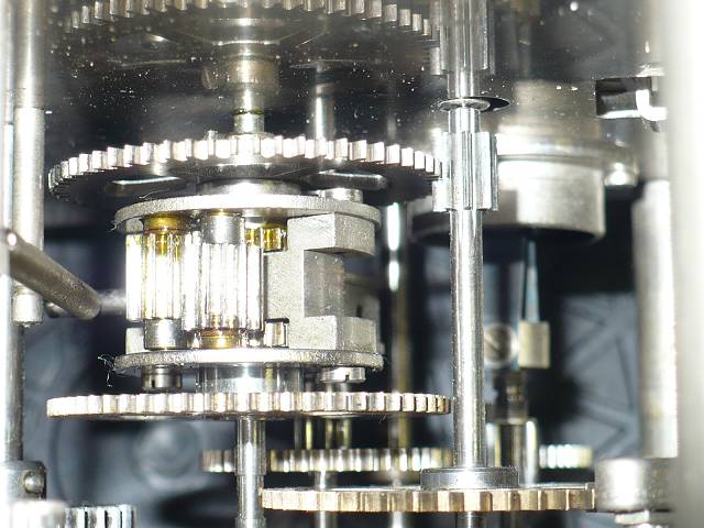

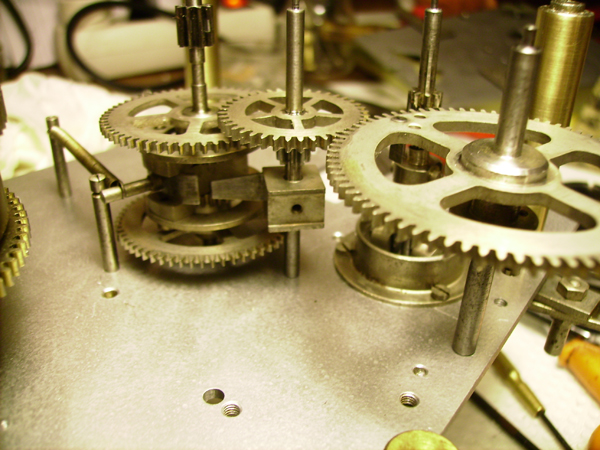

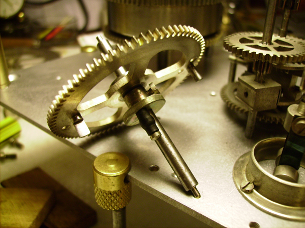

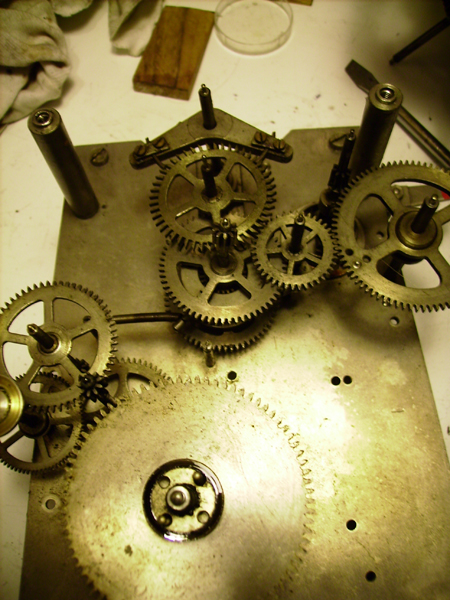

Rieccomi con il Boselli, le cose vanno bene e male!
Bene: soddisfatto della pulizia e della nuova boccola:
Male: Stupidamente non sono stato attento allo smontaggio del gruppo differenziale e ora non so più come rimontarlo.
Mi sembra di aver capito che serve per far avanzare le lancette dei minuti con scatti appunto di un minuto e non in maniera continua?
Certamente questi ingranaggi hanno una fase fra di loro.
Graditissimi consigli o schemi di montaggio.
Grazie Riccardo

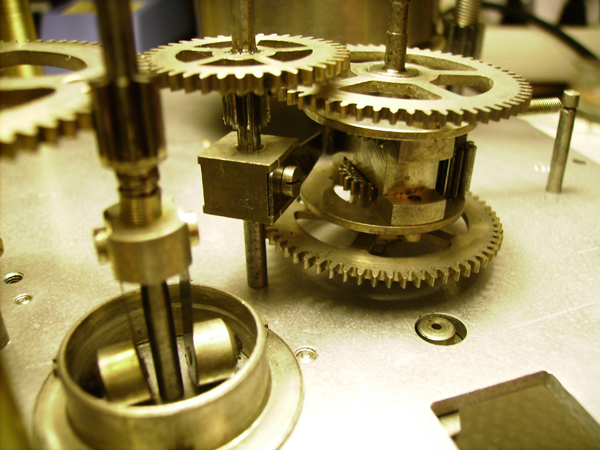

Carissimo Riccardo
Io l'ho avevo premeditato che il secondo problema l'hò avresti trovato con quel gruppo, perchè mi sono trovato nella tua stessa circostanza.
E il dispositiva più complesso, a spiegarlo mi riesce difficile, sicuramente Pierino ti risolverà il problema, altrimenti posto qualche foto del mio orologio funzionante.

Caro Nicola,
Quel dispositivo è un vero rompicapo!
Accidenti a me che non ho fotografato bene le posizioni!
Le tue foto sarebbero comunque utilissime, in particolare per la posizione della molla, e del treno che và al regolatore centrifugo.
Sono completamente fermo, giro e rigiro il gruppo, monto e smonto il tutto variando le posizioni, ma non ne vengo a capo!
Grazie in anticipo
Riccardo
MessaggioInviato: lunedì 16 novembre 2009, 13:11
Carissimo Nicola
Scusami non è che voglia banfare,è che di quegli orologi ne ho smontato centinaia e quindi riasemblati,lo facevo talmente automaticamente che avrò difficoltà enormi nello spiegarmi.
Ma con calma ci arrivi da solo.
Il sistema di rircarca ha posizione obbligata e non ti puoi confondere.
Lo stesso dicasi il treno tempo.
Dove trovi difficoltà nel differenziale?
Il differenziale serve a sganciare il treno tempo e a permettere alla molla di scaricare la sua forza sul castello inferiore.
Attraverso una farfalla che si libera,grazie all'avanzare della ruota scappamento,trova ad un certo punto spazio e permette lo scatto di un minuto dela castello inferiore.
In più tramite una leva si ottiene l'avanzamento veloce continuo per la messa all'ora,non c'è frizione sulla ruota centro,il perno dei minuti è solidale con la lancetta
Per facilitarti il compito,monta solo il treno tempo,il differenziale ela ruota che ingrana con esso e la farfalla.Chiudi le platine e emula la molla.
Ci sono solo quattro combinazioni che io ricordi possibili,ma una sola funziona.Quella molletta è inportantissima,mantiene in tiro il treno tempo onde impedire la perdita di potenza sulla ruta di scappamento,mentre scatta il minuto.
é più difficile spiegarlo che provarlo,ci si intortoglia un po' perche viene a mancare la solita logica ruota pignone,in più vi è il freno riduttore di velocità rotazione,ma calma e ragionamento ci arrivi.
Mi raccomando olio su tutti i perni,in particolare ben lubrificato il differenziale,stai facendo un ottimo lavoro
Salutissimi

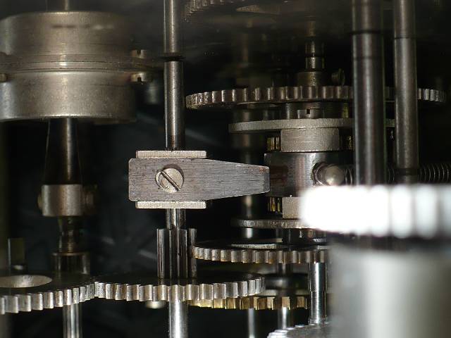

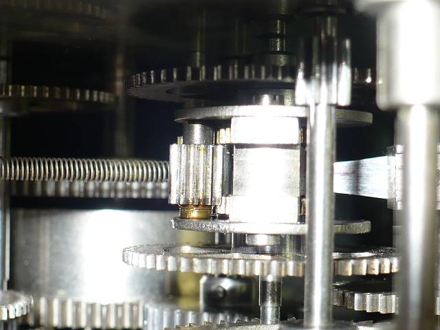

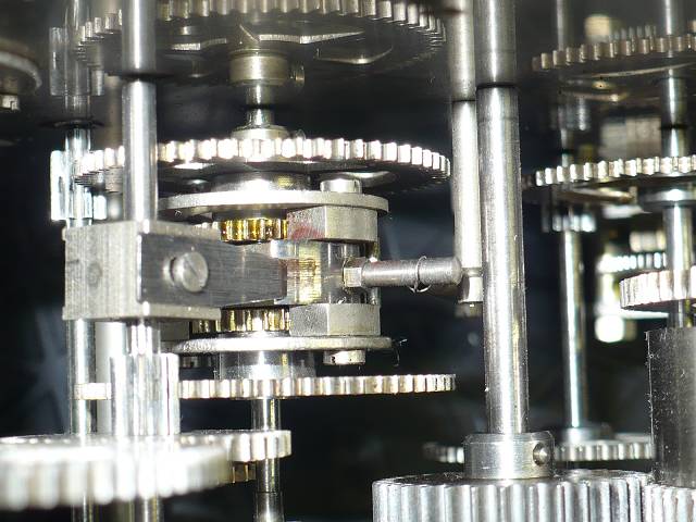

Grazie in anticipo
Riccardo[/quote]
Nel pomeriggio scatto qualche foto,stasera le posto.
Nel frattempo come hà detto Pierino la strada del ritorno può darsi che la trovi da solo.
Ciao,Nicola

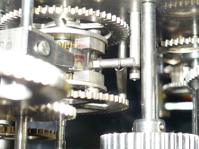

Carissimo Riccardo
Ti posto alcune foto in più riprese (stò avendo problemi con il modem).
Se riesco fra un pò ti mando le altre.
Salutissimoi Nicola
MessaggioInviato: martedì 17 novembre 2009, 1:27
Messaggi: 1808
Località: BARI
Provincia: BARI
Seconda parte
Scusami tanto ma stasera non sò cosa stà succedendo al mio pc e al modem,le foto le devi cllicare per vederle
Spero riesci a risolvere.
Se ti manca qualche angolazione dimmelo
Salutissimi Nicola
MessaggioInviato: martedì 17 novembre 2009, 1:40
Messaggi: 1808
Località: BARI
Provincia: BARI
La foto boselli 1 che non si apre
Scusami tanto per il post incasinato, speriamo domani va meglio.
