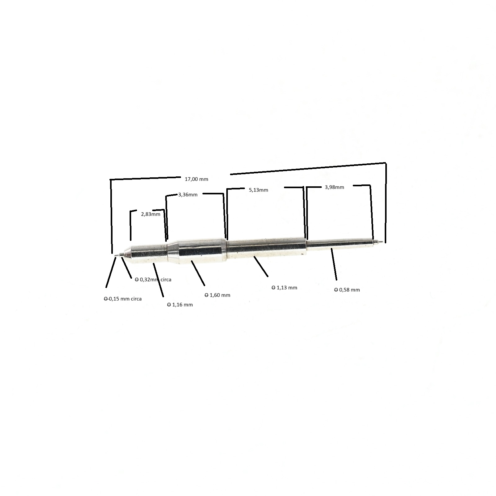

Ecco le misure dell'asse. Le misure più piccole le ho prese tramite calibro digitale. In caso prendo le misure con il micrometro se necessario.
Le misure di sotto sono riferite ai diametri.
asse.jpg [ 106.89 KiB | Osservato 17 volte ]

Fig995. Confrontato le misure dell'asse?
