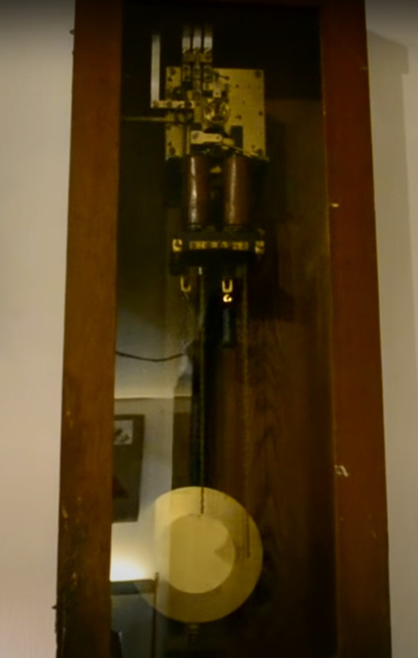

Ora ho il dubbio se alimentare a 12 oppure a 24 volt...
E con che amperaggio?

::-OK geniale !!! Chi lo progettò sapeva veramente il fatto suo !!! Dunque...ho capito il funzionamento...il sistema di sollevamento dei pesi funziona AD OGNI OSCILLAZIONE del pendolo, ovvero, inviando i segnali di comando tramite i contatti L e R, in corrispondenza dei punti morti, viene attivato uno dei due magneti che danno mezzo giro a testa al rotore che poi ingrana il ruotismo di sollevamento vero e proprio, la leva forza il sollevamento manualmente, in pratica, funzionando si ricarica...una sorta di pseudo moto perpetuo. Il sistema mez è più complesso e lo schema è rovinato, per cui mi mancano dei dati essenziali...in più usa un simbolismo non unificato... :shock: dovrebbe comunque essere un sistema di rimessa dell'ora che telecomanda anche gli orologi slave, con un principio di funzionamento solo in apparenza simile a quello del sollevatore. Le istruzioni sembrerebbero indicare solo le operazioni eseguibili e non il dettaglio del principio di funzionamento...
A occhio, al di là delle date riportate sulle tavole, questo tipo di costruzioni elettromeccaniche sono tipiche della fine degli anni 20 del secolo scorso, indicativa la bassa tensione di alimentazione, al tempo la pila più comune per usi industriali stand alone era la Leclanchè zinco grafite simile alle pile contemporanee eroganti 1,5 v per elemento, la caratteristica saliente era data dalla capacità di una parziale rigenerazione nei periodi di stasi e a basse temperature. Gli accumulatori al piombo venivano usati per lo più in tampone ad una fonte di alimentazione di rete, al fine di mantenere una data autonomia di funzionamento anche in caso di interruzione della fornitura, la sensazione è che questo orologio di testa comandi in toto tutta la linea di orologi comandati, alimentazione compresa. Veramente interessante... :2thumbs:

Se i valori sono corretti con 12v 1A sei a cavallo 8-) , in pratica uno alimentatorino da presa...dovrebbe assorbile circa 200 mA a impulso...

Esatto 8d9 ::-OK il funzionamento è quello da te illustrato.
Per quanto concerne il voltaggio credo che le resistenze inserite servano proprio a limitarlo quando alimentato a 12v o 24v (manuale modello AS è più chiaro su questo).

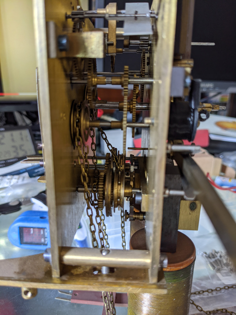

Alcuni problemi...
Non riesco a capire come si montano le catenelle.
Dal filmato che mi avete mandato sembrerebbe che da un lato ci siano i pesini e dall'altro cadano senza nulla...
Ho difficoltà perche le ruote dentate non sono in asse... Perchè?... Una sta più avanti e una più dietro...
Serve aiuto...
Tra l'altro ho pure la sospensione rotta... Dove posso procurarmene una?
Grazie del vostro impagabile aiuto
Carlo

Le "catenelle" dovrebbero seguire questo schema:
download/file.php?id=156772
La sospensione la trovi in un negozio di forniture per orologiai portando quella rotta.

non riesco a seguire quello schema perchè le ruote non sono in asse... una è avanti e l'altra dietro...

Le ruote apparentemente sono quattro. Riesci ad identificarle tutte?
Re: Alimentazione pendolo
MessaggioInviato: martedì 27 ottobre 2020, 18:06
Inoltre nella foto che hai postato: catenelle2.jpg non sembrano chiuse, la parte terminale è ciondoloni...
Nella immagine postata da mat_r74 invece la catena è chiusa. Come sono le tue?

Le mie sono chiuse!
