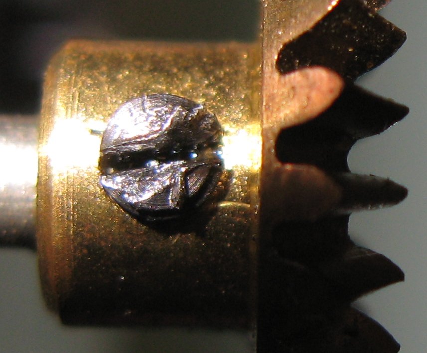

Allora, ho smontato praticamente tutto, l'unica cosa che non sono riuscito a fare è togliere la vitina di uno dei due ingranaggi che si trovano sotto il piano grande (quello che ha la piccola ghiera dentata dalla parte opposta). Una delle due parti in corrispondenza del taglio dove mettere il cacciavite si è praticamente aperta, quindi non ho nessun modo di fare presa. Come posso toglierla ora (anche rompendola ovviamente) o come posso togliere l'ingranaggio?

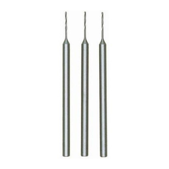

In linea di massima una vite senza testa va forata creando una fessura nella quale incastrare la punta di un cacciavite o l'estremità di una chiave brugola.
In questo caso, viste le dimensioni della vite, io adopero una punta o meglio ancora una fresa sferica molto fine (0,5/0,8 mm) che trovi tra gli accessori del dremel.
Esistono anche utensili appositi per l'estrazione ma in genere sono pensati per viti più grandi.
05.jpg [ 14.87 KiB | Osservato 52 volte ]
08.jpg [ 5.89 KiB | Osservato 52 volte ]

Avevo pensato anch'io al dremel con fresa sferica che già ho a casa, ma ho una gran paura è di rovinare la filettatura dell'ingranaggio da togliere o l'albero dove si fissa. Comunque aspetto la tua ennesima consulenza dopo che ti avrò messo la foto.

In genere basta forare la vite in mezzo quanto basta per incastrare una brugola o un cacciavite a taglio.
Tieni fermo il pezzo con una morsa e fori la vite lubrificando ogni tanto la punta per raffreddarla.

Ce l'ho fatta a farle ora
vite1.jpg [ 88.58 KiB | Osservato 48 volte ]
vite2.jpg [ 37.14 KiB | Osservato 48 volte ]

Per me con un po' di pazienza ce la fai senza bucare nulla.
Se lo blocchi in una piccola morsa e lo tieni fermo dando dei colpetti sulla vite provando anche ad avvitarla e svitarla dovresti farcela.
Ne ho svitate anche di più usurate.

Niente da fare, la vite era troppo compromessa e si è spaccata a filo ingranaggio una delle due parti che formano il taglio. Appena posso non mi resta che provare con il dremel e speriamo bene...

Se riesci prova ad acchiappare il moncone con una pinza solida dai becchi zigrinati e vedi se la smuovi.

Prima del dremel (che temo moltissimo...) poverò anche questa. Grazie!

A parte gli scherzi è intelligente l'uso di pinze dai becchi zigrinati ma in questo caso, viste le dimensioni della vite, mi sembra difficile.
Ne serve una molto piccola.
