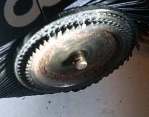

Paolo1960 ha scritto:
Ciao, dalle foto non si vede bene........c'è spazio tra la ruota incriminata ed il rotore? :krank:
Se ho capito bene cosa intendi per "rotore" be allora la due parti sono un tutt'uno
Nella vita non si finisce mai di imparare.
Alessandro
Re: Sony 8FC-100E Orologio che rimane fermo..
MessaggioInviato: domenica 19 febbraio 2017, 17:14
Per rotore intendo quello con la freccia in verde Alessandro. Era per capire se si poteva fare un calco sui dentini buoni per riportarlo su quelli rovinati :grin:
IMG_5599.JPG [ 102.7 KiB | Osservato 832 volte ]
MessaggioInviato: domenica 19 febbraio 2017, 17:30
Iscritto il: sabato 20 marzo 2010, 12:03
Messaggi: 738
Provincia: Bari
Guarda questa foto, forse si vede meglio...
IMG_20170218_1947481.jpg [ 38.15 KiB | Osservato 890 volte ]
Alessandro
MessaggioInviato: domenica 19 febbraio 2017, 17:33
.......c'è un po' di spazio :grin:
Grazie per la foto.
Grazie per la foto.
Figurati
zufolo441 ha scritto:
le palette sono flessibili. Le pieghi, stando attendo a non rompere i piolìni.
Si si, vero... :2thumbs:

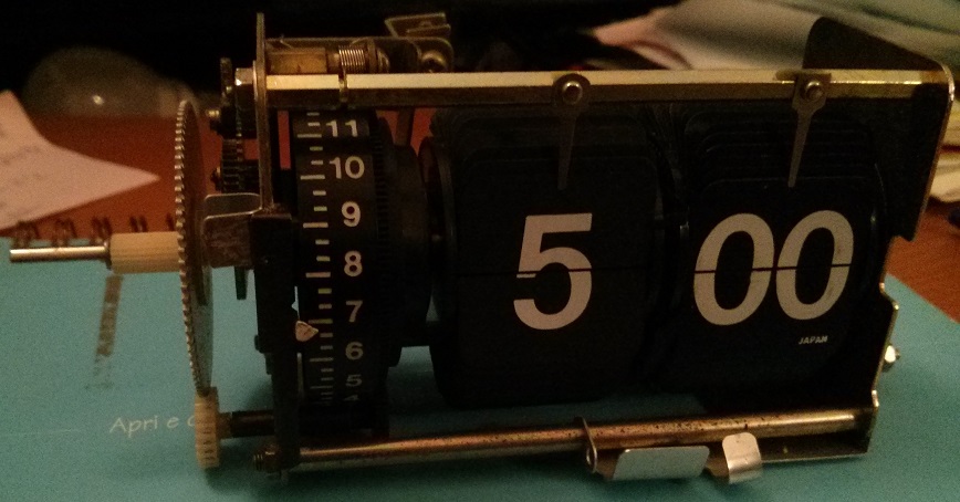

Se metti qualche foto di tutta la meccanica avanti dietro lati posso vedere tra le fetecchie (come diceva il grande Pierino) che ho se trovo qualcosa
MessaggioInviato: martedì 21 febbraio 2017, 13:45
Messaggi: 738
Provincia: Bari
Mitico Pierino ! :grin:
Si ok ecco un po di foto, dimmi solo se ne vuoi di più specifiche o bastano queste... :2thumbs:
...e grazie (ovviamente)
Commento file: Avanti
IMG_20170218_192123.jpg [ 120.4 KiB | Osservato 855 volte ]
Commento file: Lato regolazione sveglia
IMG_20170218_192132.jpg [ 119.57 KiB | Osservato 855 volte ]
Commento file: Lato regolazione sveglia 2
IMG_20170218_192143.jpg [ 144.75 KiB | Osservato 855 volte ]
Commento file: Lato motoriduttore
IMG_20170218_193858.jpg [ 136.48 KiB | Osservato 855 volte ]

Ok oggi vedo con queste
