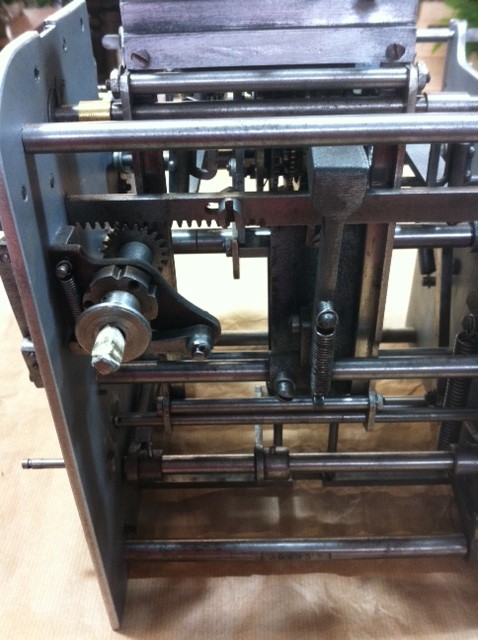

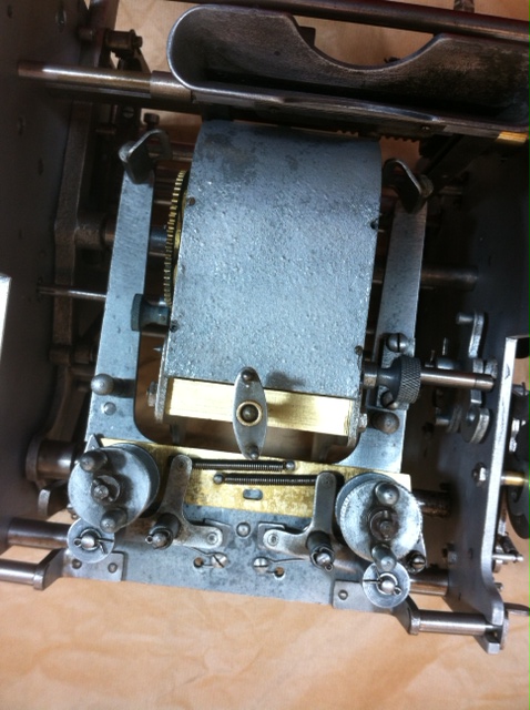

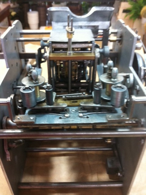

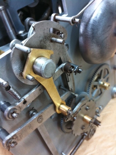

ciao dopo il mobile ecco il movimento timbracartellini
pulito revisionato e rimontato
buonagiornata a tutti
paolo

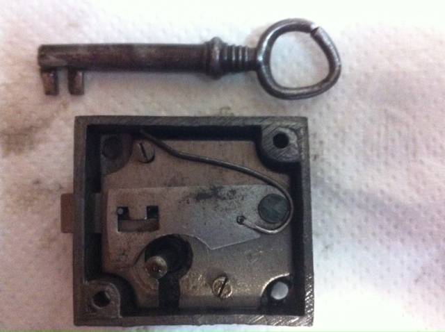

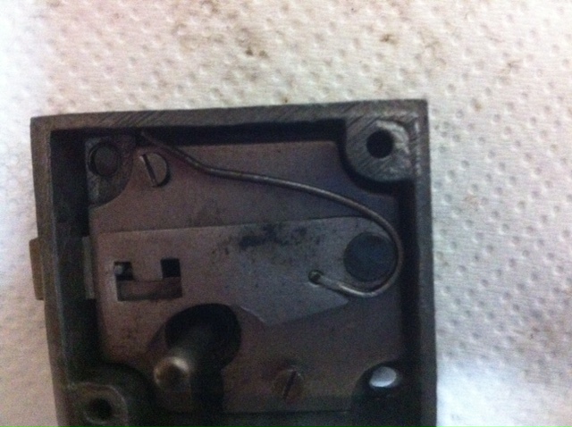

il lavoro prosegue :2thumbs:
ho dovuto rifare la mollettina di una delle 2 serrature
e un io lo chiamo( dente) della chiave ora anche lei fuhziona
ciao paolo
foto.JPG [ 117.43 KiB | Osservato 1752 volte ]
foto 2.JPG [ 108.63 KiB | Osservato 1752 volte ]

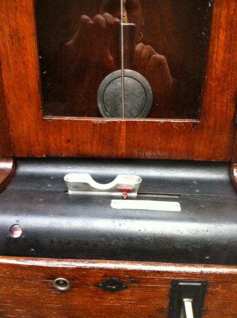

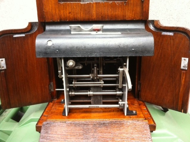

eccoci al dunque ho trovato il pendolo ad un mercatino era mancante
ho fatto una piccola cimasa perché il tetto cosi piatto non mi piaceva sperando di non avere rovinato la sua originalità
ho verniciato le parti che anche in origine erano di color nero
a voi i commenti anche in negativo se c è qualcosa che non va vi raccomando e grazie :stumm: :stumm: :stumm:
paolo
