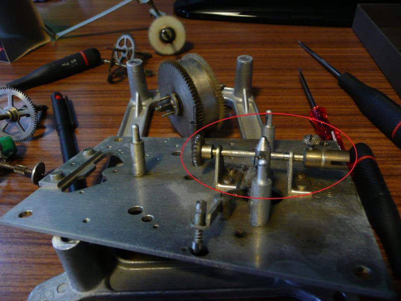

Ciao Riccardo,
questo è il pezzo che servirebbe a me con le relative staffette.
Secondo me non disturba il funzionamento del tuo orologio perchè serve per far funzionare il timbra cartellini che tu non hai.
Comunque non ho fretta, controlla tutto bene e fammi sapere senza nessun problema.
Grazie mille
Paolo :D

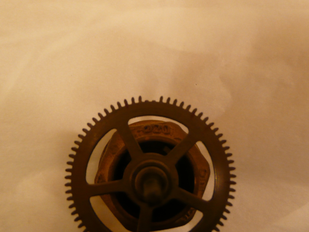

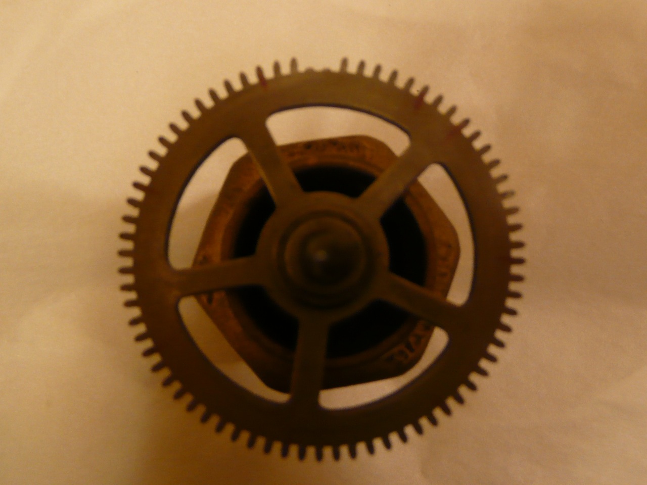

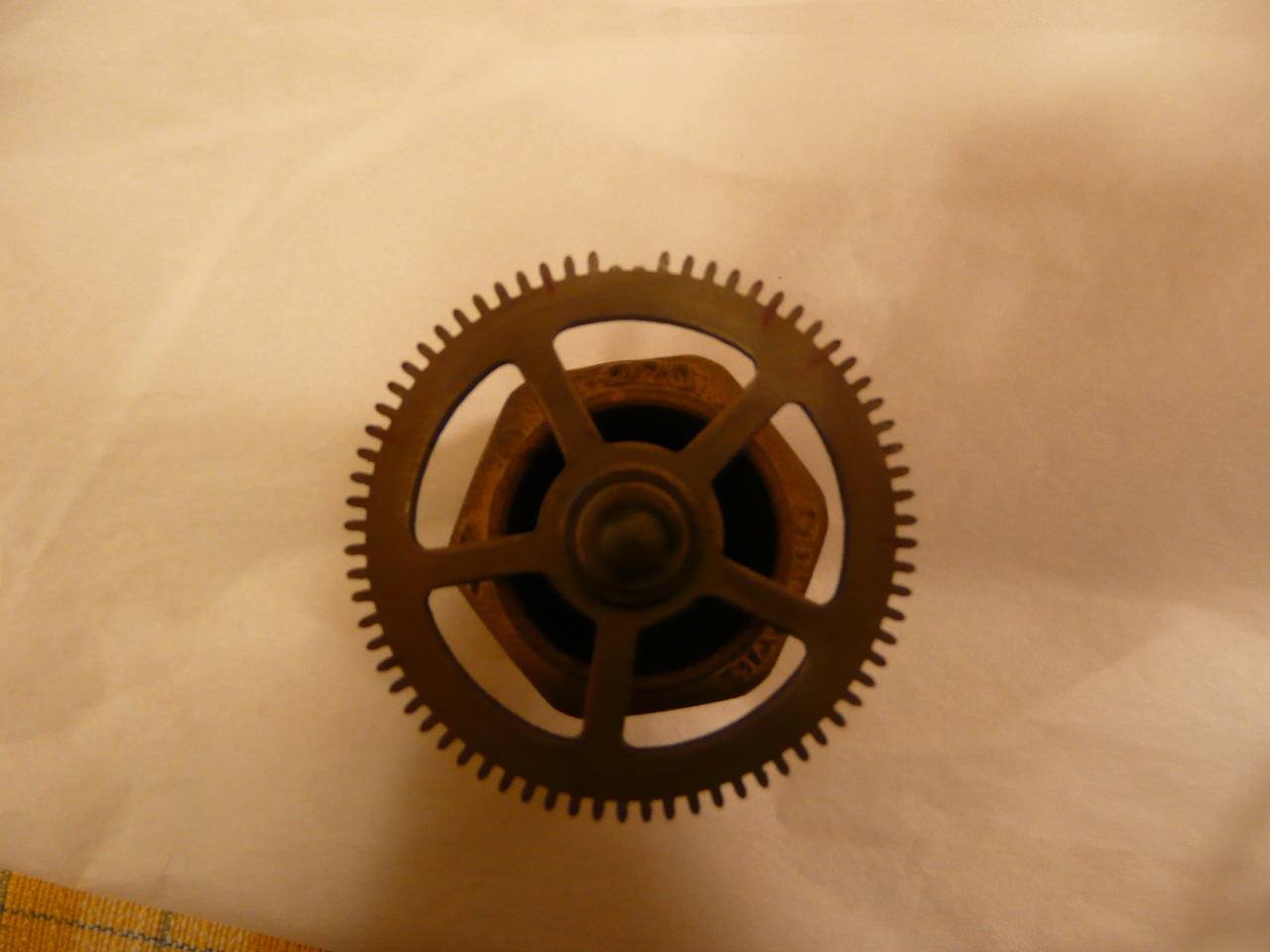

Oggi, nel silenzio di aspettare, mi sono preso di coraggio a quattro mani, ed ho iniziato a fare tutti i lavori di recupero dell'orologio Boselli acquistato completamente smontato e mancanti di pezzi.
La prima cosa da fare è cercare di recuperare la ruota con i denti mancanti.
Domani mattina inizierò come indicato da voi a eseguire un incastro a coda di rondine e riportare una linguetta di ottone da 2mm di spessore e oltre all'incastro forzato cercherò di saldare a stagno il pezzo riportato, poi con lima dovrò ricavare i due denti mancanti.
Vi informerò.
Vi posto la ruota rotta.
saluti
Riccardo
