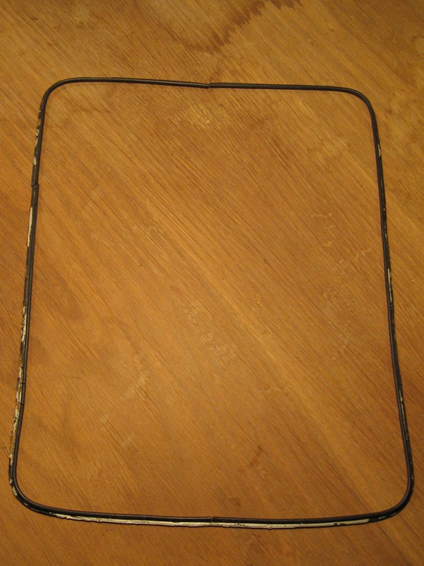

Da feticista :eek: io consiglierei il ripristino della guarnizione originale.
Non è semplicissimo imitare con un paraspifferi un pezzo siffatto:
Il sistema di fissaggio del quadro alla cassa permette comunque di avere una perfetta adesione tra la guarnizione ed il plexi.
Matteo.
Carissimo
Devo onestamente Dire che è una decina di anni almenno,che non ho più un Solari cifra sei.
Ma cosa centra quella guarnizione con il vetro??
Il vetro è sul davanti dell telaio ?!?! Ed è un profilo quasi rettangolare,stondato solo agli angoli
Un salutone
MessaggioInviato: giovedì 3 maggio 2012, 4:15
Messaggi: 1076
Località: Crema (CR)
Provincia: CR
La guarnizione in questione è collocata sul quadro:
Il plexi appoggia su di essa premuto dalla cornice esterna della cassa.
Una volta tolta il quadro si presenta così:

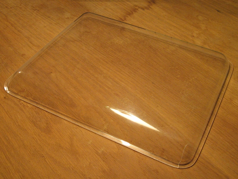

C'è una seconda guarnizione esterna molto sottile sul perimetro interno della cornice della cassa tra il plexi e la cornice stessa.
Eccola:
Per finire il plexi è così conformato:
Matteo

Carissimo Mat_r74
Grazie della delucidazione,esemplare.
Non me la ricordavo proprio più.Mannaggia
In effetti rovinata questa,rifarla identica non è possibile,è fatta su stampo ad iniezione.
Più che una guarnizione è una cornice di finitura.

Aggiornamento: dopo aver comprato il sidol, sono ancora alla ricerca della pasta abrasiva, che in realtà ho trovato da un paio di rivenditori di vernici per carrozzieri, ma in confezioni da 5kg che non mi sembra il caso di acquistare... Ma siamo sicuri che non possa usare carta vetrata da 800 e poi sidol per la finitura?
Un'altra cosa: intanto ho lavato bene il "vetro" con sapone per piatti ed è migliorato in un modo incredibile, ora almeno è trasparente e senza zone ingiallite. Devo però incollare il piccolissimo triangolino rotto, pierino-la-peste suggeriva di usare una procedura un po' complessa, ma visto che il pezzetto è molto piccolo, non potrei usare l'attack?

la gomma neoprenica consigliata da Maurizio servirebbe come alternativa alla guarnizione se non ho capito male.
Per il pezzo staccato non userei l'attak in quanto ti lascia uno spessore opaco.
Ma in che punto ti si è staccato?
In via dello studio c'è un negozio che vende una colla chiamata "plastica liquida" studiata appositamente per il policarbonato e le resine trasparenti, potresti provare con quella..
