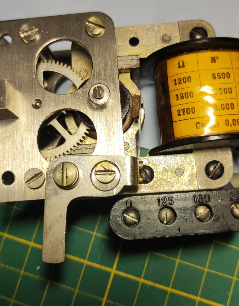

Re: Funzionamento pendola "Fratelli Solari"
MessaggioInviato: domenica 9 novembre 2025, 20:38
Messaggi: 2141
Provincia: Lodi
Visto il video, a mio parere la lamina è un po' lontana, infatti la leva è spinta al massimo, lo puoi vedere vedere dalla posizione della leva che tiene la lamina che batte contro la vite che fa da fine corsa (rif. terza foto, foro largo nella leva con vite interna di fine corsa).
Concordo con Mat, o metti un feltrino o pieghi leggermente la lamina.
Aggiungo: usa il feltrino se hai abbastanza spazio, altrimenti, secondo me è meglio piegare un po' la lamina (con attenzione).

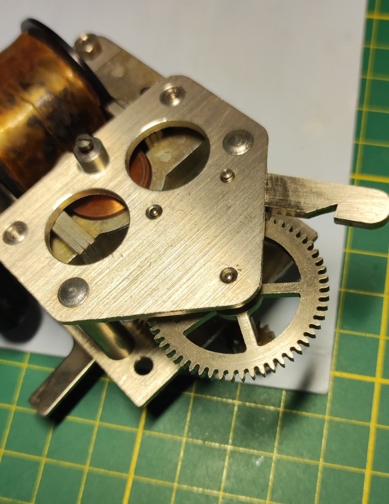

Aggiornamento:
Ho incollato il feltrino, ma purtroppo il risultato non cambia.
Anche perché la partenza del motorino è dato dalla discesa del peso: non appena scende il motore riparte perché viene meno la frizione tra lamina e il dischetto nero del motorino.
Ho smontato la parte motore per controllare se mi fosse sfuggito qualcosa.
C'è una leva ad arpione che va a bloccare la relativa ruota.
Secondo voi quand'è che entra in funzione?
Allego foto.

Foto con dettaglio feltrino.
IMG_20251110_200542_copy_768x994.jpg [ 160.63 KiB | Osservato 7 volte ]
IMG_20251110_200559_copy_768x981.jpg [ 542.58 KiB | Osservato 7 volte ]
MessaggioInviato: lunedì 10 novembre 2025, 21:52
Messaggi: 1076
Località: Crema (CR)
Provincia: CR
Devi tenerlo nella stessa posizione in cui opera per capire.
Molte leve ed apioni sono pensati per funzionare sfruttando la forza di gravità.
Per come è fatto sembra pensato per impedire che qualche elemento ruoti al contrario ma la mia è solo un'ipotesi.
Purtroppo il feltrino non raggiunge il risultato sperato che era quello di aumentare la superficie di contatto e quindi l'attrito.
Homo faber fortunae suae

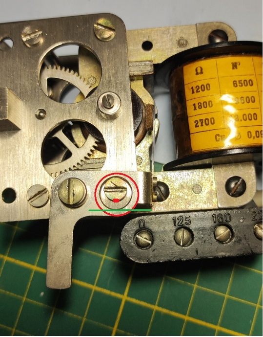

MessaggioInviato: lunedì 10 novembre 2025, 22:41
Messaggi: 2141
Provincia: Lodi
IMG_test.jpg [ 143.26 KiB | Osservato 7 volte ]
Verifica se quando il motore si blocca il punto rosso posto sulla vite tocca il bordo del foro indicato dalla linea verde.
Meglio se riesci a rifare un video.
Eventualmente poi proveremo a fare un'altra verifica.
MessaggioInviato: martedì 11 novembre 2025, 0:03
Iscritto il: mercoledì 17 aprile 2019, 9:46
Messaggi: 263
Provincia: lecce
Scusa, il tempo di rimontare.
No, non tocca, ma togliendo il feltro, tocca.
