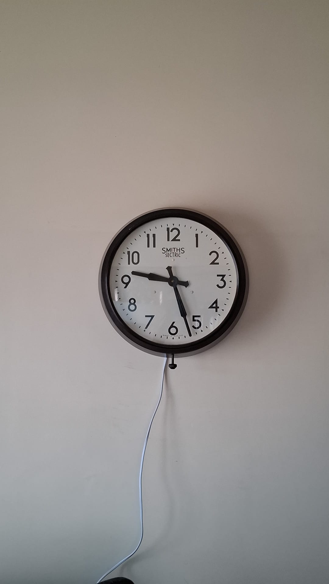

Volete sapere l'epilogo?
Smonto di nuovo, muovo il rotore con un cacciavite e si avvia, rimonto, metto la presa e non si avvia, rismonto, muovo il rotore con un cacciavite e si avvia, rimonto e non si avvia di nuovo èè+§ .
Allora ho risolto come si faceva con i vecchi televisori, una bella botta e si e' avviato, ora cammina da una settimana dietro la mia testa nel mio ufficio

:hallo:

Come faceva mia nonna! :smile:
Comunque è bellissimo.
Ottimo lavoro ::-bravo2

Lo insegnavano a scuola, dopo la riparazione delle radio sollevare per una decina di centimetri e lasciare andare se continua a funzionare le saldature sono perfette .Non fredde.
Saluti enrico

Una volta bastonavano i muli e i somari per farlli camminare...
Da ex radiotecnico era ed è un'eresia far funzionare un apparato a suon di sberle... :löl: :löl: :löl:

Ha problemi con l'inerzia iniziale, mi pare evidente, ma tanto alla fine dopo essermi accertato che funziona credo lo terro' fermo solo per arredamento. Magari dopo aver camminato una settimana si e' sgranchito

ma magari è anche solo la piattina leggermente deformata che stringe troppo qualche perno...

Ciao, questo orologio in effetti è proprio bello, nell'ultima foto sembra anche davvero in perfetto stato :2thumbs:
Ma come funzionava il self start? ... non ho trovato molto, solo un link che allego in cui sembra di capire che il motore sincrono e simmetrico (a differenza del successivo motore Lavet utilizzato negli orologi al quarzo a batteria che è magneticamente sbilanciato per partire sempre nello stesso verso) potesse partire casualmente in una direzione o nell'altra (o forse a seconda del punto in cui si trovava da fermo) ricevendo però un contraccolpo da una mollettina se partiva nel verso sbagliato forzandolo a girare in quello giusto:

A me infatti varie volte e' partito nel verso sbagliato e ho risolto togliendo la spina e invertendo la polarita' infilando la presa al contrario... ora non so se il verso cambiava casualmente o per l'inverisone della polarita'

E' casuale, la corrente alternata di casa si chiama così perchè cambia polarità 50 volte al secondo (Hz).

Solitamente nei movimenti sincroni c'è un dispositivo meccanico che impedisce la rotazione inversa rispetto a quella desiderata.
Così facendo il rotore si avvia solo quando intercetta la fase consentita.
