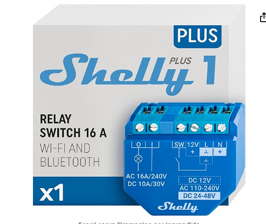

Gentilissimo,
approfitto ancora della tua cortesia per chiederti se la funzione di timer può essere svolta da un Shelly 1 Plus come quello della foto allegata. In questo caso come devo effettuare i collegamenti ?
Grazie !!
Saluti e buon tutto.

Direi di no. In primo luogo perché dovresti delegare alla domotica la funzione di timer chiedendo all'assistente domestico di effettuare l'accensione e lo spegnimento programmato. Il secondo problema è che dallo schema evidenziato sullo shelly non vedo uno scambio (o deviatore) ma un semplice interruttore.
Bisognerebbe aggiungere un relais ma mi sembra una complicazione...

Perfetto, capito.
Grazie ancora di tutto.
