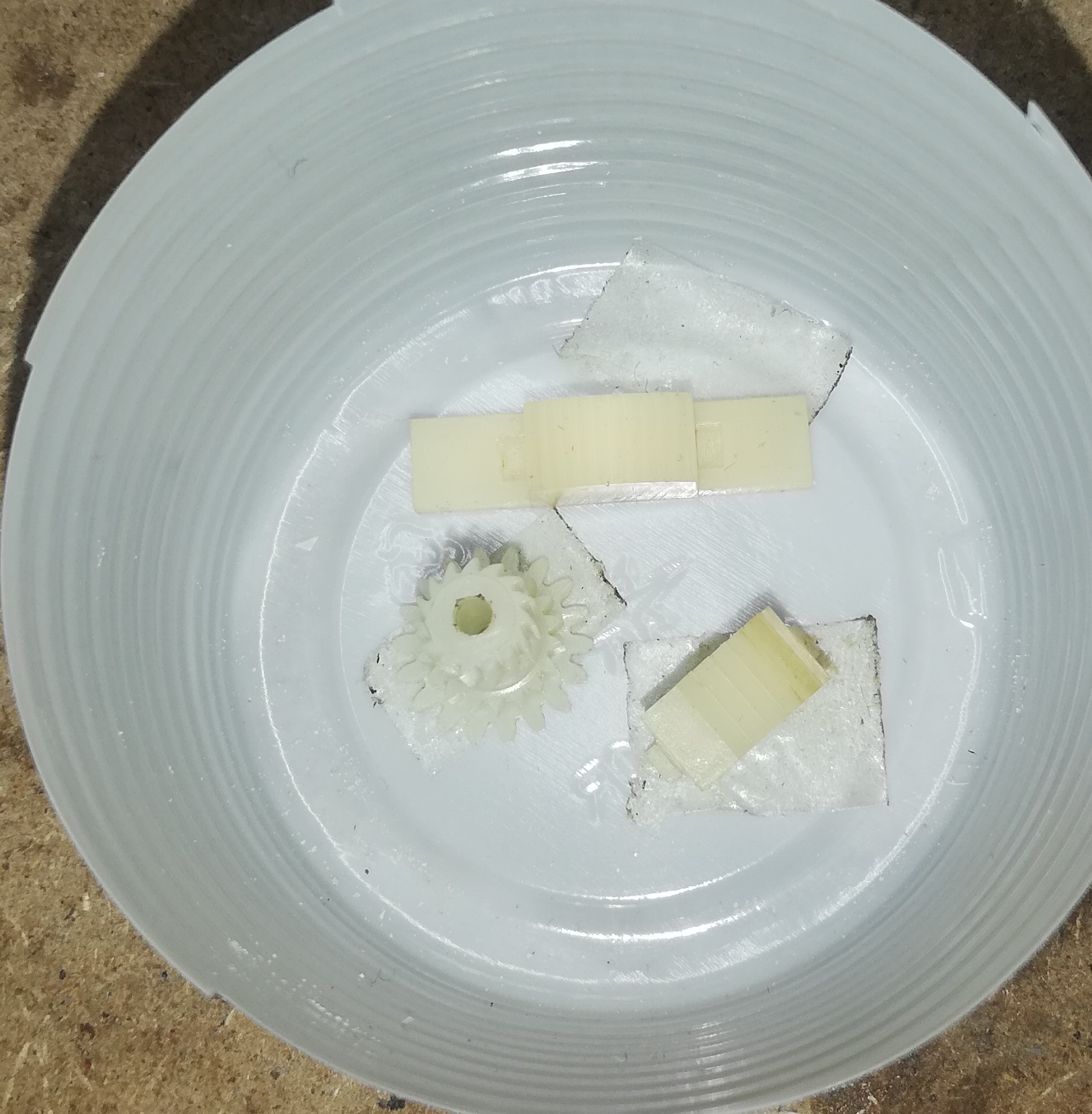

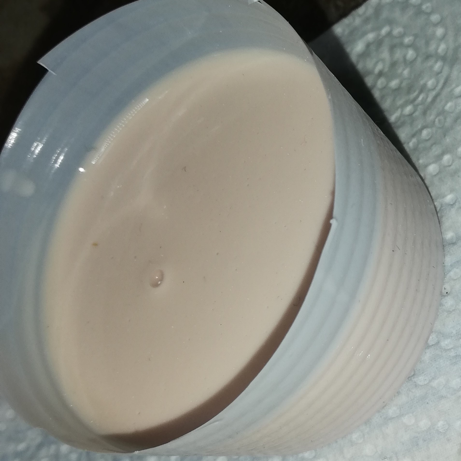

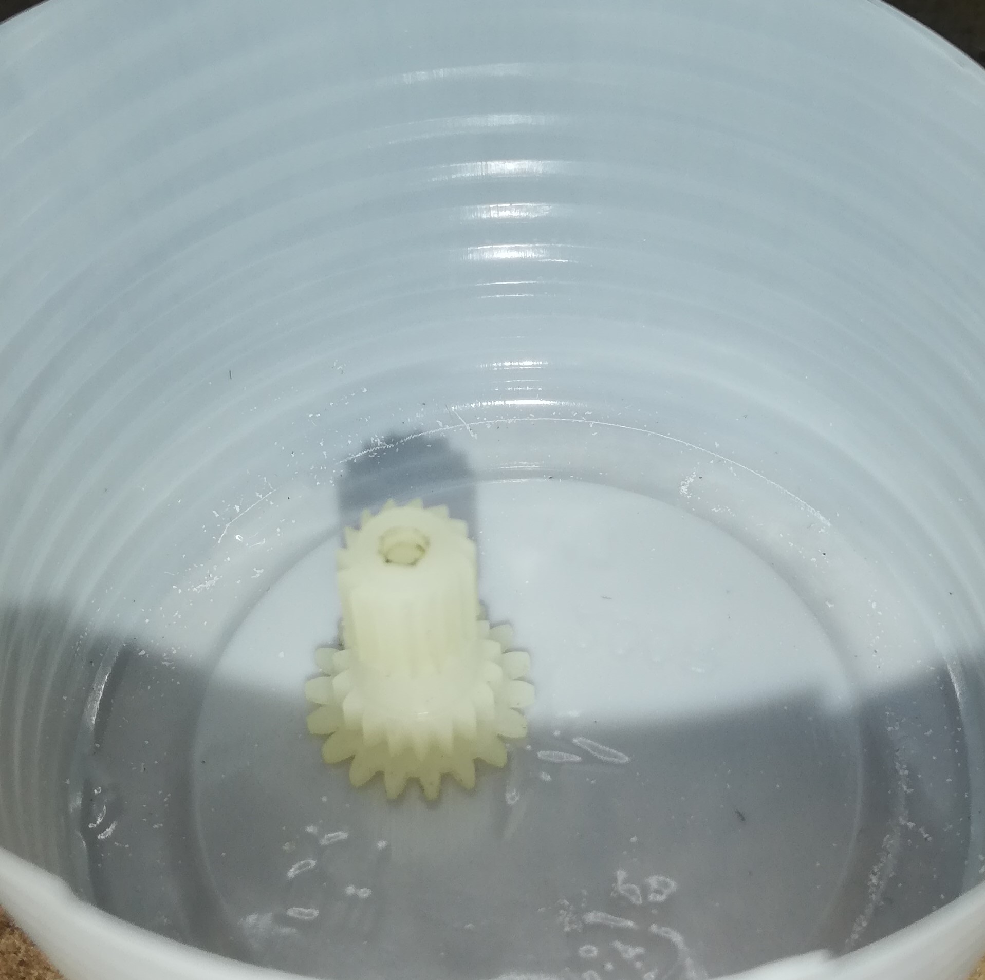

Aggiornamento: ho ricevuto tutti i pezzi necessari da Nicola. Mi sono procurato anche la resina adatta.
Ho cominciato a creare lo stampo

Dalle foto si vede che ho inserito un pezzetto di nastro biadesivo per evitare che il pezzo galleggia nella gomma siliconica ancora non vulcanizzata. Deve avere la parte dentata più larga alla base del contenitore e perfettemente verticale per favorire la colata successiva.
La slitta si compone di due parti in plastica inframezzati da una molla. Anche questi li ho inseriti alla base del contenitore con nastro biadesivo in modo che non galleggino anche loro.
