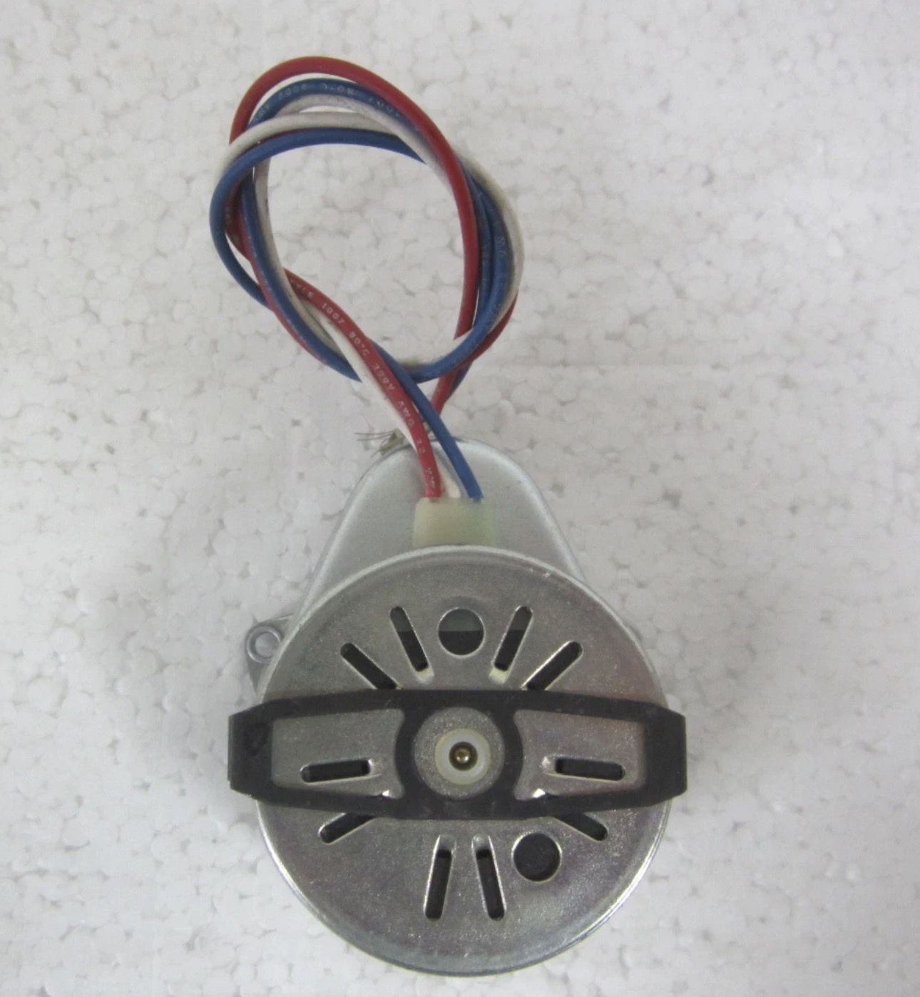

Esperienze? Le caratteristiche sembrano quelle…
CROUZET 82 344 771 MOTORIDUTTORE SINCRONO 1 RPM 115/230 V 50Hz ANTIORARIO
IMG_1604.jpeg [ 236.59 KiB | Osservato 23 volte ]
IMG_1605.jpeg [ 202.73 KiB | Osservato 23 volte ]

È un buon sostituto. Devi controllare che il senso di rotazione sia identico al tuo. A memoria credo di sì perché il rullo palette ruota in senso antiorario e tra il disco motore e l'ingranaggio del rullo si frappone un ingranaggio più piccolo di trasmissione. Inoltre potrebbe essere necessaria qualche opera di adattamento tra l'albero in uscita dal motoriduttore e il disco motore dato che l'innesto varia da modello a modello.
Prova a contattare anche mikiorologi qui sul forum in privato (memberlist.php?mode=viewprofile&u=4097) che potrebbe avere il ricambio originale.

Infatti ha l’albero da 4mm invece che 3, per il resto pare identico :wallbash: :wallbash:
