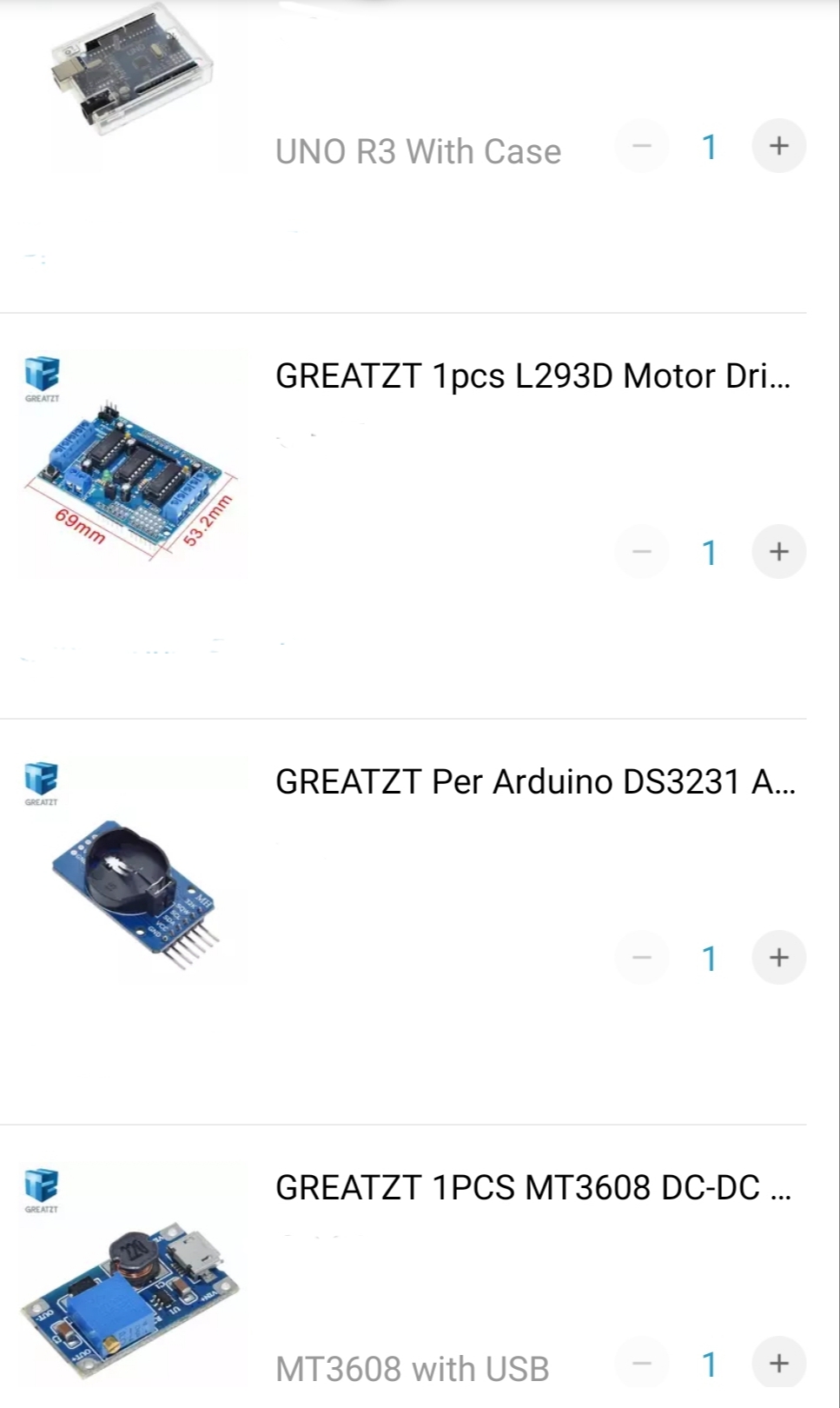

Hammond ha scritto:
l293 va benissimo , per l' RTC dipende dalla precisione che desideri il moduli con il ds1307 non sono estremamente precisi ma ci si può accontentare le cose migliorano usando il ds3231 l' MT3608 o il modulo che usa questo ic come elevatore di tensione per il tipo di orologio che vuoi pilotare dovrebbe andare bene , un arduino nano è più che sufficiente . Ho fatto qualche scheda utilizzando lo stesso materiale con la sola differenza che ho usato un ds1307 e un quarzo non ho utilizzato i moduli in commercio dato che hanno tutti una batteria che occupa spazio e non è necessaria. aggiungendo un deviatore a tre posizioni si puo' avere l'avanzamento veloce l'azzeramento dei secondi e la marcia normale . Se vuoi ti mando lo sketch e se hai fritzing il file del pcb . Ho testato su un solari metor e su un boselli icon 30.
Grazie mille, se riesci sarei grato di vedere il tuo schema o di ricevere in MP qualche file scaricabile se qui non riesci ad inserirlo.
Era proprio quello che cercavo ::-bravo2
Mi basta tutto quello che vedi in allegato per poter costruire il tutto?

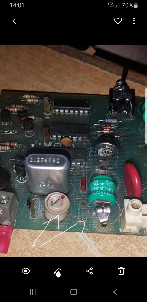

Buongiorno, ho un problema con la scheda elettronica di un quotar F.lli solari udine e' simile a quella postata nel primo messaggio relativa al Timac chiedo se qualcuno gentilmente puo' indicarmi il valore dei 2 componenti segnati con la freccia, cioe' dei due condensatori ceramici e del l compensatore ceramico vicino al quarzo.

Una è una batteria NiMh da 2.4v 40mA se non leggo male.
L'altro è un condensatore variabile da oscillatore che andrebbe verificato.

Forse la foto inganna , vicino la batteria (che ho saldato provvisoriamente x far funzionare il tutto) c'e' un condensatore ceramico che manca e non conosco il valore , per quello chiedevo a chi ha postato la foto sul timac 30 se poteva leggermi i valori stampigliati sulla sua scheda

Perdonami non avevo notato l'assenza.
Di solito con gli integrati della serie cd40xx ce ne sono due in pendant del valore di 40 pF circa. Uno mi sembra ancora presente se non vedo male.
Quello che hai di fianco al condensatore variabile (che seve per la correzione fine della capacità del condendatore stesso) che capacità ha?
Attendiamo però l'intervento di chi ce l'ha sottomano per essere sicuri.
