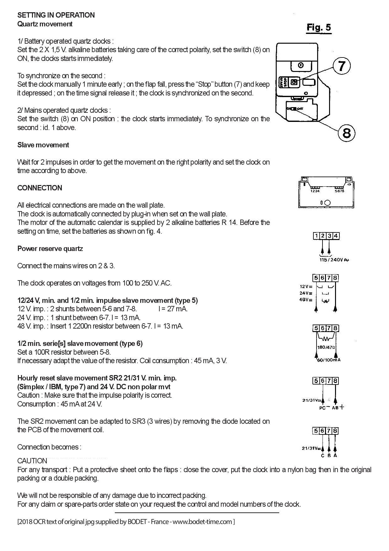

Ho trovato un forum olandese, non so se posso linkare direttamente, comunque con il browser Chrome traduce grossolanamente così:
Cita:
L'orologio ha una sorta di piastra di base che deve essere fissata alla parete con una morsettiera con 4 connessioni, queste connessioni sono numerate da 5 a 8. Le altre connessioni (da 1 a 4 e da A a D) non sono fornito con una morsettiera, quindi è probabile che siano stati omessi per questo modello al fine di stampare il prezzo, ecc.) L'orologio è collegato a questa piastra di base in modo che sia dotato dei segnali di tensione / controllo corretti. L'orologio stesso ha due batterie da 1,5 V che vengono utilizzate per alimentare il motore per il meccanismo data / mese.
Per quanto ho capito dal manuale, questo orologio è controllato da 1 orologio master che invia un segnale ogni mezzo minuto in modo che l'orologio faccia sempre un passo. Ecco un po 'che ho letteralmente preso dal manuale:
Quarzo riserva di carica e movimenti sincronici
Collegare i cavi di alimentazione su 2 e 3.
L'orologio funziona con tensioni da 100 a 250 V CA.
12 / 24v. min. e 1/2 min. movimento slave impulsivo (tipo 5)
12v imp. : 2 shunt tra 5-6 e 7-8. | = 27 mA.
24v imp. : 1 shunt tra 6-7. | = 13 mA.
48v imp. : Inserire 1 resistenza da 2200 Ohm tra 6-7. | = 13 mA.
All'interno dell'orologio c'è una bobina di tipo 5, dovremo indubbiamente fare i conti con il 2 ° modo di collegamento. Soprattutto dato il fatto che non ci sono morsetti per 220v. Inoltre, c'era una resistenza di 2200 Ohm alla connessione 6-7, quindi l'orologio è sempre stato collegato in modo 3 (48v).

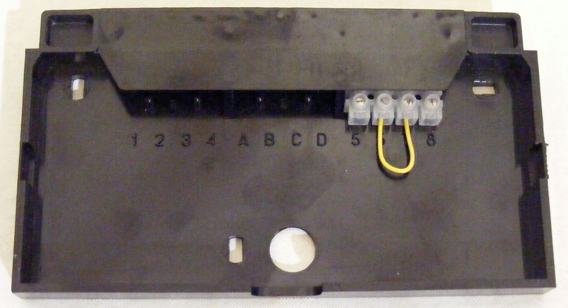

Ascolta i 3 suggerimenti di zufolo441 per risolvere il tuo problema.
Personalmente credo che il tuo sia un modello secondario (slave) con applicata una scheda genera impulsi (magari prodotta da terze parti).
Purtroppo il datasheet dell'ntegrato 1171B 8820 non sono riuscito a rintracciarlo.
Senza di esso è un po' difficile intuire la frequenza di funzionamento del quarzo.
L'unica cosa che si riesce a capire è che una volta rimpiazzato il quarzo mancante, dovresti rilevare nel punto di contatto contraddistinto
con la dicitura TEST 64HZ, la presenza della frequenza indicata con l'ausilio di un oscilloscopio.
Ti allego di seguito le istruzioni che ho trovato on line, la foto del supporto e una pagina del catalogo originale dei modelli BT 6.
La scheda è certamente montata in origine, sia perché marcata Bodet sia perché i cablaggi sono evidemente così di fabbrica.
Questo tipo di orologi industriali li trovi realizzati in mille modi, sia a seguito di richieste dei clienti sia per l' evoluzione tecnologica.
Orologi di questo tipo, cioè secondari con scheda applicata, hanno il vantaggio di essere molto più robusti - direi eterni - rispetto a quelli con movimento al quarzo con motore Lavet derivati dai normali orologi a muro.
Il manuale che hai messo te, Matteo, fa riferimento al modello "nativo" al quarzo.
Se si trovano foto della schedina originale, la frequenza del quarzo è serigrafata sul coperchio del quarzo stesso.

Ho inserito le istruzioni per meglio esemplificare la citazione di tatsumi relativamente alle connessioni della bobina. Niente di più.
Per quanto concerne l'originalità o meno della scheda il mio dubbio era sorto dal dal fatto che guardando le foto postate la bobina mi sembra fasciata con del nastro isolante e non con il consueto rivestimento bianco con la scritta BT600 ed il tipo (Type...).
Anche la sua collocazione all'interno dell'orologio mi sembra un po' alla buona.
La marchiatura e le connessioni concordo con voi sono tipiche di un prodotto industriale originale.
Per questo motivo il mio MAGARI era riferito più al tipo di installazione della scheda all'interno dell'orologio che all'originalità del prodotto in sè.
Tutto qui.
Per il resto credo che sia utile sapere quanti volt la scheda eroghi alla bobina in modo tale da poterla sostituire (soluzione estrema) con una attualmente in commercio.
Matteo
Homo faber fortunae suae
