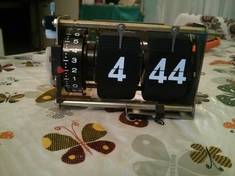

Ok prima di smanettare il meccanismo ne ho smontato un altro simile per fare pratica e poi sono riuscito a rimontarlo :2thumbs:
Devo ammettere che ho un po di fifa a smontare l'altro :roll: Sono motivato dal fatto che se resta così è inutilizzabile...

IMG_20170218_185631.jpg [ 237.65 KiB | Osservato 752 volte ]

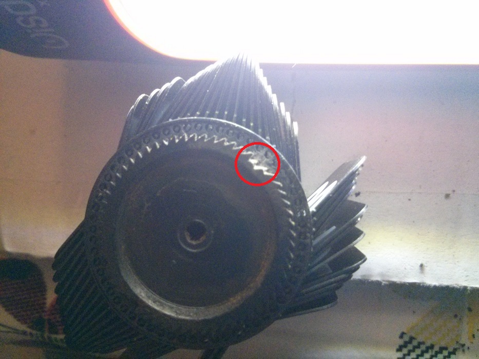

ok ho smontato la ruota ed ecco il problema...
IMG_20170218_200503.jpg [ 92.61 KiB | Osservato 750 volte ]

Si di plastica...
Sto andando di taglierino :roll:

si anche li sono rovinati i dentini, ma le palette scattano ugualmente.
il problema me lo dà al minuto 58

Che ne dite ? Potrebbe funzionare messo così ?
Ho cercato di ripristinare il solco con aiuto di cacciavite e taglierino..
IMG_20170218_210502.jpg [ 194.87 KiB | Osservato 797 volte ]

Scusa Alessandro, una domanda da perfetto ignorante su questi orologi......l'ingranaggio non si stacca dal rotore delle palette. Se così si chiama 8-)
No è tutto un pezzo

Re: Sony 8FC-100E Orologio che rimane fermo..
MessaggioInviato: sabato 18 febbraio 2017, 22:47
Accidenti......allora si potrebbe provare a ricostruire i dentini in "loco" ma non so dirti come. Forse facendo una copia dei dentini buoni come diceva Stefano col mastice o qualcosa di plasmabile per poi riportarli dove mancano...........con la sagoma ottenuta e riportata sui dentini riempire gli spazi rovinati........penso in commercio esistano delle resine epossidiche, bisogna vedere se fanno presa sulla plastica della ruota 8-)
Sicuramente così come è messa non penso possa andare bene......magari per un po' 8-)
