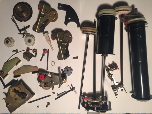

Paletta hai risolto il prob. delle palette? se può interessare ho un Boselli serie 6 smontato da cui posso togliere le palette che ti mancano e spedirtele.se gli Esperti del forum mi confermano la compatibilità non c'è problema.
il Boselli è quello in foto allegata
IMG_2677 22.49.28.jpg [ 37.53 KiB | Osservato 1713 volte ]

Molto bello, peccato che sia disastrato, buona fortuna con le riparazioni ;)

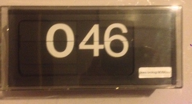

io ho trovato questo......c'è qualcosa che ti serve ?
IMG_7680.jpeg [ 82.7 KiB | Osservato 1354 volte ]
