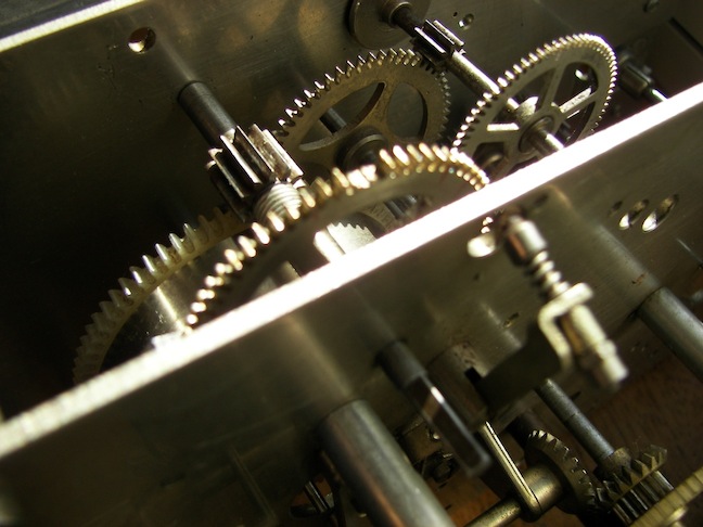

Quelle del mio orologio sono solo ruote che fanno parte de treno del tempo, manca tutta la parte timbratrice che a suo tempo io eliminai.
Se fai una foto di tutte le ruote che hai, purtroppo hò l'impressione che ti manca più di una ruota.

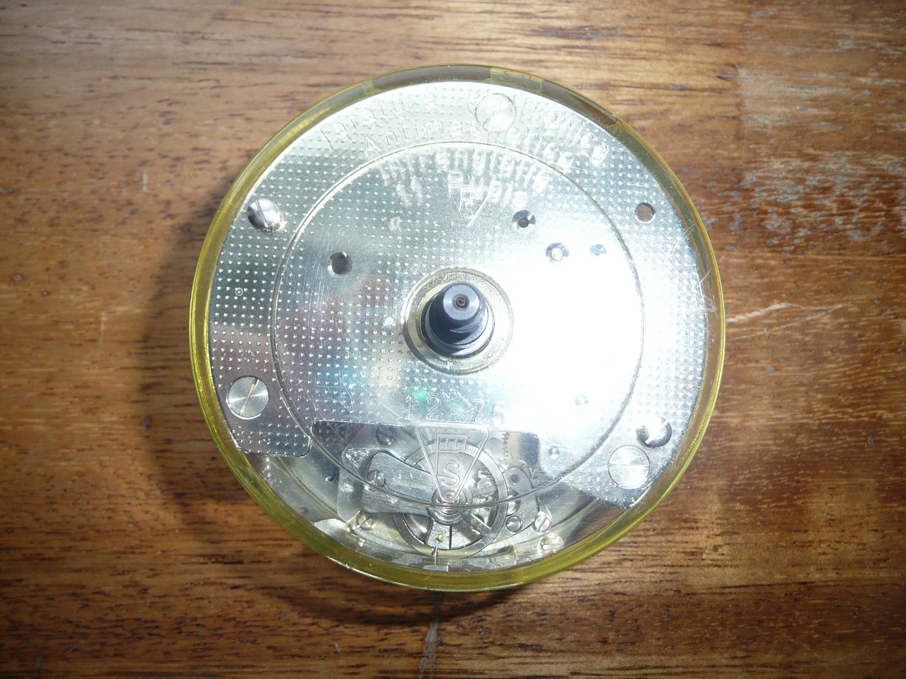

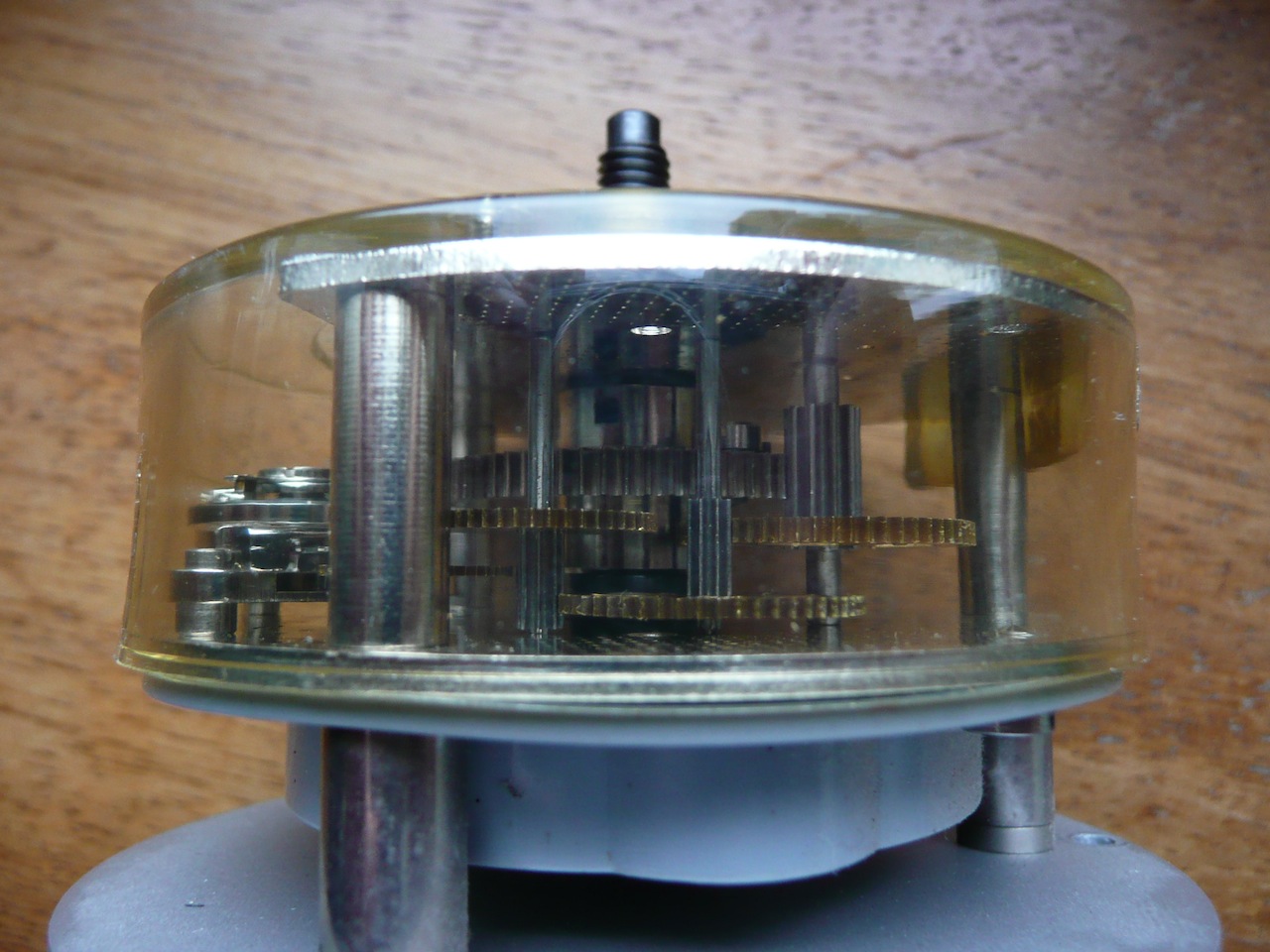

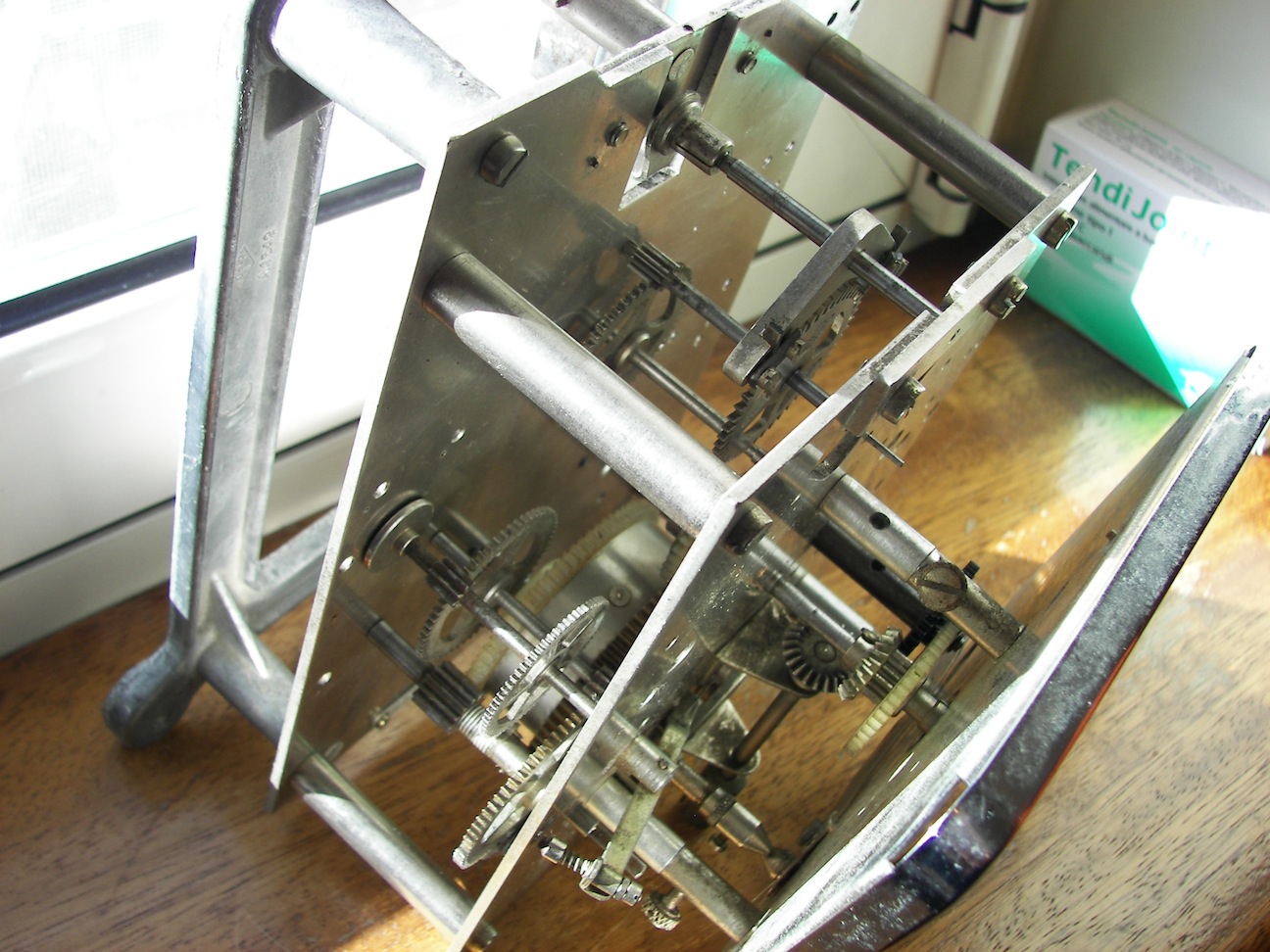

Ciao Nicola,
Grazie per la risposta, si effettivamente penso che mancano diverse ruote, ti posto se riesco il lavoro che ho fatto dopo avere in parte pulito i componenti e cercare di posizionarli nel posto giusto, se qualcuno mi da una mano forse riuscirò a farlo funzionare.
img]http://www.orologiko.it/public/12/100_2037%202.JPG[/img]
saluti
Riccardo

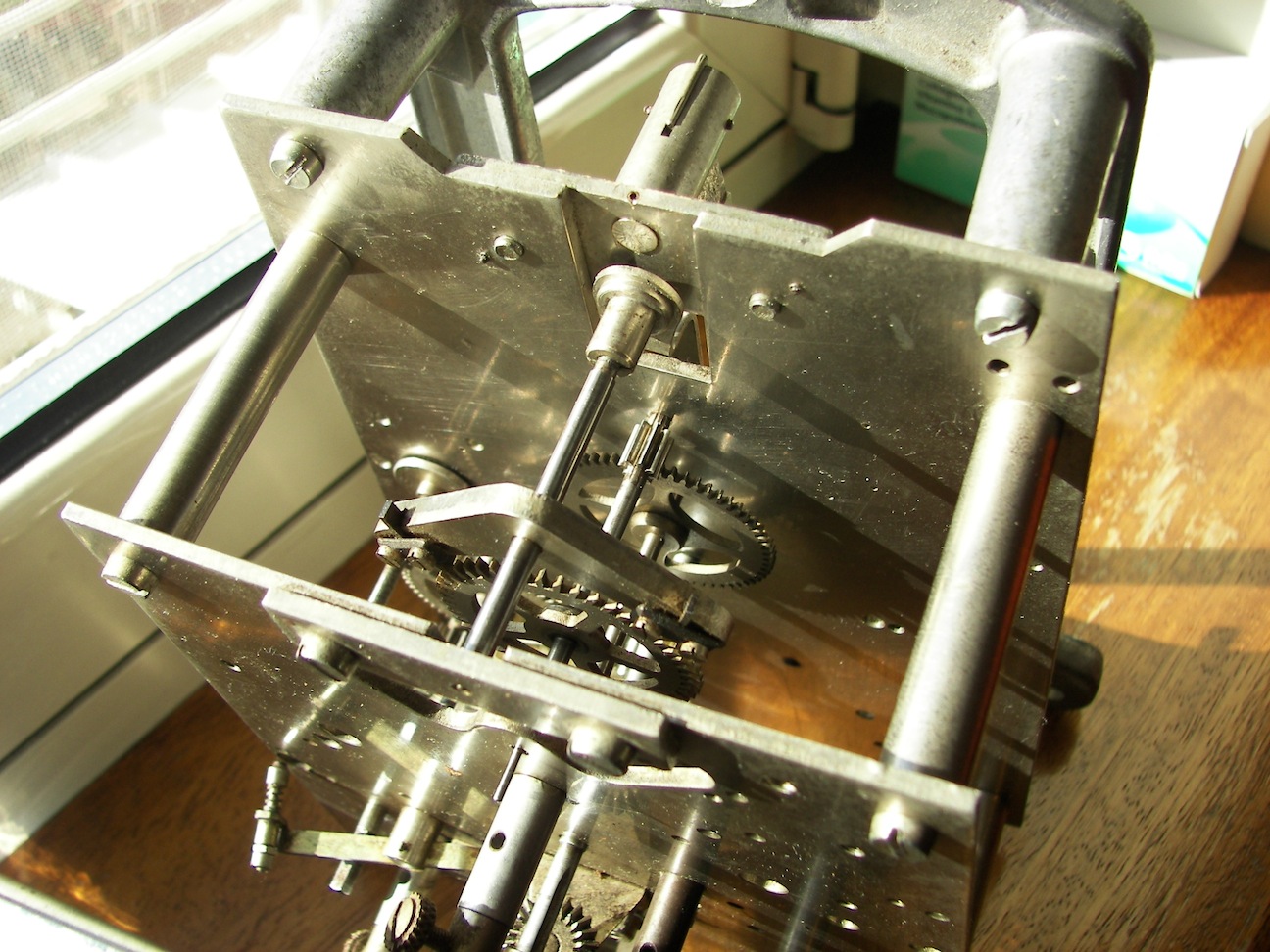

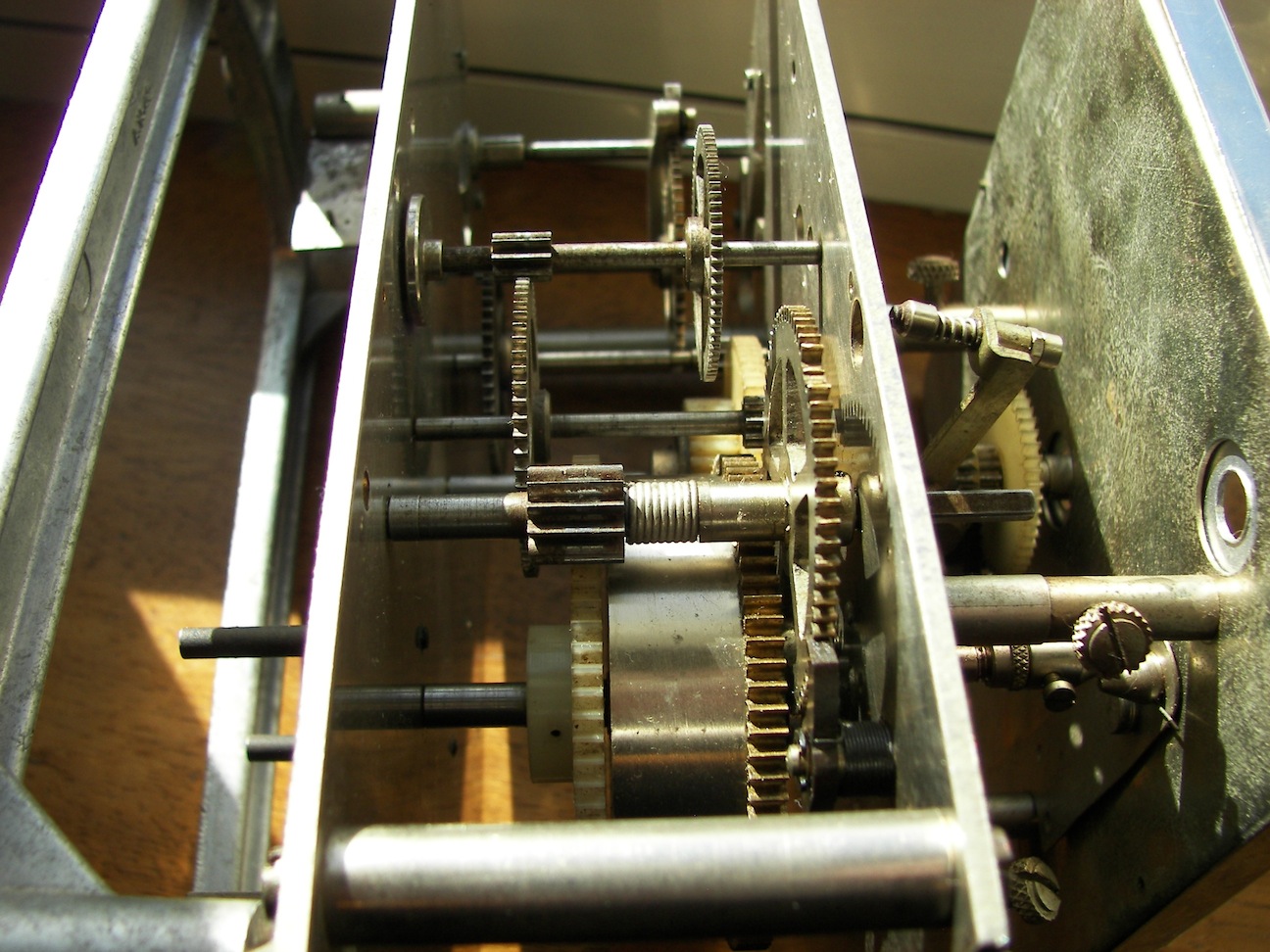

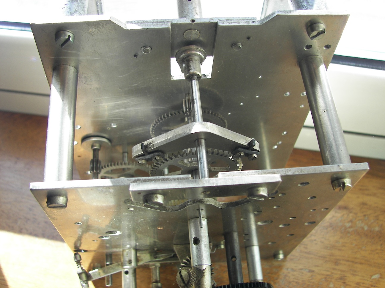

Domani faccio io un pò di foto di tutto il treno del tempo.

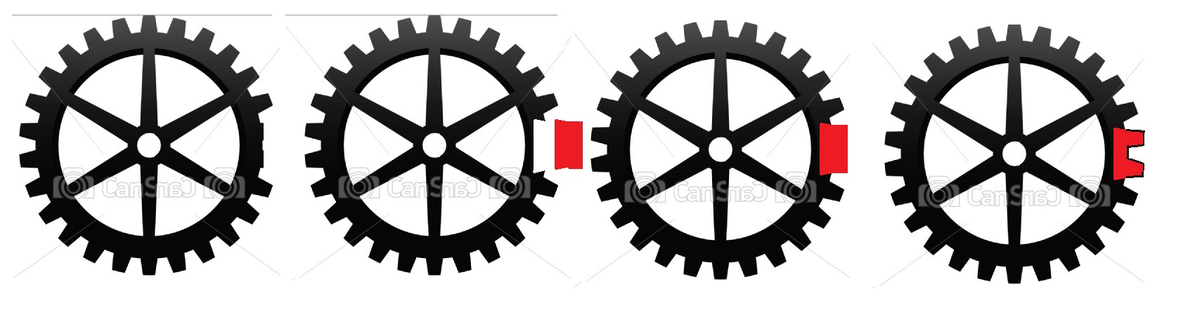

Mi rivolgo e te e a Pierino la peste, in una ruota come potete vedere sono mancanti due denti, mi date un consiglio di come procedere?
Sarà necessario rifare tutta la ruota?, oppure si può riparare la stessa?
Grazie per una risposta.
Riccardo

Carissimo Riccardo
Mi evidenzi per favore la ruota??
un saluto

Grazie Pierino,
posto la foto della ruota con due denti mancanti:
Aspetto come agire sempre se è possibile.
Cordialità
Riccardo

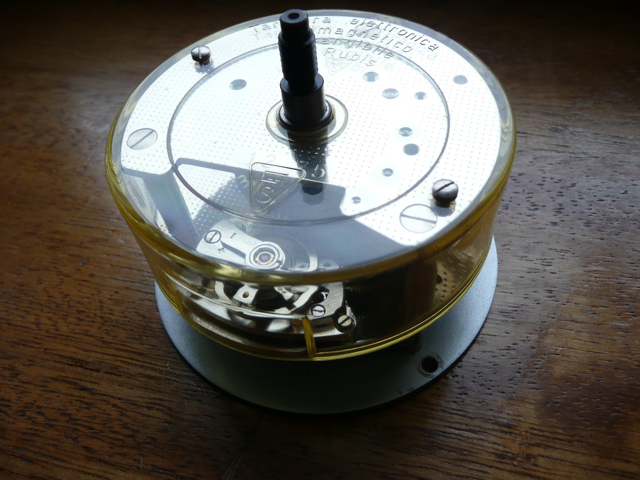

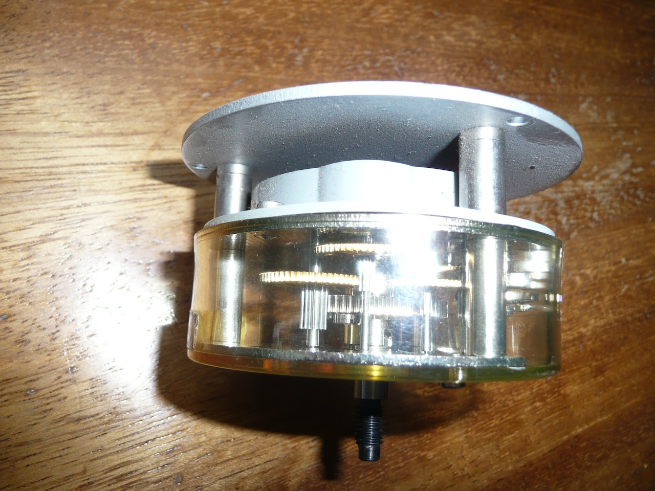

Buon pomeriggio Pierino la peste,
questa mattina nel mercato rionale ho acquistato questo strano meccanismo che sembra un orologio, lo posto, mi sai dire che cosa è e a che cosa può servire?
saluti
Riccardo

NICOLA ha scritto:
NICOLA ha scritto:
NICOLA ha scritto:
riccardo.pistagna ha scritto:
Grazie Pierino,
Cordialità
Riccardo
In attesa che Pierino più abile a spiegare ed aggiungere altri particolari ti posto un disegno per farti capire come devi operare, hai detto che sei pratico in ebanisteria quindi non dovresti avere problemi , la differenza è che in questo caso devi lavorare l'ottone o altro materiale.
Come vedi dal disegno dovresti creare un incastro a coda di rondine sulla, ruota dove mancano i due denti, da un pezzo di ottone devi creare il negativo della coda che dovrai fare entrare a pressione (nel disegno in rosso) e poi lavorare di lima per creare i due denti, se fai un lavoro preciso credo non dovresti avere bisogno di saldare il tutto.

Ciao Nicola,
Grazie, il tuo intervento e consiglio di come procedere mi ha sollevato un po' il morale, farò quanto tu hai disegnato e durante lo svolgimento del lavoro, farò delle foto da postare.
Riccardo

Per recuperare la forma dei denti Pierino descrisse una tecnica che però adesso non ricordo ,io hò adottato questa tecnica: ricopri la ruota con della carta per mascerare (quella che usano i carrozzieri) lasciando scoperti due denti , poggiala ben aderente sul pezzo di ottone che devi recuperare l'incastro, gli spuzzi una leggera passata di un colore qualsiasi, cosi facendo ottieni la forma che tù dovrai consumare.
Ti rimane poi da togliere la vernice dalla ruota, ma questo comunque non è un grosso problema.
Spero di essere stato chiaro
