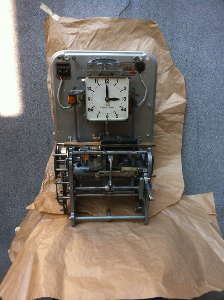

ciao ecco orologio montato
paolo :grin: :grin:

ciao a tutti dopo vari tentativi (ho preso spunto da un post di catenavfr nella sezione orologi da campanili,e con misure e peso dato a suo tempo da Riccardo (400day)ho costruito il pendolo x il mio boselli ,tutto ok adesso devo assemblare orologio con timbratore poi posterò foto del restauro concluso :2thumbs:

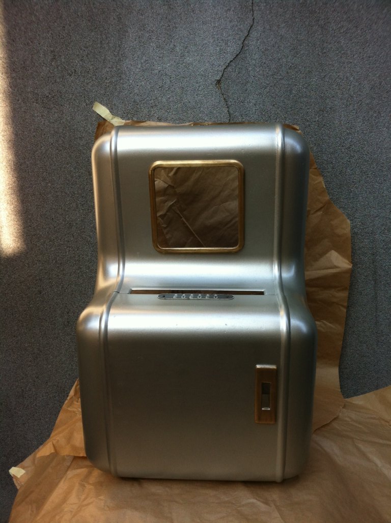

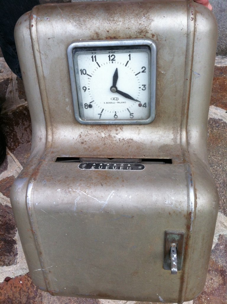

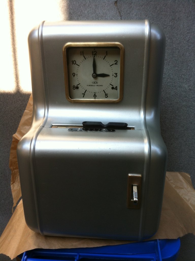

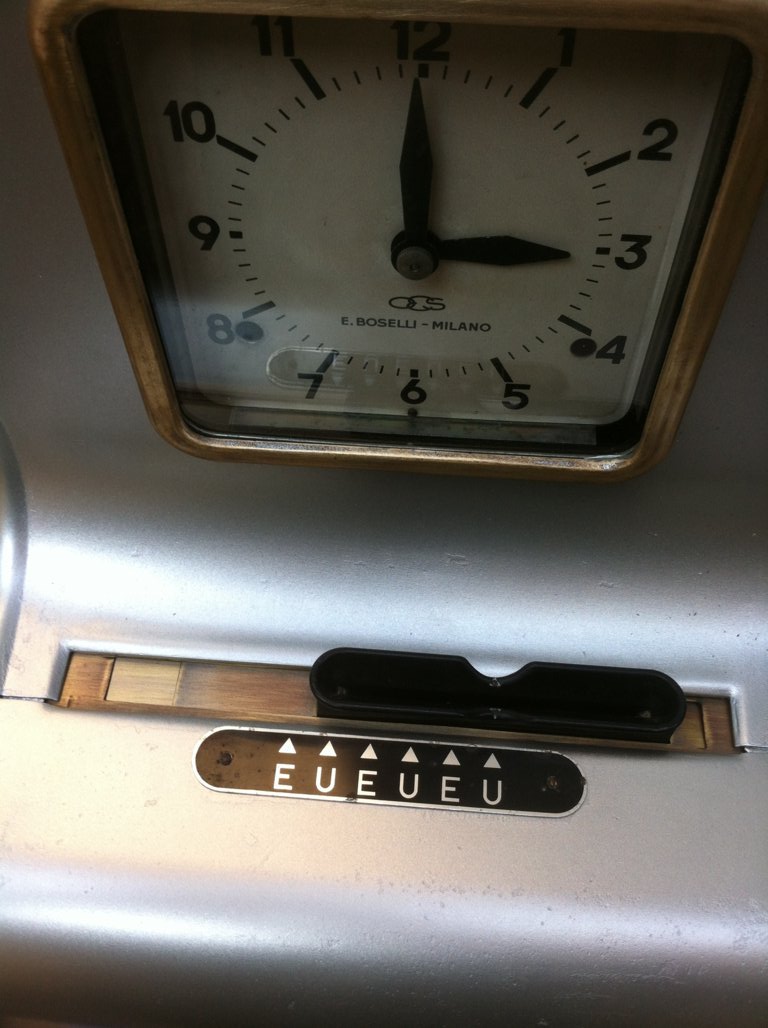

eccoci al dunque :klugscheisser:
prima
dopo :scared: :scared: Immagine
][img]http://www.orologiko.it/public/14/bimba%20(FILEminimizer[/img).jpg[/img]
dite pure la vostra senza pietà ciao
paolo :headbash:
MessaggioInviato: sabato 22 febbraio 2014, 15:50
Messaggi: 1808
Località: BARI
Provincia: BARI
Che dire bellissimo lavoro di restauro e tornato nuovo.
E pensare che io gettavo tutto per tenere solo la parte dell 'orologio

Bravo bel lavoro!
però potevi cromare la cornice e la paistrina della leva timbratura.
Per la chiave dovresti dirmi se la serratura è marca VIRO Boselli usava anche le PREFER, le viro ne ho 2/3 nel caso ti faccio fare una copia.

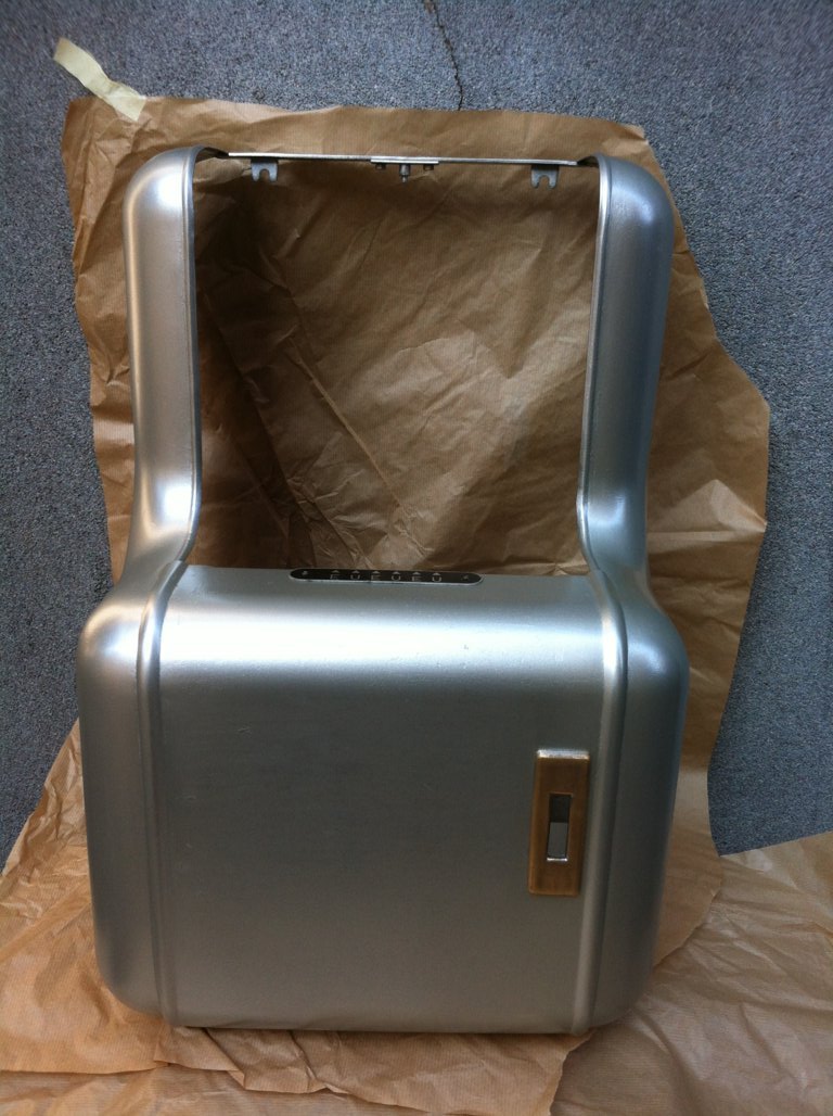

Bravissimo!! Complimenti!!
Io non mi decido, volevo fare la scocca in plexi, ma credo sia troppo difficile,
Alla fine farò come hai fatto tu!

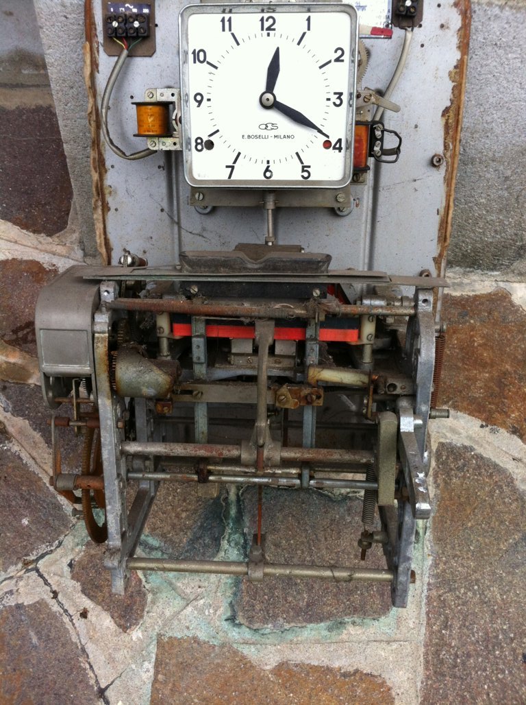

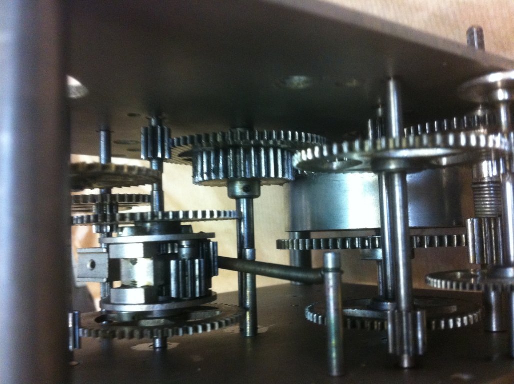

Questo e quello che e rimasto del mio Boselli, funzionante però da tantissimi anni.
Carcassa gettata ingranaggi grossi gettati, solo il gruppo meccanico timbratura della data e orario conservato da qualche parte nel mio box, che peccato
MessaggioInviato: mercoledì 26 febbraio 2014, 10:04
collaboratore
collaboratore
Messaggi: 2897
Località: Brescia
Provincia: Brescia
Bello anche così!!
Il motorino di ricarica è funzionante?
Nella parte timbratura è interessante vedere i movimenti del ruote dei giorni e il meccanismo che alza il cartellino.
