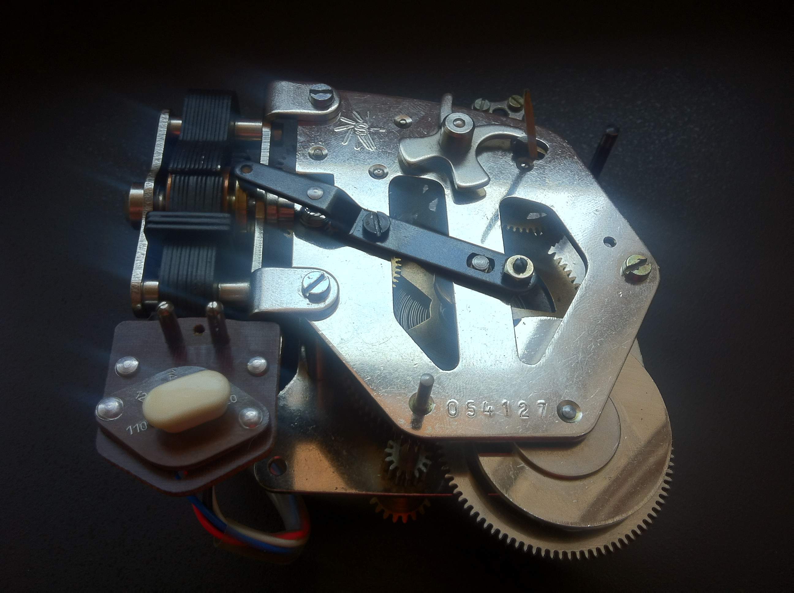

dopo un paio d'ore di lavoro dovrebbe presentarsi così' ; ))
MessaggioInviato: mercoledì 11 aprile 2012, 17:11
Iscritto il: lunedì 28 novembre 2011, 23:18
Messaggi: 10
Località: cuneo
Seeee.....
l'avrai comprato nuovo..... :smile: :smile:
Bel lavoro complimenti, ma l'hai disassemblato completamente?
MessaggioInviato: mercoledì 11 aprile 2012, 17:48
Iscritto il: giovedì 31 dicembre 2009, 5:41
Messaggi: 164
Località: firenze
l'ho smontato completamente, lavato e pulito ogni singolo pezzo. Alla fine lubrificato le sole boccole con grasso di vaselina al teflon. Gira che è una meraviglia..
