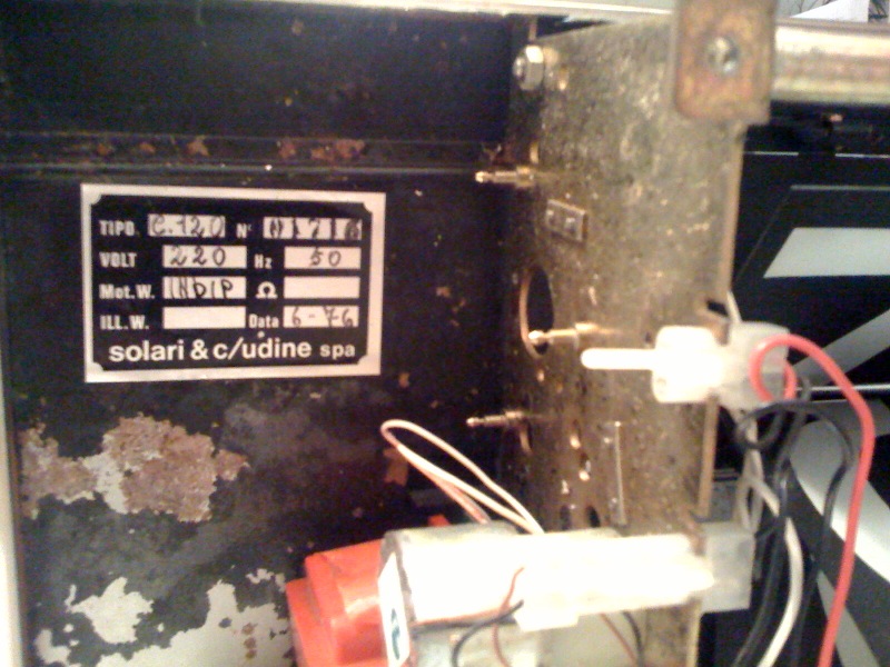

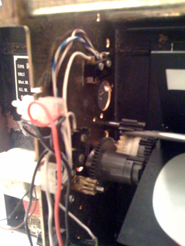

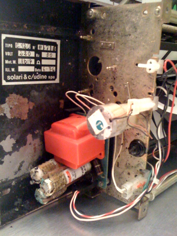

rieccomi, ho trovato questo cifra 12 indipendente a 220 volt.
Ovviamente alimentandolo non succede un bel niente, visto anche la condizione degli accumulatori....
Prima di metterci mano volevo un vostro parere, perchè mi sembra che oltre ai segni del tempo e dell'usura sia venuto a mancare qualche "pezzo".
In Particolare in alto a sinistra, sopra il trasformatore rosso c'e' un foro, circondato da tre perni. Sul lato opposto del foro, in corrispondenza del foro c'e' un interruttore meccanico rimasto solo.

A parte le batterie che saranno sicuramente da sostituire,manca completamente la parte avanzamento,disponi del solo contatore a cartellino
Salutissimi

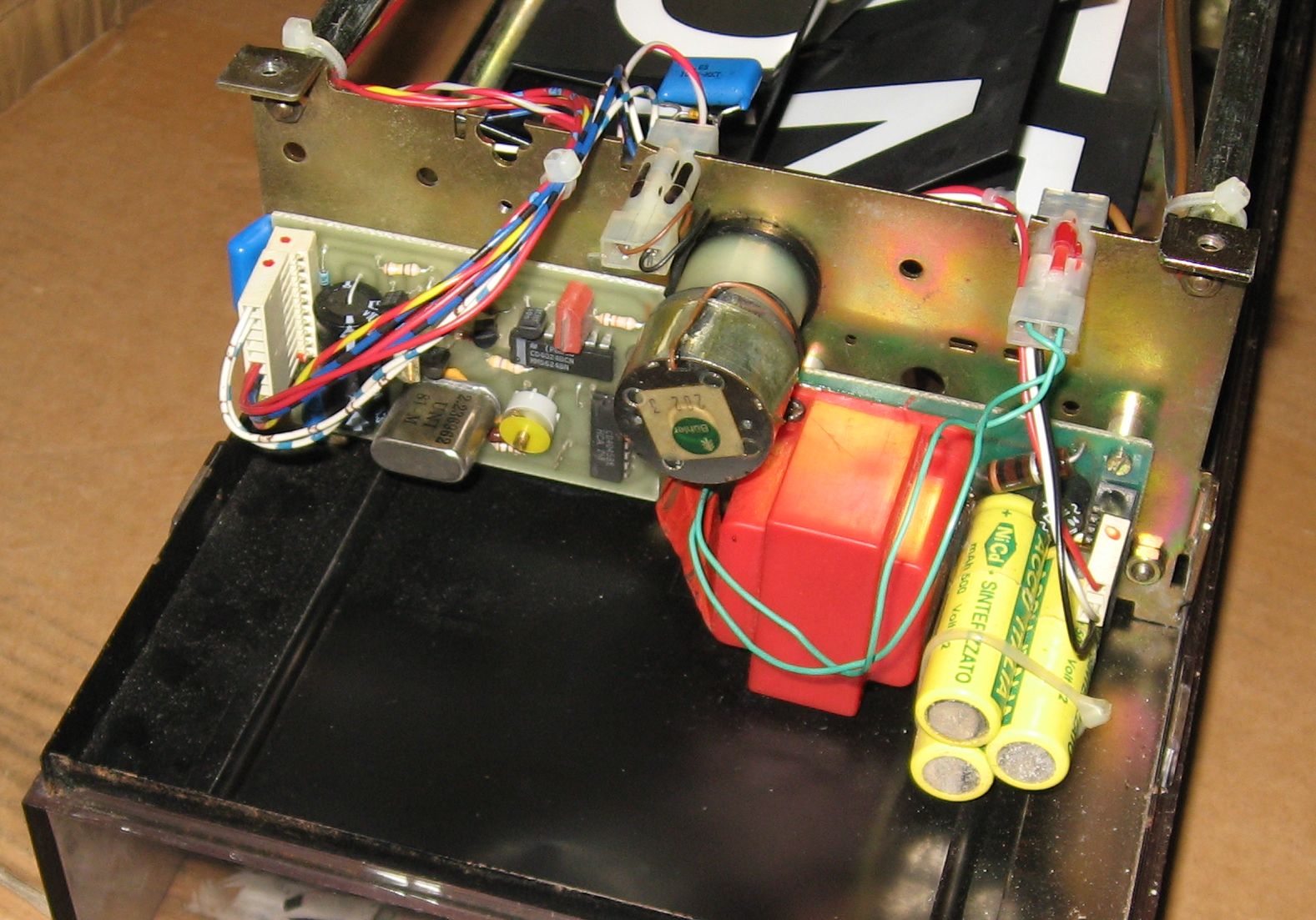

L'orologio in questione è un cifra 120.
Visto che ne sto recuperando uno simile con illuminazione e datario md-120 sovrapposto colgo l'occasione per pubblicare la foto del movimento al quarzo montato sul mio.
L'unica cosa "strana" che non mi torna nelle foto precedentemente pubblicate è il micro interruttore rimasto libero che sul mio non c'è. Farebbe forse supporre la presenza di un movimento elettromeccanico in luogo della scheda elettronica conta minuti al quarzo.
Per recuperare il mio ho dovuto acquistare un secondo cifra 120 come donatore di alcuni "organi" meccanici.
Il movimento al quarzo ed i relativi cablaggi mi sono rimasti.
Se dovesse servire ci possiamo accordare.
Grazie.

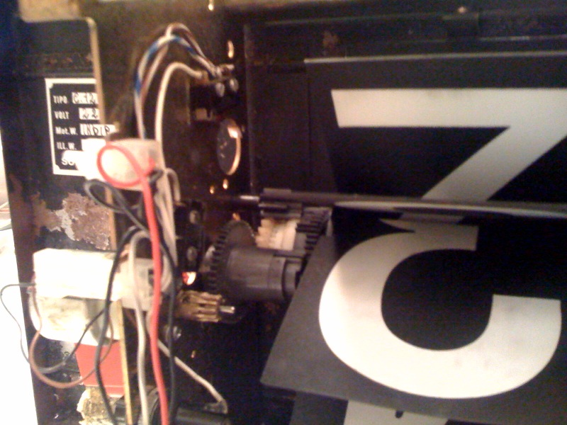

grazie delle risposte, il foro e l'interruttore effettivamente farebbero pensare piu' a un motore sincrono che al quarzo.
com'e' fatto il tuo dall'altro lato (lato palette)?

Carissimo Mat-r74
Hai detto bene,l'orologio di Ivowa ha un cicuito elettrico diverso,al posto della scheda quarzo vi era un meccanismo al diapason,il quale faceva rutare una camme che premendo il micro in modo opportuno permetteva al motorino di fare avanzare le palette.
Questo sistema è stato soppiantato dalla scheda che hai tu.
I due modelli sono compatibili,ma occorre comunque ricablare qualche filo,in oltre se possibile è meglio scambiare il motorino,sono diversi,medesimo rapporto ma con avvolgimento interno differente,cambiano di un volt circa l'alimentazione,gira lo stesso ma con lentezza e maggior fatica.
Quindi con l'utilizzo delle batterie alla massima carica,tradotto ha poca autonomia in caso di mancanza della rete elettrica
Salutissimi
