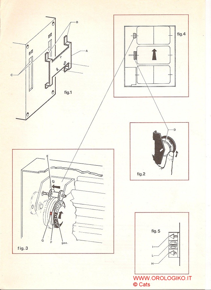

Ne approfitto anche per chiedere come regolare l allineamento dei minuti.. Come vede dalla foto c'è dello spazio come stai. Il rullo non fosse parallelo alla maschera.
Grazie in anticipo.

Re: Solari Dator 6042
MessaggioInviato: domenica 18 ottobre 2020, 0:39
Messaggi: 1076
Località: Crema (CR)
Provincia: CR
Qui trovi il manuale per il dator 6 verticale.
Le regolazioni sono simili:
Per la posizione del rullo dovresti guardare se gli arpioni e le mollette di fermo sono usurate. Agiscono sull'ingranaggio del rullo minuti.
