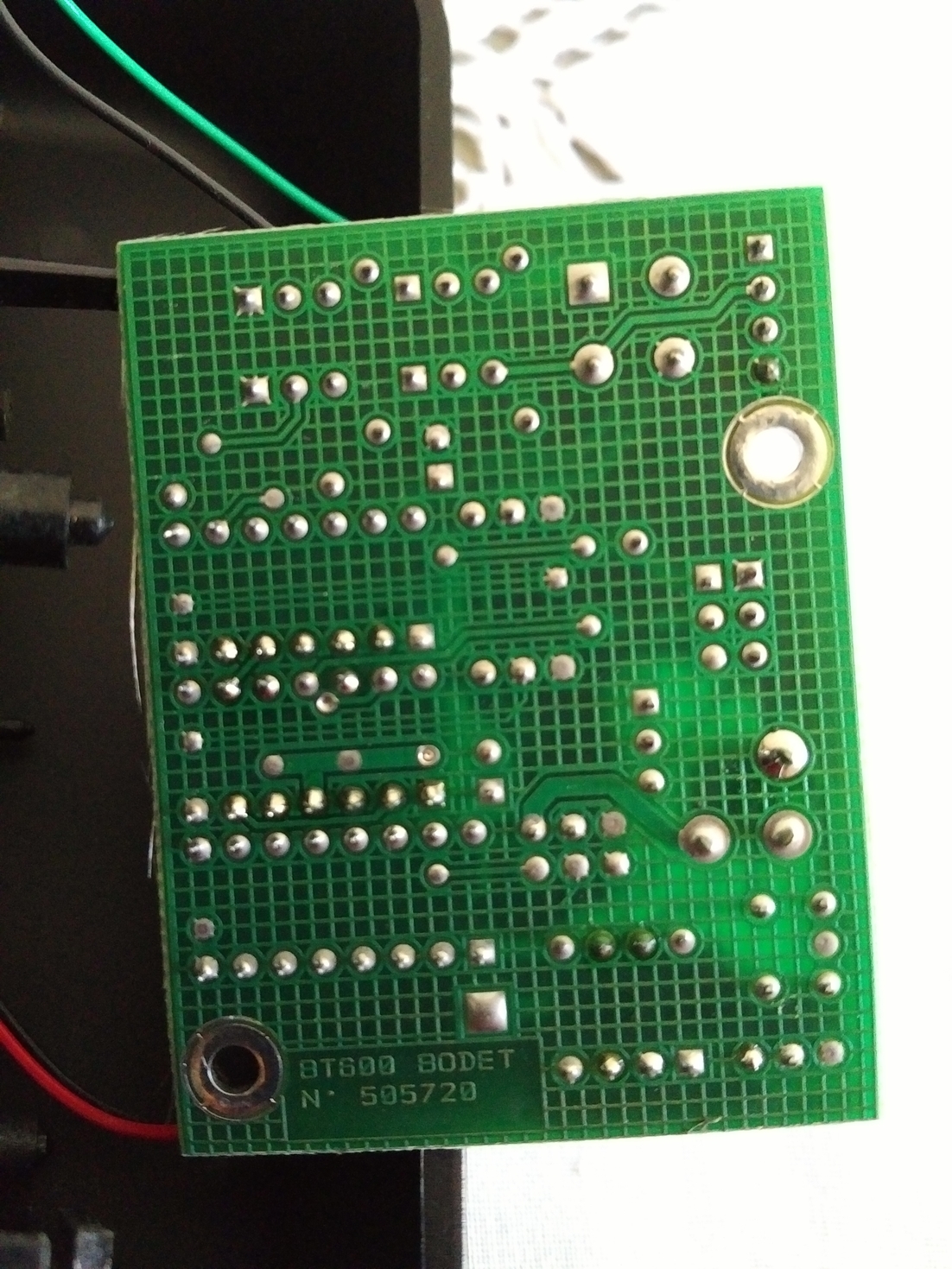

mat_r74 ha scritto:
Il quarzo è saldato sull'altra faccia della scheda?
Non mi pare. Mi è stato suggerito di provare a regolare con un cacciavitino il condensatore ma non sortisce effetti visibili sul tempo di scatto del minuto.

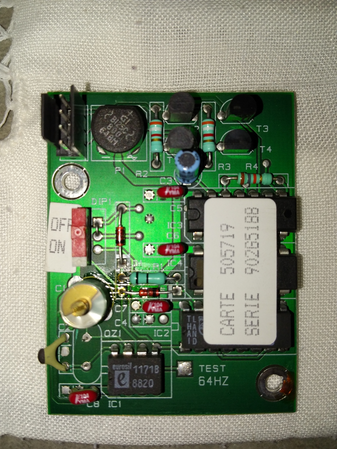

Ma perché cavolo qualcuno ha pensato di toglierlo? ::boccaap
La butto lì: sotto al condensatore regolabile e a sinistra del chip "eurosil", c'è una scritta qz1...
Indovina perché? perché lì ci va il quarzo :-D
Che è fatto come in foto o più grande.

MessaggioInviato: sabato 28 luglio 2018, 11:13
Messaggi: 1076
Località: Crema (CR)
Provincia: CR
Sinceramente la penso anch'io come zufolo441.
Appena ho visto la mancanza del quarzo vicino al condensatore variabile (vitina) che serve per la regolazione fine della sua oscillazione, qualche dubbio mi è venuto :).
Un orologio al quarzo senza quarzo?
Adesso il problema è capire qual'era la sua frequenza.
Matteo

MessaggioInviato: sabato 28 luglio 2018, 11:53
Iscritto il: domenica 15 luglio 2018, 11:49
Messaggi: 58
Provincia: An
Alzo le mani, non sembrano esserci residui di saldatura, sembra quasi che il quarzo non ci sia mai stato. Mi domando comunque perché scatta il cartellino del minuto ogni 37 secondi. Mistero.

Messaggi: 1076
Provincia: CR
Però scusa, nella foto che hai postato per ultima a me sembra di vedere due spuntoni dove dovrebbe esserci il quarzo.
Non è che si è tranciato perchè sporgeva?
