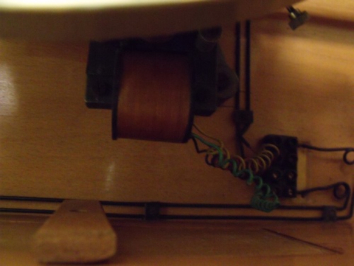

Cosa potete dirmi su questo pendolo?
Grazie.

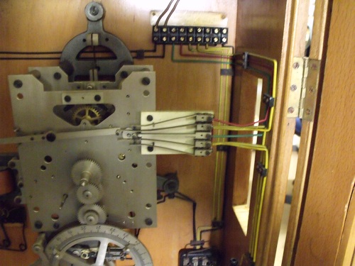

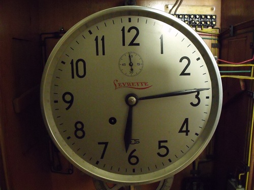

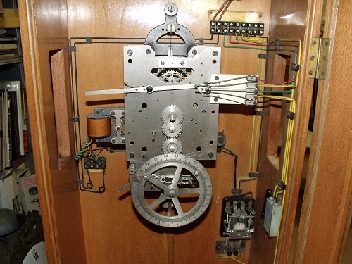

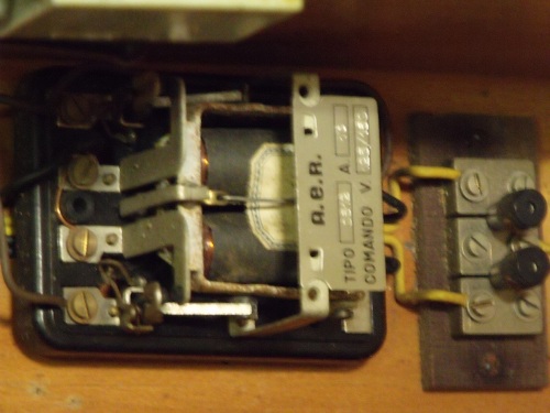

Carssimo Tedbiase
Sembra un Boselli.OCS
è un Regolatore pilota segnalatore.
La tensione di esecizio dovrebbe essere scritta sulla bobina del motorino di carica Quasi sicuramente 220 volts
Il 6 volts è inerente probabilmente al relè di chiusura contatto suoneria,o al dispositivo pilota impulsi,per essere più chiaro mi serve qualche fotografia in più,
Bell'orologio.La ruota grande delle 24 ore è la ruota del dispositivo segnalatore
Serve per dare l'avviso di inizio fine lavoro.
mentre quel gruppo contatti che vedi con quella lunga leva è il dispositivo emettitore impulsi pilota,in automatico comandato da quell'eccentrico al centro,in manuale dalla leva,
Serviva e può servire btutt'ora a mantenere alla stessa ora una serie di orologi ricevitori.
Nelle fabbriche come nelle scuole ecc ecc dava l'ora di stabilimento,tutta eguale.
Se ci posti la foto del quadrante confermerai la fabbricazione.
Se ti serve altro facci sapere
Un salutone

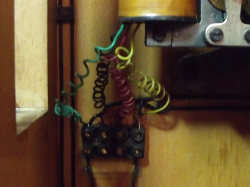

Ciao a tutti,
vi scrivo per un amico che ha ricevuto un Boselli identico a quello descritto in questo post e dove i cavi del motore di ricarica sono scollegati come potete vedere in foto.
Per caso qualcuno di voi saprebbe dirmi se i colori dei fili rispettano uno schema standard per cui, come si vede dalla foto di TedBiase:
https://www.orologiko.it/public/12/DSCF0200.JPG
è possibile ripristinare l'alimentazione a 220V collegando alla rete i fili di colore verde e giallo?
Grazie mille per l'aiuto.
Un saluto a tutti

In linea di massima sì.
I colori limitatamente ai modelli della stessa linea seguono sempre lo stesso ordine però a scanso di equivoci una volta accertato che fra le opzioni previste in morsettiera ci sia anche quella relativa ai 220V, fai una prova col multimetro e scegli la coppia di fili con resistenza maggiore.

Ciao Mat,
grazie per le preziose indicazioni. Si ti confermo che morsetti prevedono anche la tensione a 220V. Verificherò con il multimetro.
Un saluto a tutti.
