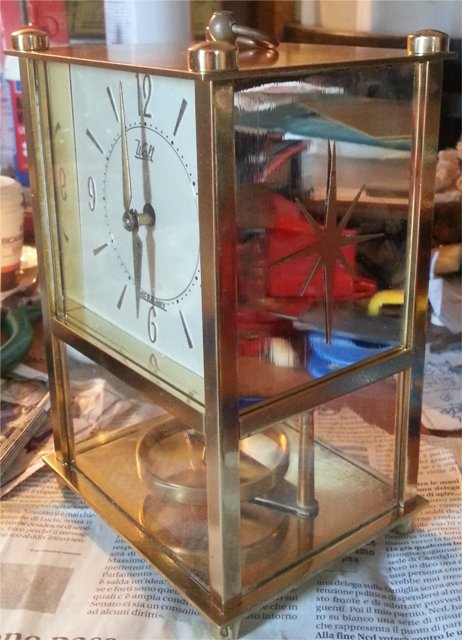

Eccolo rimontato:
doratura1.jpg [ 62.4 KiB | Osservato 1987 volte ]
doratura2.jpg [ 67.67 KiB | Osservato 1987 volte ]

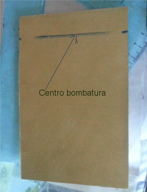

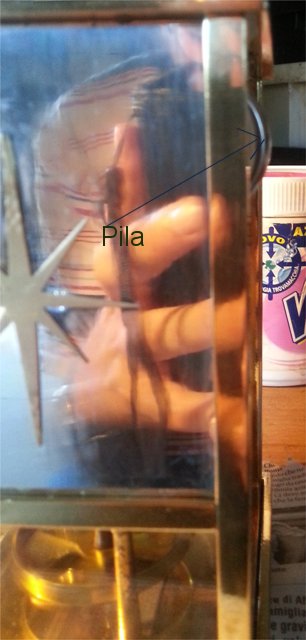

Altro problema:
Sto rifacendo il pannello posteriore Mancante. Ho acquistato un pannello d ottone dallo spessore di 1 mm: purtroppo la pila sporge dal mobiletto.
Come faccio a risolvere il problema? Dovrei fare una bombatura nella parte superiore del pannello?
Oppure ricavare una finestrella e coprirla con materiale curvo?

Ecco il pannello con disegno della posizione della finestrella o bombatura:
Fare una bombatura in ottone non la vedo cosa assai semplice. Secondo voi?

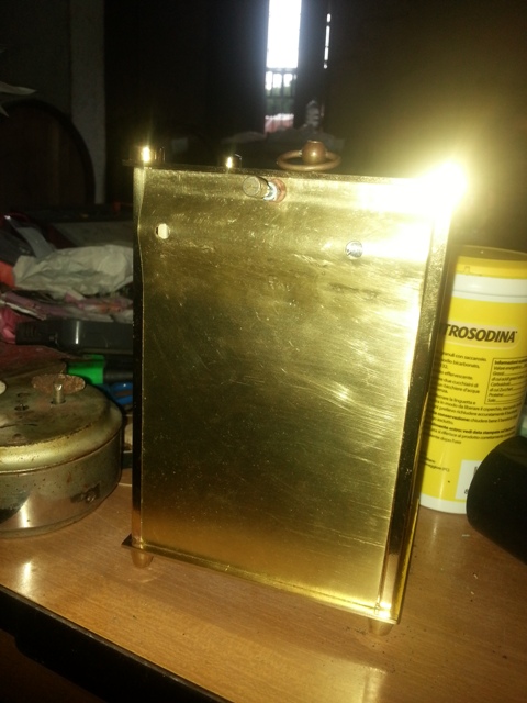

Gio, purtroppo non ci sono fabbriche che lavorano l'ottone a Palermo.
Allora ho cercato di provare a fare la bombatura: ho utilizzato un martello di forma cilindrica delle dimensioni più o meno della batteria e tenendo fermo il martello su una morsa ho cominciato a battere e piegare. Certo il risultato non è come quello di una fabbrica ma comunque mi accontento:

Dopo ho inserito la chiusura utilizzando una linguetta metallica, 2 bulloncini, una mollettina per tenere ferma la la linguetta e potere farla ruotare, una vite con la prima parte in cui ho eliminato la filettatura e un pomellino preso da una vecchia sveglia:
schienale2.jpg [ 119.49 KiB | Osservato 1871 volte ]

gio64 ha scritto:
bravissimo ottimo lavoro
Grazie gio. Troppo gentile!
