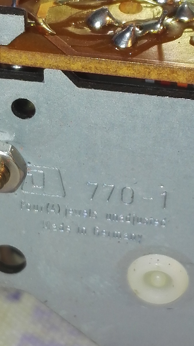

ho comprato in un mercatino un orologio a cartellini Junghans chrono-vox b
all'interno c’è un movimento 770-1,

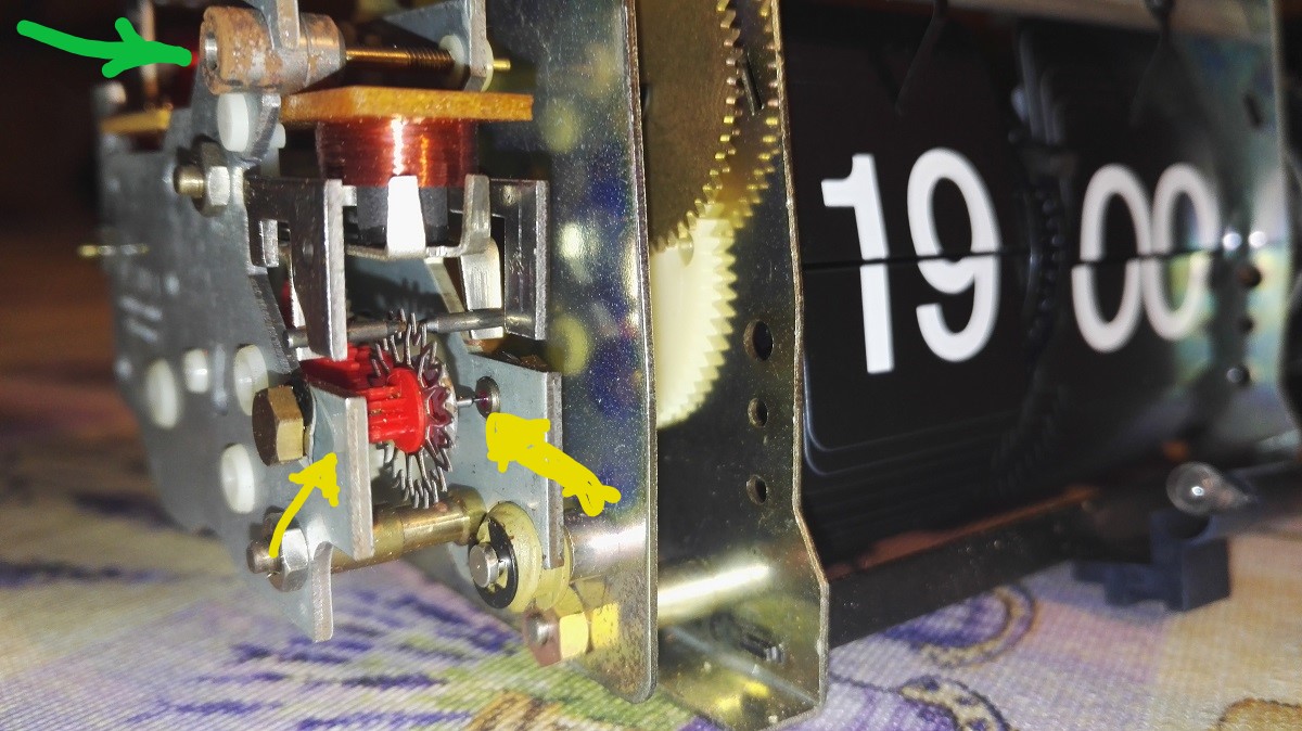

l'orologio anche se molto sporco funziona vorrei chiedervi se sapete come funziona il motore.
La bobina sopra le frecce gialle sembra vibrare :genera un campo magnetico che fa ruotare "la stella" ? (che è montata su 2 rubini)
La vite che ho segnato in verde serve forse per variare il campo magnetico e quindi la velocità di rotazione del motore?
Funziona con una pila mezzatorcia da 1,5 V
Un altra cosa che non ho capito è dove sono i 4 rubini, 2 li vedo ma gli altri no.
Magari avete qualche documentazione su questo movimento?
Grazie per l'attenzione
Mauro

Trovato !!
http://www.hwynen.de/resonic-770.html
https://forum.dg-chrono.de/viewtopic.php?t=4746
Se vi può interessare ho trovato su internet le spiegazioni
il movimento si chiama 770 Resonic:( copiato dal tedesco tradotto col traduttore)
L'elemento che determina il tempo è un oscillatore flessionale a media frequenza sotto forma di una molla a balestra a U.
Questo risonatore perfettamente bilanciato oscilla con un'elevata qualità circolare a 100 Hz, la sua ampiezza è di 0,5 mm.
Il risonatore è costituito da una parte attiva con un magnete di azionamento e due perni di indicizzazione magnetici
di diversa polarità e da una parte passiva con una testa di schermatura, che crea la corrispondente simmetria di oscillazione.
unità
L'azionamento avviene tramite una bobina e un magnete di azionamento ed è controllato da un circuito integrato.
L'ampiezza del risonatore è stabilizzata con una precisione di ± 0,01 mm, anche sotto carichi pesanti.
Oltre alla funzione di autoaccensione, questo circuito svolge anche una funzione di controllo in caso di variazioni di tensione e shock pulse.
Anche le influenze della temperatura sono ampiamente eliminate.
Commutazione
La commutazione avviene magneticamente senza contatto.
Il profilo della ruota indicizzatrice è una pista conduttrice sinusoidale e corrisponde all'arco di cerchio e all'ampiezza
che i due perni indicizzatori magnetici sulla parte attiva del risonatore svolgono durante il movimento oscillatorio meccanico.
Il profilo della ruota di indexaggio viene inevitabilmente trascinato nel campo magnetico tra i due perni, il che fa ruotare la ruota di indexaggio
in modo continuo (velocità circa 4 giri/s). Il senso di rotazione definito è garantito da un antiretro.
Ingranaggio del treno
Il treno di ingranaggi riduce e trasmette solo alle lancette la rotazione molto precisa e costante della ruota di indicizzazione.
La struttura è semplice e robusta.
Ruote e cuscinetti sono realizzati in plastica POM, caratterizzati da stabilità dimensionale, elevata resistenza all'abrasione e buone proprietà di scorrimento.
Ciò migliora notevolmente il funzionamento esente da manutenzione.
Regolazione
La regolazione è effettuata da una vite in ferro, la cui vicinanza al magnete di azionamento influenza le vibrazioni libere del risonatore.
La decelerazione del sistema oscillante è proporzionale alla profondità di avvitamento dell'elemento di regolazione.
Non si finisce mai di imparare!!!
Ciao :D
Mauro
