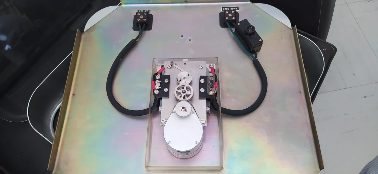

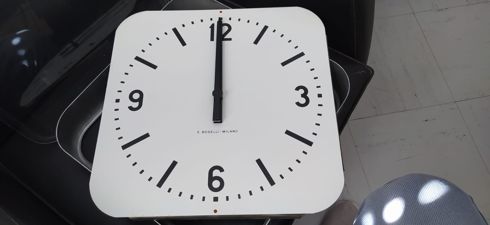

Buongiorno a tutti, mi hanno regalato alcuni di questi orologi che venivano usati negli uffici, volevo sapere se è possibile usarli senza il segnale di sincronismo, solo collegandoli alla corrente di rete?
Grazie.

Che bello complimenti!
Il movimento non è comune.
Sono tutti così?
Questo sembra un master che invia il segnale a tutti gli altri.
Prova a collegare solo la corrente 220v per vedere se il motoriduttore gira in continuazione.
Se al contrario gira fino al minuto e poi si ferma, significa che attende il segnale per procedere e di conseguenza necessita di una scheda di comando.

Grazie per la risposta, questi orologi erano nelle singole stanze e poi sono stai dismessi e sostituiti con delle versioni digitali collegati in rete, proverò a collegare la 220v e vedo come reagisce, grazie.

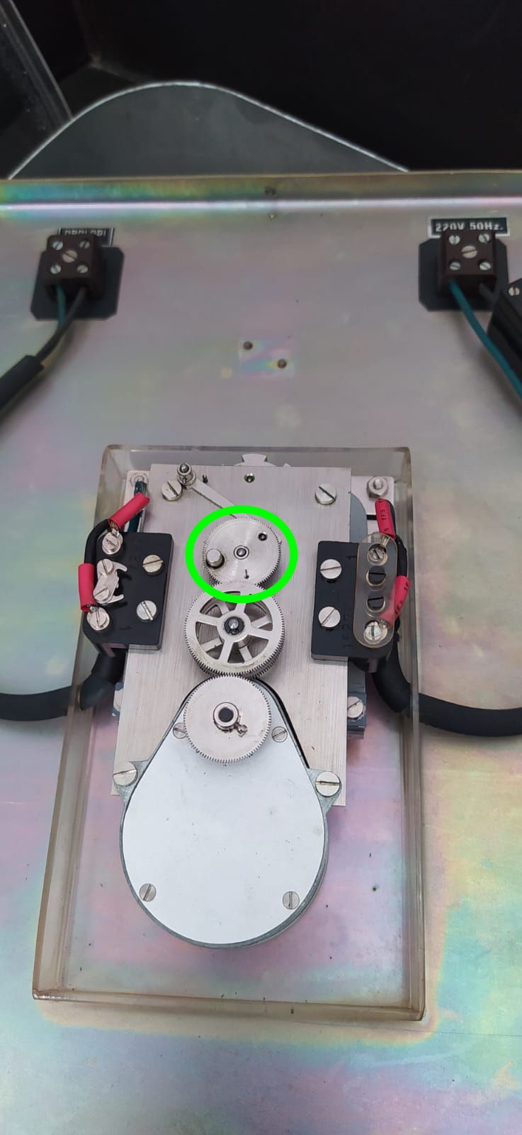

Se non dovesse succedere nulla, l'orologio potrebbe essere già "in attesa".
In tal caso prova a ruotare l'ingranaggio che ti indico mediante il piolo.
Presta attenzione a non toccare le connessioni elettriche ed i morsetti della linea 220v
