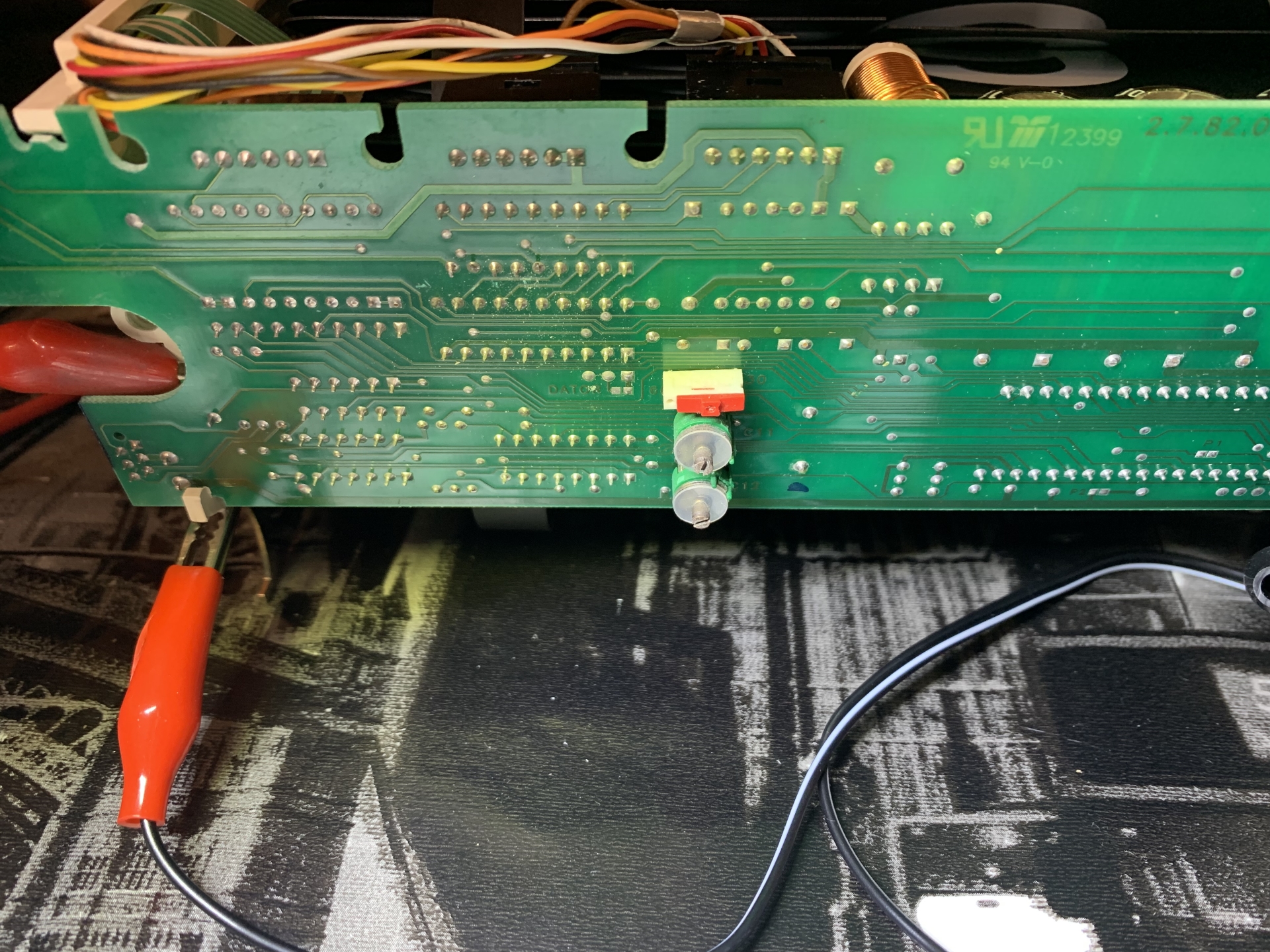

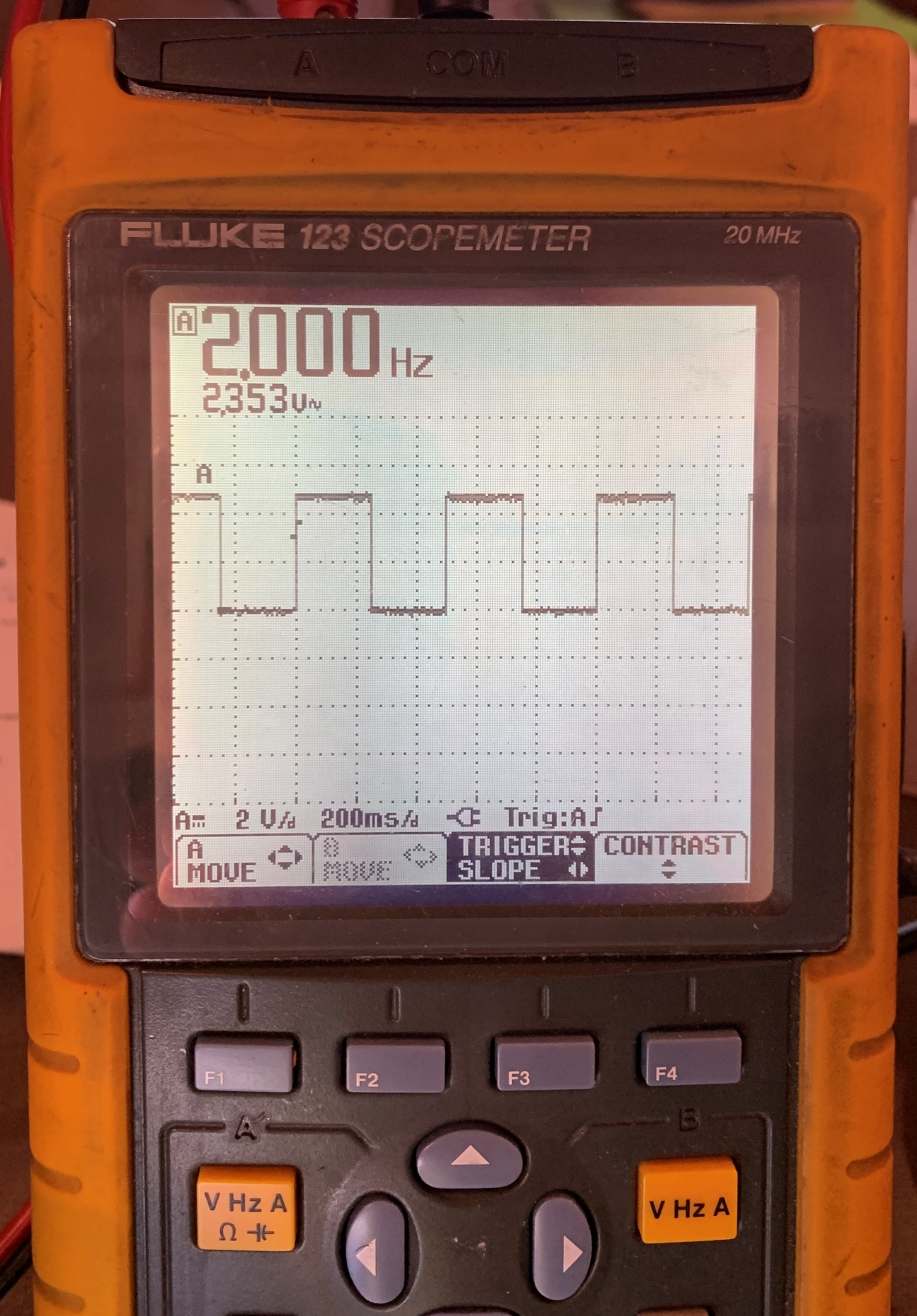

Allora, nel frattempo sono riuscito a mettere mano al mio orologio per verificare la frequenza.
Senza modificare nulla, tra i test point FT e Gnd ho trovato una onda quadra di 2,35Volt e una frequenza di 1.998KHz.
Andando ad agire sui due condensatori variabili posti dietro alla scheda (C11 e C12, di poche centinaia di pF) ho portato la frequenza a 2.000KHZ costanti.
Purtroppo però una volta settato nuovamente l'orologio, il risultato finale non cambia: perde circa un secondo al giorno :(
Qualcuno ha qualche altro suggerimento?
grazie a tutti in anticipo!!!
Commento file: Test point
linea 60.jpg [ 1.17 MiB | Osservato 112 volte ]
Commento file: FT
FT.JPG [ 1.69 MiB | Osservato 112 volte ]
Commento file: Condensatori C11 e C12
cond.JPG [ 1.92 MiB | Osservato 112 volte ]
Commento file: Frequenza misurata
misura.JPG [ 1.51 MiB | Osservato 112 volte ]

Innanzitutto ti ringrazio per aver esplicitato il processo di taratura illustrandolo con le foto.
Ora bisogna essere certi che la frequenza corretta da impostare sia 2000 KHz.
Cosa rilevi su vmot?
Meccanicamente tutte le ruote sono ok?
Homo faber fortunae suae

Matematicamente parlando, applicando i valori che mi hai dato, dovresti portare la frequenza a 2000.023 KHz/2000.024 KHz per guadagnare 1 secondo al giorno...
Tra l'altro volevo chiederti:
il display dello strumento indica 2,000 Hz o 2.000 Hz?

scusami, errore di typing
sono 2,000Hz (0.5sec per periodo)
2Hz.JPG [ 254.88 KiB | Osservato 107 volte ]
Re: Dator 6041 rimane indietro
MessaggioInviato: domenica 19 settembre 2021, 17:30
Messaggi: 1076
Località: Crema (CR)
Provincia: CR
Ok 2 impulsi al secondo.
La logica direbbe che sei a posto.
Dovresti portarlo a 2,00002314842... la vedo dura!
Lo strumento ce la fa?
