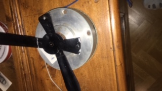

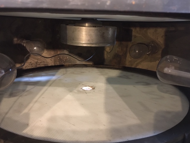

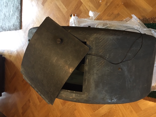

mi sono iscritto da poco e scrivo perchè sono in possesso di un orologio Frassoni (credo da stazione degli anni 30, ho consultato il catalogo dell'epoca trovato naturalmente presso di voi)
Avevo scritto sul forum di orologi stazione/torri, ma credo che questa sezione sia più corretta per avere un riscontro.
Caratteristiche reperite:

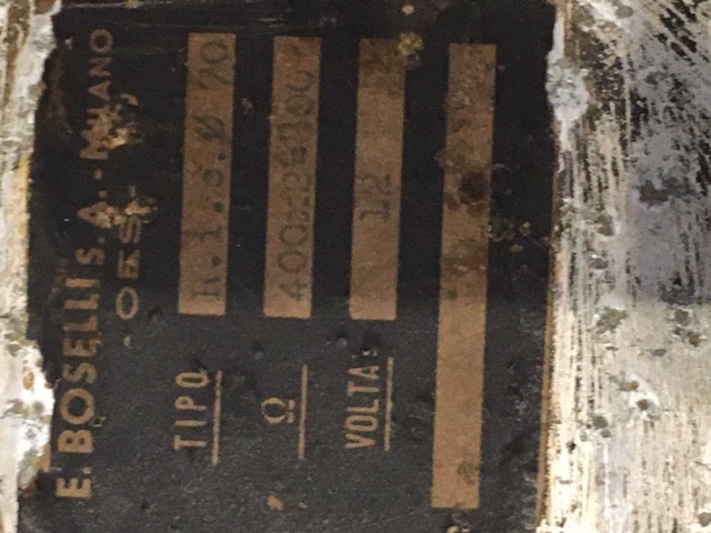

cassa diametro 70 cm spessore circa 30, bifacciale con quadranti in vetroceramica ruotabili, 1 vano di accesso, 2 motori Boselli ose 12 V (in foto tutti i dettagli) 8 buchi per staffe (4+4 diametralmente opposti), predisposizione per luce interna con 4 lampadine (non so se è un lavoro posticcio, ma le lampadine sono comunque molto vecchie), 2 vetri presenti.
Vorrei rimetterlo in funzione rispettando il suo movimento e montando delle staffe nel rispetto dell'epoca.
credo sia un orologio secondario e che serva una scheda pilota (ma non ho idea eventualmente di che tipo)
non essendo esperto in materia spero di ricevere suggerimenti in merito, grazie.
allego foto

innanzitutto complimenti per l'orologio. Semplicemente meraviglioso.
Ti confermo che è un secondario.
Abbiamo parlato parecchie volte di questo tipo di orologi in numerosi post precedenti:
http://www.orologiko.it/forum/viewtopic.php?f=101&t=52279
http://www.orologiko.it/forum/viewtopic.php?f=101&t=55065
http://www.orologiko.it/forum/viewtopic.php?f=101&t=53145
Devi solo fare la classica prova con una batteria o un alimentatore 12v corrente continua:
alimentarlo invertendo la polarità secondo dopo secondo per vedere come avanza e soprattutto di quanti impulsi ha bisogno per avanzare di minuto in minuto.
Lo alimenti per 1 secondo poi stacchi, inverti la polarità, ridai corrente e così via.
Dovrebbe avanzare passo passo.
