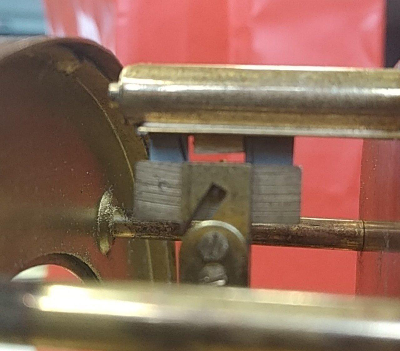

gae929 ha scritto:
E' strano, o manca della massa in basso o la sospensione è rigida/lunga, altro non saprei.
Massa in basso non saprei dove aggiungerne.. nella barra porta-magnete non c'è spazio (inizialmente pensavo fosse vuota, ma invece ci sta giusto giusto il magnete), ci sarebbe posto per aggiungere qualcosina sotto la lente (il "bidoncino" ha una specie di incavo con una specie di fermo, di cui peraltro mi sono chiesto l'utilità). Ma aggiungere peso lì sposterebbe il baricentro verso l'alto invece che verso il basso!
Per la sospensione, additata in effetti anche da mat_r74, non saprei come verificare se sia troppo rigida.. sul lunga lascio giudicare a voi:
photo_2020-06-09_19-15-17.jpg [ 123.81 KiB | Osservato 30 volte ]
Potrei provare a sostituirla, anche se funzionante, con una autocostruita come aveva fatto Oldtime qua: viewtopic.php?f=91&t=53880&start=35

Si, infatti, se il magnete è integro, va bene così.
Se escludiamo la parte elettrica, e non ci sono altri problemi, in teoria dovrebbe restare solo la sospensione, se riesci smonta e misura lo spessore della lamina.

e forse abbiamo fatto bingo con la sospensione.
Ho smontato quella che aveva su, ed ho sostituito la lamina (anzi, le lamine.. erano due pezzetti) con un solo pezzo unico di plastica da 0.10mm (non so se sia il lexan indicato nell'altra discussione, ed anzi ne dubito fortemente visto che ho usato un pezzo di materiale di recupero). Montato su e misurato la frequenza del pendolo.. 1,489Hz con la lente al minimo. Alzandola un po' l'ho portata il più vicino possibile agli 1,5Hz ed ho lasciato il pendolo in moto.
Domattina sapremo se davvero ho risolto.. incrociamo le dita! :-D

Il verdetto è: colpevole! (la sospensione, ovviamente). Dopo 9h di funzionamento, il Kundo spacca il minuto.
Grazie davvero molte sia a mat_r47 che a gae929 per il supporto, ed in generale al forum di Orologiko che mi ha permesso di individuare una soluzione, per di più a costo zero! Tornerò presto a farmi sentire, visto che la cosa mi ha appassionato abbastanza ho un 400 giorni da rimettere in marcia ;-)

Bravissimo ! In particolare per essere riuscito ad avvolgere quell'infinità di spire, io non ci avrei neanche provato ! :eek:
Riassumendo, penso questo:
- se la sospensione è quella originale significa che la spinta era insufficiente
- se invece era stata sostituita, allora era troppo rigida
Se ti capita di passare in fornitura prendine una in acciao leggermente più sottile di quella che hai, e ti dura una vita.
