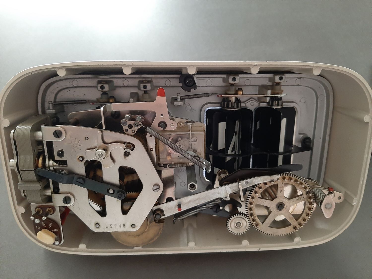

Ti allego 3 foto, nella seconda si vede bene l'eccentrico delle ore.
I 2 eccentrici sono "rigidamente" collegati tramite ingranaggi e non trovo modo di regolarli se non, probabilmente, allentando qualche vincolo ma la cosa mi fa paura.
Commento file: vista dell'eccentrico minuti
cifra5_minuti.jpg [ 796.37 KiB | Osservato 120 volte ]
Commento file: vista dell'eccentrico ore
cifra5_ore.jpg [ 854.81 KiB | Osservato 120 volte ]
Commento file: vista complessiva dell'interno
cifra5_generale.jpg [ 918.98 KiB | Osservato 120 volte ]

premesso che il tuo orologio necessita di revisione visto lo stato di alcuni perni e la presenza di morchie, credo che il problema stia nell'eccentrico della prima foto.
Più precisamente la sua posizione.
Ci sono due modi per regolarlo.
Uno aprire la gabbia e arretrarlo di un dente sull'ingranaggio.
Il secondo agire sulla crociera che determina l'avanzamento minuto dopo minuto.
Sappi che è una procedura delicata e va fatta tenendo fermo l'alberino della crociera stessa poiché altrimenti il movimento ti parte e continua ad avanzare ed è un disastro poi risincronizzare.
Quindi scarica il movimento quasi del tutto, blocca l'alberino su cui è avvitata la crociera, svita le due vitine della crociera che ti indico nella seconda foto (i grani), sfila la crociera quel tanto che basta per disimpegnarla dal freno, falle fare un quarto di giro (o mezzo giro se non basta) in senso orario senza ruotare l'alberino, la infili di nuovo e la blocchi nella nuova posizione avvitando i due grani.
La procedura è delicata e alla fine potresti aver bisogno di riallineare la coppia conica delle palette minuti.
Spero di essere stato chiaro!
Altrimenti chiedi prima di operare!!!
cifra5_ore.jpg [ 854.81 KiB | Osservato 109 volte ]
cifra5_generale_crociera.jpg [ 569.4 KiB | Osservato 109 volte ]

Sono riuscito spostando di 2 tacche l'ingranaggio che fa ruotare il rullo dei minuti/unità.
Come vedi nell'allegato (indicato in rosso) sono riuscito allentando il grano, a sfilare la piccola bronzina nella quale ruota l'alberino del rullo dei minuti.
Così facendo si riesce a liberare di un pelo l'ingranaggio dell'alberino (indicato in verde) ed il rullo dei minuti può essere ruotato.
Avrebbe dovuto essere ruotato in senso antiorario di 2 tacche ma la rotazione in quel senso era impedita, ho effettuato allora una rotazione a 360° meno 2 tacche in senso orario.
La finestrella dei minuti/unita ha fatto un giro quasi completo ed ho riguadagnato il minuto di anticipo con cui scattavano le ore. ::-OK

Il mio dubbio è che tu abbia aggirato il problema agendo così.
Sostanzialmente hai fatto solo l'ultima cosa che ti avevo suggerito di fare ovvero il riallineamento della coppia conica.
Ti chiedo adesso di verificare due cose.
La prima, che è quella più importante, è di controllare che dopo lo scatto dell'ora l'eccentrico che aziona l'arpione delle ore conservi un po' di gioco in maniera tale che il colpo di ritorno dell'arpione non venga trasferito all'intera catena di ingranaggi del movimento.
La seconda è di verificare che la paletta delle unità dei minuti sia spalancata correttamente (le due parti che compongono la cifra devono essere perfettamente in piano).

Hai ragione, la paletta dei minuti unità rimane leggermente, ma proprio un pelo, sollevata. Si tratta della palettina di sx delle 2 palette che creano il minuto/unità. L'avevo notato subito dopo aver fatto la modifica e pensavo di dargli una controllata domani o dopo.
Da cosa dipende? Dicevi dalla regolazione dei 2 ingranaggi?
Grazie, ciao
Re: Cifra 5 con asincronismo
MessaggioInviato: venerdì 22 maggio 2020, 21:56
Messaggi: 1076
Località: Crema (CR)
Provincia: CR
Per regolare la posizione delle palette devi agire sulla coppia conica che hai riallineato.
Svita il grano dell'ingranaggio conico in uscita dal movimento.
Lo fai ruotare guardando le palette fino a quando sono in posizione corretta e poi fissi la posizione
riavvitando il grano.
Magari fallo con la paletta che indica lo zero.
Questa è solo una questione estetica non è grave.
Piuttosto mi raccomando di controllare l'eccentrico allo scatto dell'ora.

Grazie100000, x la gentilezza e disponibilità, ho sistemato.
Stamattina preso da una insana voglia di dormire mi sono alzato alle 5:30 e x passare il tempo mi sono messo a fare quello che mi hai consigliato. Regolato tramite l'ingranaggio l'allineamento delle palette, perfetto.
Verificato il leggero gioco dell'eccentrico ore, c'è , è come prima, ha un leggero gioco in rotazione, pensavo fosse dovuto all'usura invece ... (intendi quello come gioco, spero)
