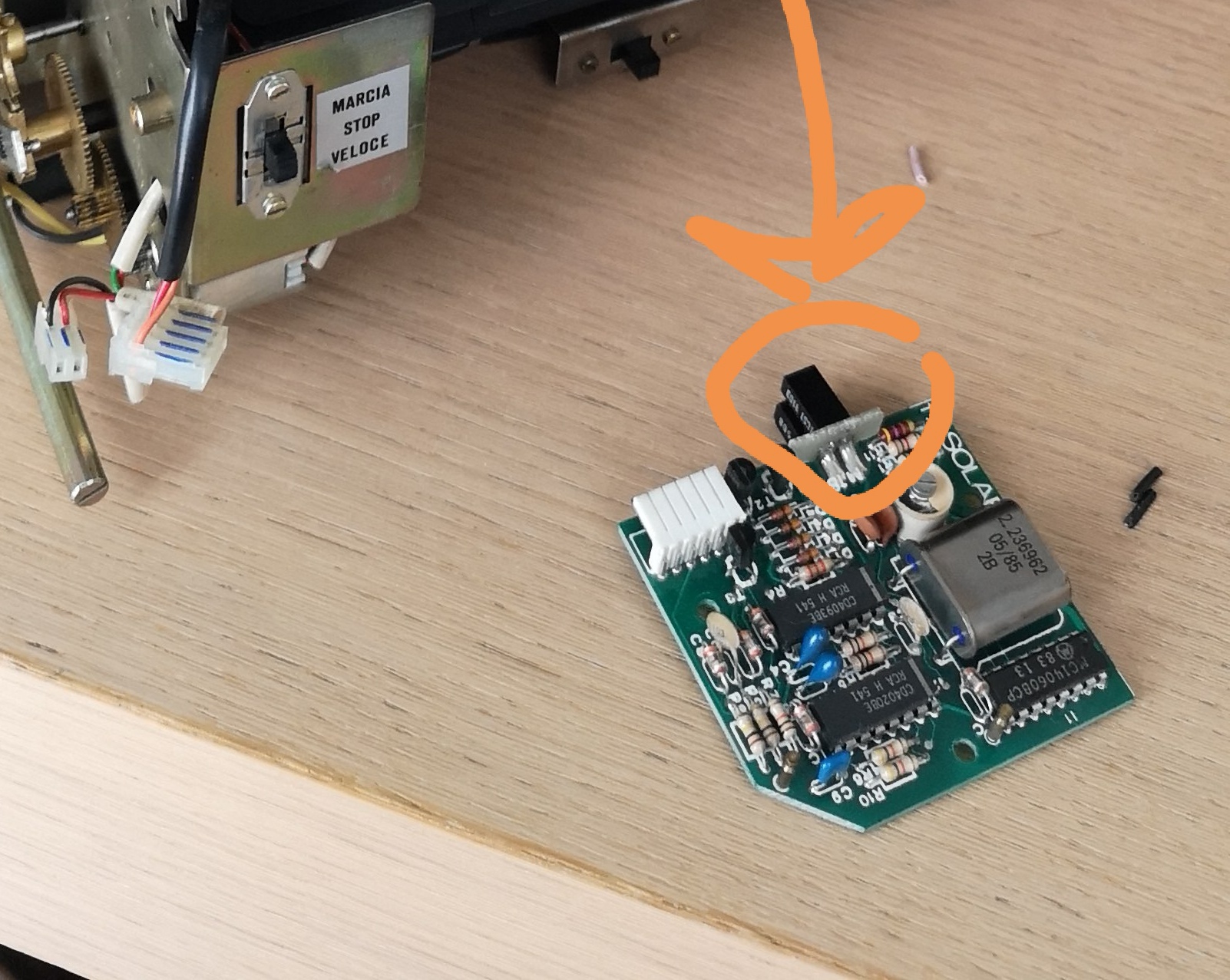

Buongiorno a tutti e complimenti per il forum. Sono possessore di un orologio solari modello solar che dopo anni di onorato servizio accusa qualche problema. In pratica nella modalità "marcia" avanza sempre e non si ferma al passare del minuto diciamo. Io ipotizzo che possa essere il fotosensore che "legge" l'ingranaggio dei minuti, secondo voi può essere che sia solo quello il problema?
IMG_20200520_084831.jpg [ 628.72 KiB | Osservato 138 volte ]

Benvenuto!
Ipotizzi bene.
Mi è già capitato in passato.
Pensavo in prima battuta che l'incriminato fosse proprio il fotosensore ad infrarossi.
L'ho pulito in tutti i modi per poi scoprire che era colpa del forellino dell'ingranaggio che non era più
allineato col fotosensore causa usura o sporcizia.
Hai provato a farlo funzionare senza ingranaggio per vedere se si ferma?

Grazie per la risposta. Ho provato a farlo funzionare senza ingranaggio mettendo un oggetto nel mezzo ma non cambia nulla. Lui va avanti sempre. Ho notato una cosa strana, ovvero che quando sta marciando, se metto un oggetto in mezzo al fotosensore la velocità aumenta leggermente, appena rimuovo l'oggetto la velocità rallenta. Secondo voi vale la pena di provare a cambiare quel componente visto che dovrebbe costare pochi euro oppure lo mando a riparare dove mi chiedono 150 euro abbondanti?

Perchè tenendolo impegnato dovrebbe avanzare (quando gli metti "qualcosa" in mezzo) mentre dovrebbe fermarsi quando non c'è niente (forellino).
I tagli (finestre) del sensore sono puliti?
